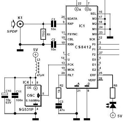

    Уточняю подключение. Так у меня. Светодиод горит когда спдф поступает и не горит, когда не происходит зацепление. Почему же тогда работает, если вывод 5? И не могли бы вариант подключения для примера.

    По умолчанию Re: CS8412
    Цитата Сообщение от Grade Посмотреть сообщение
    Светодиод горит потому, что при неподключенном источнике у Вас происходит сбой в работе петли подстройки частоты. Это одна из функций ноги 25.
    Что касается схем, их много уже выложено (набираете ЦАП с 8412 - и вуаля, выбирай). Да и даташит не помешает почитать внимательнее.
    Аватар для Grade
    22.05.2008
    91
    Сергей, может я чего-то не понимаю? В моем включении при подсоединенном источнике (даже без включения диска) св.д. горит, символизируя нормальную связь по спдиф. Выключаешь транспорт, отсоединяешь или происходит срыв - естественно гаснет.

    18.02.2011
    Петербург
    4,754
    Сигнал синхронизации от транспорта обычно идет даже без проигрывания диска. Поэтому на 25 ноге будет низкий потенциал, показывая наличие синхронизации в петле PLL, и светодиод будет гореть.
    Если Вас устраивает такой алгоритм работы индикатора, оставьте как есть.
    Если хотите, чтобы устройство реагировало на наличие сигнала НЕ АУДИО (например, отключало бы выход ЦАПа от усилителя или вход ЦАПа от приёмника), используйте вывод 5.

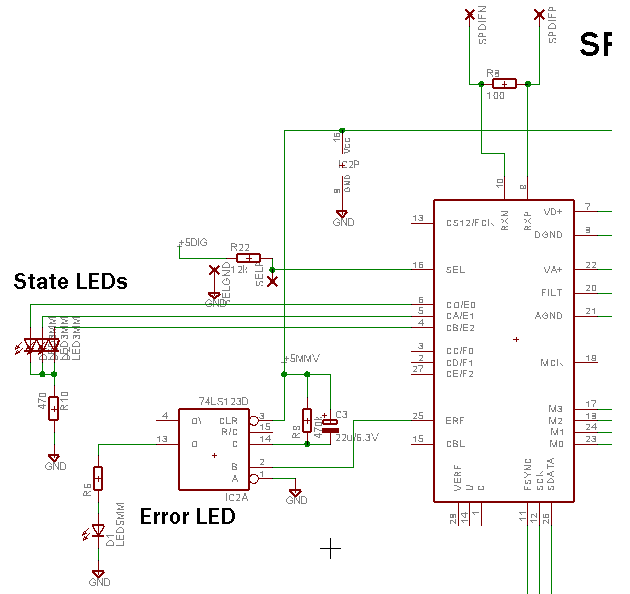

    Но есть ли такое понятие - "подцепление" приемником транспорта, на англоязычных форумах "Lock". Просто при включении бывает такая ситуация, что не цепляет, приходится перезапустить или переткнуть цифровой кабель, тогда нормально. Светодиод соответственно сигнализирует об этом (в "моем исполнении"). Т.е. мне важно иметь информацию о зацепе, иначе и играть-то не будет...
    И вот еще нашел вариант. Правильное ли включение - опять без транзисторов и логик. Что показывает каждый из св.диодов?Нажмите на изображение для увеличения.

    Старый знакомый Аватар для Андрей К
    03.08.2011
    Россия, г.Самара.
    506
    Вот здесь в первом посте, в последнем файле светодиоды подписаны: https://forum.vegalab.ru/showthread....-DAC-на-AD1862. Приемник применен совместимый по выводам с вашим.
    Да, действительно. По схеме подключения вопросов нет, но если кто-то прокомментирует дополнительно необходимость (или возможно напрямую) 74 логики, то буду признателен.
    18.02.2011
    Петербург
    4,754
    Выходы 8412 держат до 10 мА. Если Вашим светодиодам этого достаточно, тогда дополнительная логика не обязательна.
