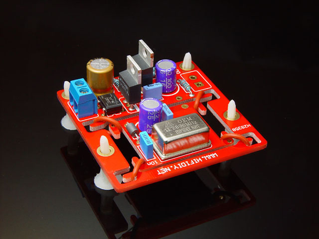

    А что там за 3-килоомник перед буффом, жирный такой?
    Rукен Охм, хай єнд скорее 10. А генераторы так в Левинсонах вешают.

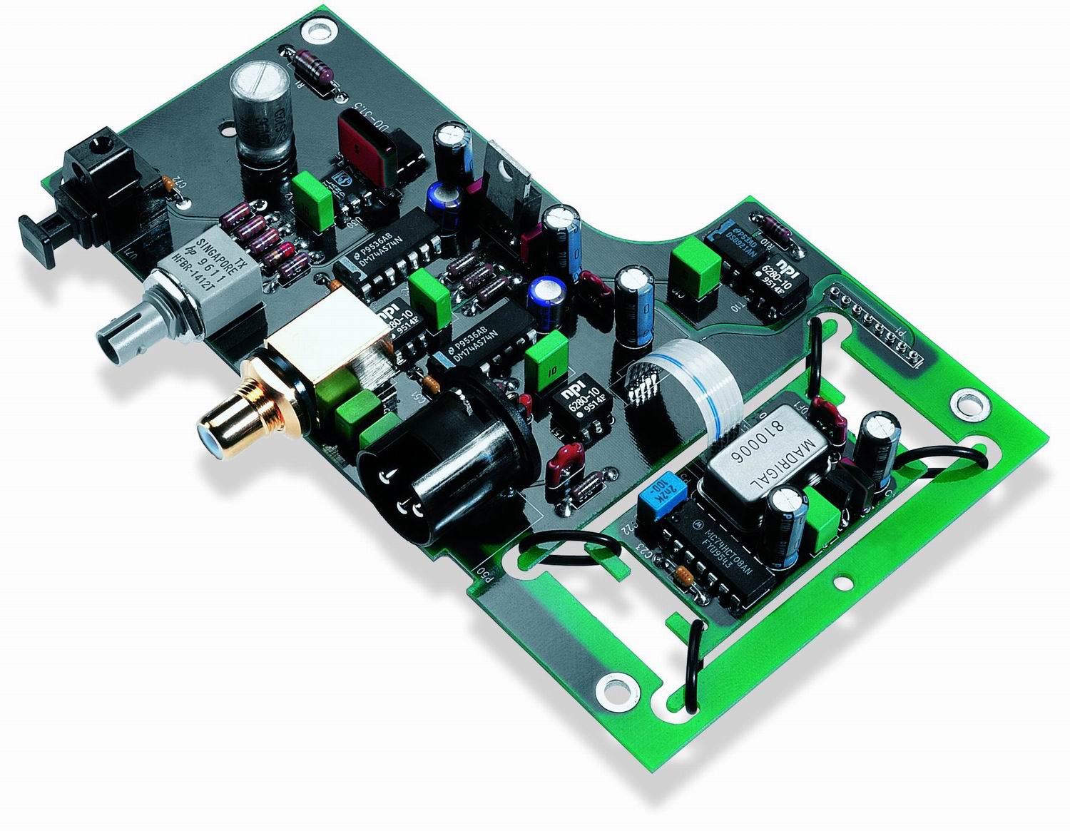

    Нет-нет ,отнюдь не комповой звуковухи ,а сиё придумал Марк Левинсон (фото2) , а уж смекалистые китайцы (фото1) у него это дело переняли и вероятно везде ,куда можно напихали ,ну и наши оч.умельцы - МОЛОДЦЫ! - интересно насколько эта вибро-развязка реально действенна?!
    С уважением!
    Очевидно, в первую очередь это зависит от уровня системы в целом
