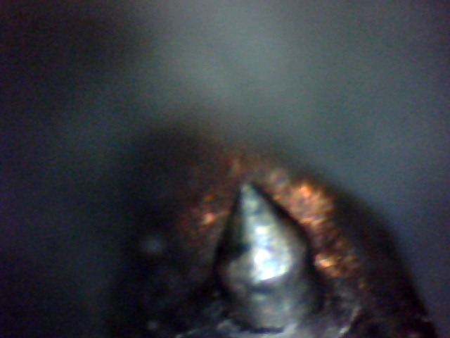

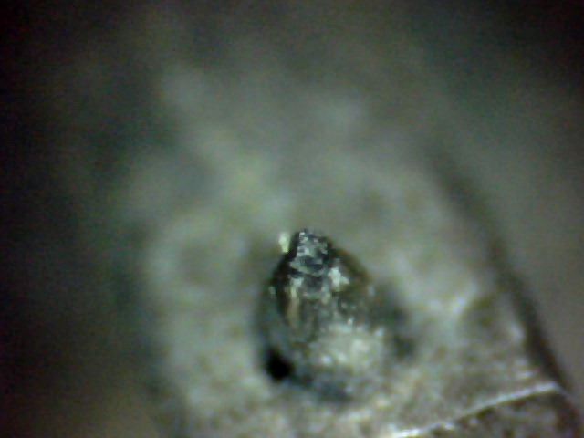

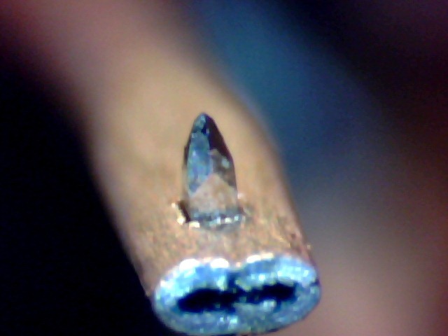

    В общем, всё оправдалось - "штатив" дерьмо, заявленные мегапикселы - это китайские мегапикселы, реально там 640*480, вряд ли больше. Родная смотрелка офигенно "удобна" - режима видеосъемки нет. Кнопка снапшота на корпусе девайса не работает - только тыкать мышом в экранную (даже горячей клавиши нет!). Кстати, может кто подскажет программу поудобнее? Гугл толком мне ничего не ответил.
    Но кое-что смотреть все-таки можно, вот несколько фоток игл, по именам файлов понятно кто есть ху (ГЗМ грязная, эта голова у меня просто работающий массогабаритный макет). Сделаны при одном увеличении.
