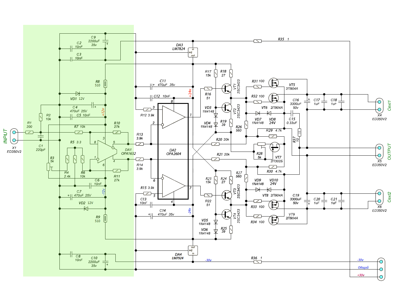

    Прошу прощения у автора.
    Зеленоватым цветом выделил в одном из плеч усилителя зону, подвергшуюся упрощению. Лень было верхнюю часть чертить.
    Вот в таком виде мне уже не страшно.
    И схема больше стала похожа на схему из топика.
    Изменения затронули схемы питания (в основном):
    - убраны интегральные стабилизаторы и цепочки RC для плавного пуска ОУ DA1 (стабилизирует напряжение стабилитрон на 12 В. Токоограничительный резистор в паре с конденсатором способствует плавной подаче питающего ОУ напряжения.
    - заменен интегральный стабилизатор с обвязкой для плавного пуска ОУ DA3 на простой стабилизатор. Плавный пуск вырезан.
    - заменён ОУ DA3 на ИМС с повышенным питанием (+/- 24 В). В планах снимать с усилителя больше мощности при меньшем количестве КП904А.
    - все выпрямители вынесены наружу.

    На резисторе R10 будет рассеиваться 0,28 Вт. Поэтому нужно заменить на полуваттный. Забыл сменить обозначение на схеме.

    Rainy,
    В принципе, нормальное решение, но нужно позаботиться о достаточности тока и мощности стабилитронов (включив пару последовательно, например), 4131 или 1632 потребляют приличное количество тока.
    План плохой, но ты попробуй

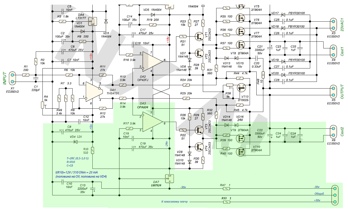

    Rainy, не знаю, как ты смотрел, но у него ток покоя 14-17мА
    14 мА на 15 Вольтах. Здесь он сидит на пониженном напряжении.
    Ток стабилизации надо выбирать не "посередине полочки", а максимально возможный из условия невыхода за пределы ОБР.
    Это излишний ток потребления получится. Надо смотреть ВАХ и подбирать стабилитрон. Но навскидку Д814 для тока 23 мА самое то.
    Ещё, похоже, сопротивления R20, R21 надо будет увеличить процентов на 35. Иначе для уровня максимальной мощности нужна будет на входе бОльшая амплитуда. Дифоп я бы не трогал...
    Вот чистовая схема. Слева цветом выделил часть, которая превращает усилитель Якименко в облегчённую версию усилителя Рыси:
Название:	Bridge PA20d.png

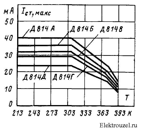

    Одиночный Д814Г запас по мощности тоже имеет небольшой.
    Мне кажется, что они вполне поладят.
    Ииии? У него в дифференциальной части схемы всё сплошь от ГТ запитано, буферы и усилитель ошибки тоже не с резисторных делителей опорное напряжение для тока берут.
    Излишний для чего?
    Вот посмотришь, и увидишь, что у любого стабилитрона с ростом тока падает динамическое сопротивление, малость которого и является одним из ключевых качеств стабилизатора.
    Да, КУ лучше увеличивать после FDA. R20-21 бери металлоплёночные повышенной мощности, не менее 1Вт, лучше даже 2Вт в случае ширпотребных резисторов с поганым ТКС.
    Нет, не превращает. Ключевое отличие Линкса от схем из Радио - это работа обоих ОУ в инвертирующем включении.
    Кажется - это хорошо, только не жалуйся, если через полгода-год эксплуатации внезапно начнут выходить из строя транисторы ВК.
    Это зачем? Там ток не более 1 мА в размахе. Соответственно, 20 мВт тепловыделение в пределе.
    Затем, что это резистор ОС, и все его искажения не только не подавятся осью, но и повлияют на весь усиленный сигнал.
    Поскольку хороших резисторов у тебя, скорее всего, нет, ставь более габаритные, чтобы не страдать от voltage coefficient и ТКС.
