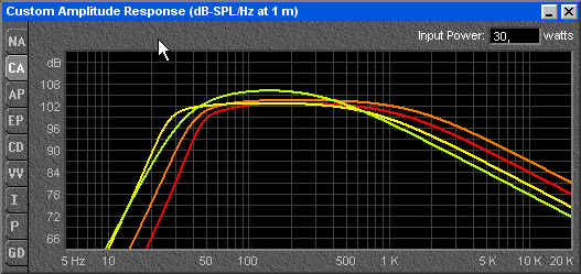

    Приобрел на днях ресивер с выходом 5х80, теперь озадачен соответствующей акустикой. Sven и Jamo приобретать крайне неохота. Хочется сделать своими руками. В магазине есть примерно такой выбор динамиков, чип и дип - senon (вроде как г... полное) и любые гдн, гдс, гдв производства красный луч, ав-центр - visaton. С гдн имел дело и представляю, что это такое, как то - большой разброс ТС параметров, расклейка диффузора и резинового подвеса, постоянное перетирание токопроводов, но в принципе жить можно. Если собирать из головок красного луча, то на фронт мог бы поставить что-то типа ы50, т.е. 35гдн-1, 20гдс-1, 10гдв-4, тем более они мне по наследству достались в очень ушатонном состоянии, единственное, что может не устроить - маловат объемчик для 35гдн, после их замены и снятия ТС параметров, возможно решусь на изготовления новых ящиков. На тыл и центр, что-то типа 25гдн-1 и 10гдв-4. Кстати вопрос - почему в центр ставят два средненизкочастотника, для симметрии, всмысле гармонирует лучше. Или, как вариант головки visaton. Обратил внимание на w100s, w130s, w170s и w200s. Прогнал их в басбокс6, больше всего понравился w170s при 53 литровом обьеме (оптимальный вариант фазоинвертора). Впринципе его можно душить и до 13 литров, с таким объемом этот динамик предлагается в качестве комплекта ALTO I, но на мой взгляд это будет гораздо хуже того-же w130s. Как не странно для w200s оптимальный обьем фазоинвертора около 30 литров, и выглядет он в нем хуже чем w170s в 53 литровом. Посмотрел высокочастотники, к сожалению шелковые купола, на мой взгляд, дорогие, а поликарбонатовые мне вполне по карману. Никто не пользовал dt94, dtw72 или sc5, либо тканевая sc10n (по моему это для меня оптимальнай вариант, всеж не поликарбонат). Очень понравилось изделие Аудиокиллера http://www.electroclub.info/samodel/newtonbox.htm, центр и полочники просто супер, но на фронт хочу чего-нибудь помассивнее, напольники, чтобы с сабом потом не заморачиваться. У кого есть какие мнения на этот счет, пишите, заранее спасибо.

    у 170-го добротность под 0,5 - фазик бубнявый. для фазика лучче 200-й.
    10.11.2005
    По умолчанию Re: Из чего собирать акустику?
    Т.е. про совдеповские головки лучше забыть. АЧХ фазика на w170s глубже, чем у w200s. Программа сама говорит, что 170-й лучше подходит для ЗЯ, но я чет не понимаю, в ЗЯ у него спад начинается гораздо раньше и более плавный, но для ФИ нужен большой ящик. Подставлял ТС параметры w170, w170s и w170sc. W170 - только закрытый ящик, т.к. обем ФИ более 100 литров получается, у 170s - 53 литра для 8 омного и 34 для 4 омного, почему такая разница, не понимаю, у 170sc разница между 8 и 4 омными еще большая - 47 и 18 литров соответственно. Я пока не вникал в чем дело, может ошибка в характеристиках, позже посмотрю. Программа сразу подсвечивает сомнительные значения параметров, так вот для этих головок они есть у всех, кроме 170sc 4 ома, у которого оптимальный ФИ 18 литров получается. А на счет высокочастотников что скажешь?
    1. про визатон без суффикса S (тот, к-рый подешевле) вообще забудь. они мало на что годятся.
    2. между 4-омными и 8-омными разница в пааметрах - вдвое увеличенная Qes для 8Ом. то есть общая добротность - должна раза в 1,5-1,8 различаться. почему у визатона она различается в 1,14 раз - не знаю. возможно, просто занижают (те реально намного больше, может близко в 0,55-0,6).
    3. при выборе оформления смотрим не только на АЧХ, но и на ГВЗ.и тут при добротности более 0,4 у ФИ появляется пик, что и воспринимается как бубнение. причем чем выше пик по частоте, тем он заметнее.
    Т.е. по твоим словам аналогичный динамик с сопротивлением 8 ом будет иметь большую добротность, нежели 4 омный, и соответственно требовать большего объема. Тогда блин чего-то не хочется со 170-ми связываться, остается, как вариант, либо 200-й, либо спарка из 130-х.
    у 130-х серединка замечательная. можно попробовать 2,5 полосы, т.е. когда при 2 головах на НЧ играют обе, а на середине - тоьлко одна. просто я не любитель групповых излучателей на частотах кроме НЧ.
    200-е не слышал. за них не ручаюсь.
    но с другой стороны, опять-таки, повышенная частота настройки фазика ничего хорошего не сулит, то есть мидбас что у 170-го, что у пары 130-х теоретически будет бубнявый. возможно, не критично.
    у меня стоят 130-е в ЗЯ (6л), для своей цены звук СУПЕР, обрезаны снизу на 80Гц вторым порядком, саб на 400гдн.
    Visaton на спарке 130-х предлагает конструктор ALTO LINE, оформленный 30 литровом ФИ, впринципе приведенная АЧХ очень ровная, схема фильтров тоже прилагается
    Посчитал в програмке, ФИ настроен на частоту 40 гц (исходя из рекомендованной длины трубы), хотя сама програмка рекомендует 45 гц при 30 литрах, а в идеальном варианте 44 гц при 31,6 литре. Впринципе значения практически не расходятся с visatonовскими
