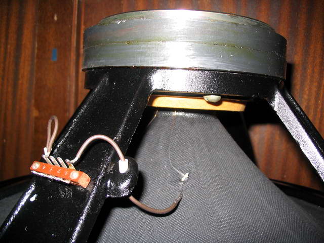

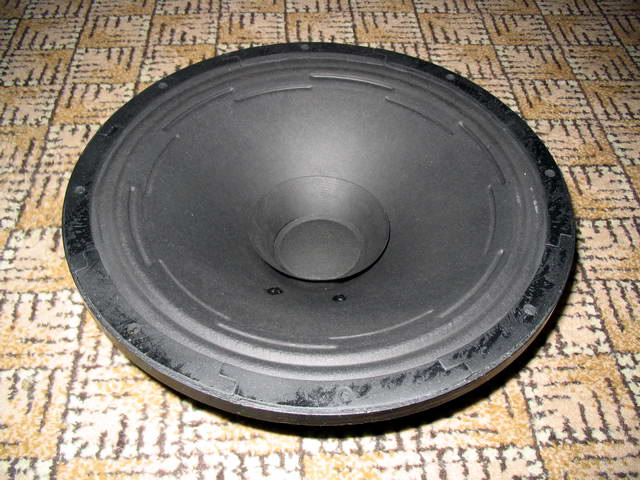

    Ну вот он собственно подвес мягкий на ощупь, диффузор реально тонкий и судя по всему лёгкий.
    На днях померию TS но Vas не обещаю.
    Звук действительно очень чёткий и приятный

    Гмм,ничего ГДШ

    спасибо за фоты. ждем-с TS. еще бы хорошо габариты. гыгыгы

    Поразительно. Даже диффузор с теми же рёбрышками по окружности, как у старых 4А-32В.
