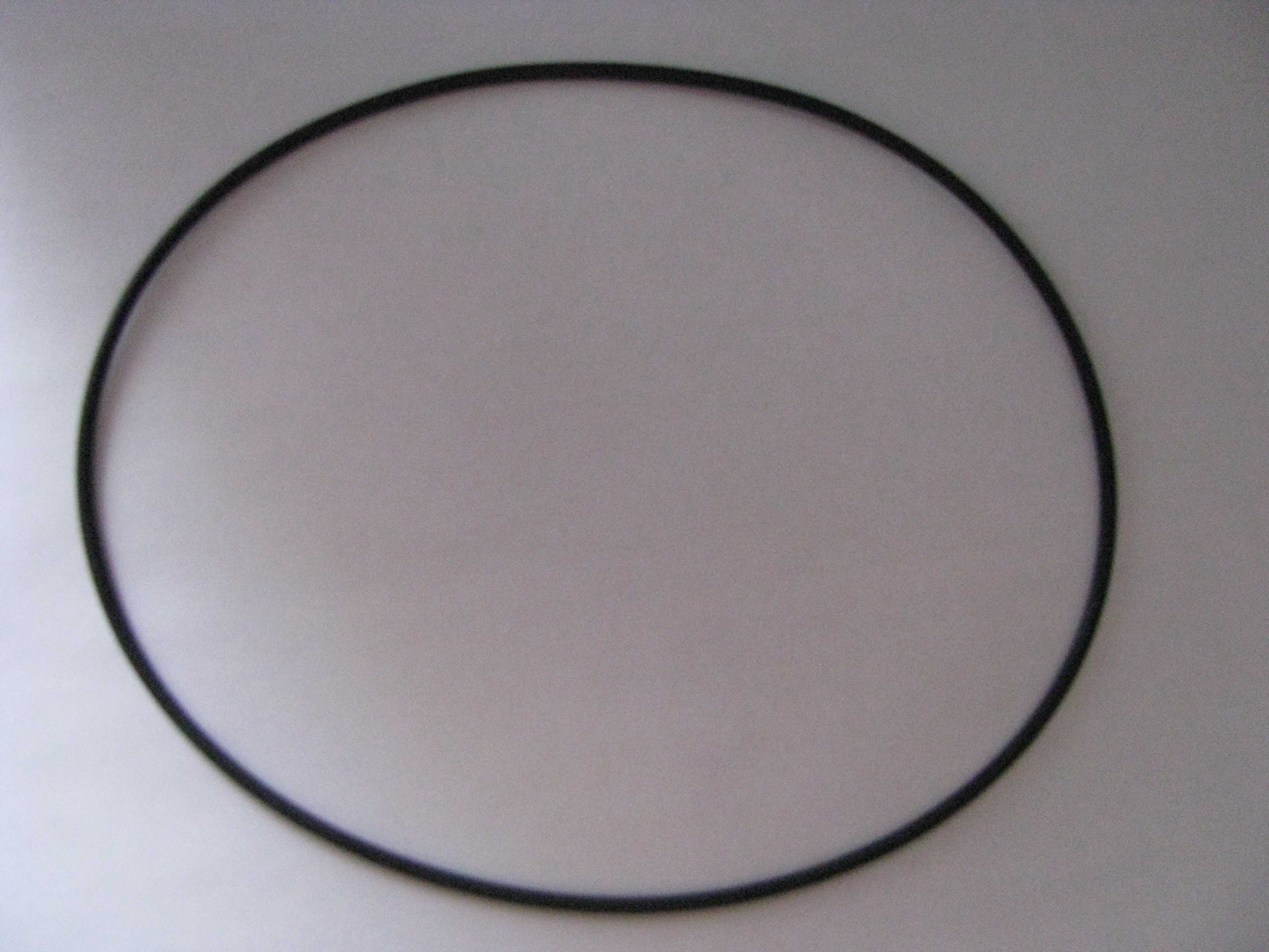

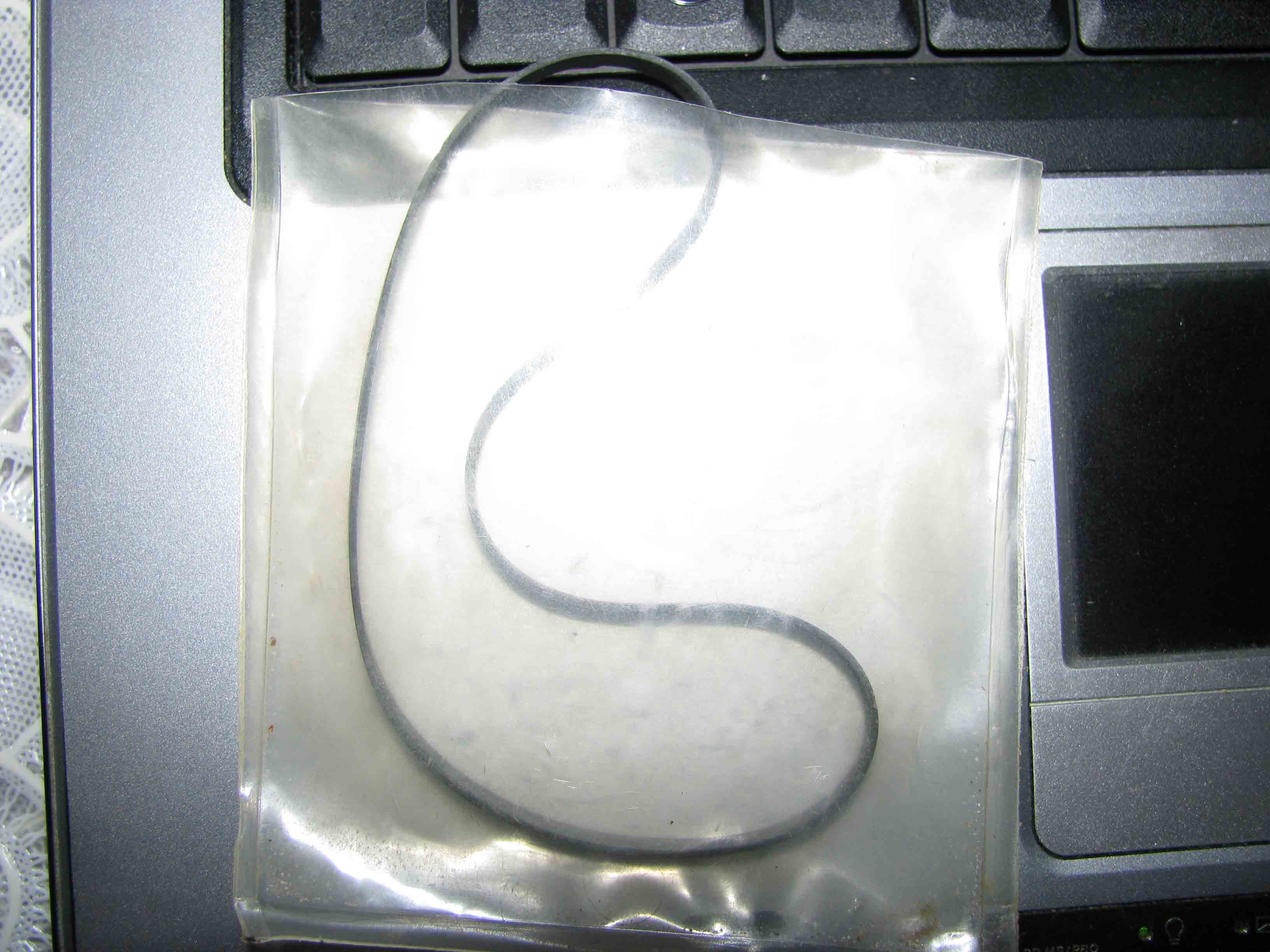

    В Советские времена могу подтвердить фактами что такого не было (исключая военку), вот фото пасиков которые по сейчас отличные, хранились просто в ящике письменного стола. Это пасик Яузы 5 Нажмите на изображение для увеличения.
ID:	137774 купленного в 197.. году моим отцом и вот пасики Орели купленной мной в 1990г. Нажмите на изображение для увеличения.
ID:	137775 родной пакетик, утеряна только шёлковая ниточка с пружинкой торможения (был в комплекте с декой) Нажмите на изображение для увеличения.
ID:	137776 Все пасики в отличном состоянии, я считаю что не может быть и речи об особым хранении пасиков. Видимо проблема в производстве-технологии выпускаемой резины...
