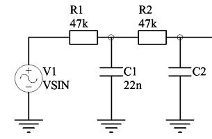

    Какую максимальную добротность фильтра составленого из двух RC цепочек идущих подряд можно получить ?

    Цитата Сообщение от al2sav Посмотреть сообщение
    что Вы имели в виду
    ввиду мы имели следующее - при каком номинале С2 мы получим наибольшую доротность (больший спад в ДБ и какая она будет).

    По умолчанию Re: максимальная добротность фильтра RC + RC
    Так это не добротность, а крутизна спада интегрирующего RC-фильтра второго порядка!
    На какой нагрузке - на бесконечной больше 12 дБ/окт не получится (на частотах на октаву выше частоты среза), а на конечной и до той крутизны не дойти.
    В приложении расчетные формулы для идеального случая - сопротивление генератора 0, нагрузка - бесконечность.
    На реальные случаи есть программы моделирования или паяльник, в смысле макет с приборами.

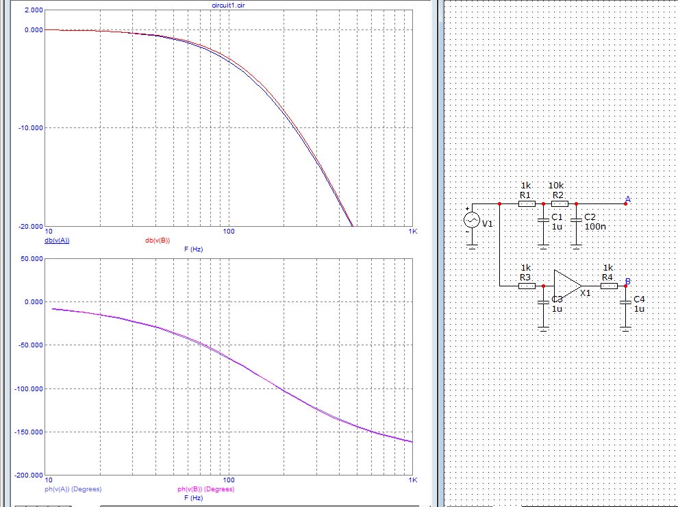

    kvv1, хочешь получить более крутой спад, делай второе звено в десять раз от первого, скажем R1- 1к R2- 10к, C1 - 1uF C2 -0.1uF, ну и входное сопротивление следующего каскада должно ещё в 10раз быть большим 100к.
    Цитата Сообщение от kvv1 Посмотреть сообщение
    Вы ни чего не путаете - это имеет смысл так делать?
    Нет.
    Ну почему-же, можно.
    Добротность 0,5 (LR-2)
    в теории нормально, а на практике плохо так делать, выходное сопротивление фильтра зашкаливает за 10 кОм, обязательно нужно буферный каскад ставить.
    39,076
    НА котором проще сразу слепить Саллена-Кея или мультифидбек, а не извращаться с двойным пассивом на его входе (по крайней мере, для применений в рамках тематики данного форума).
