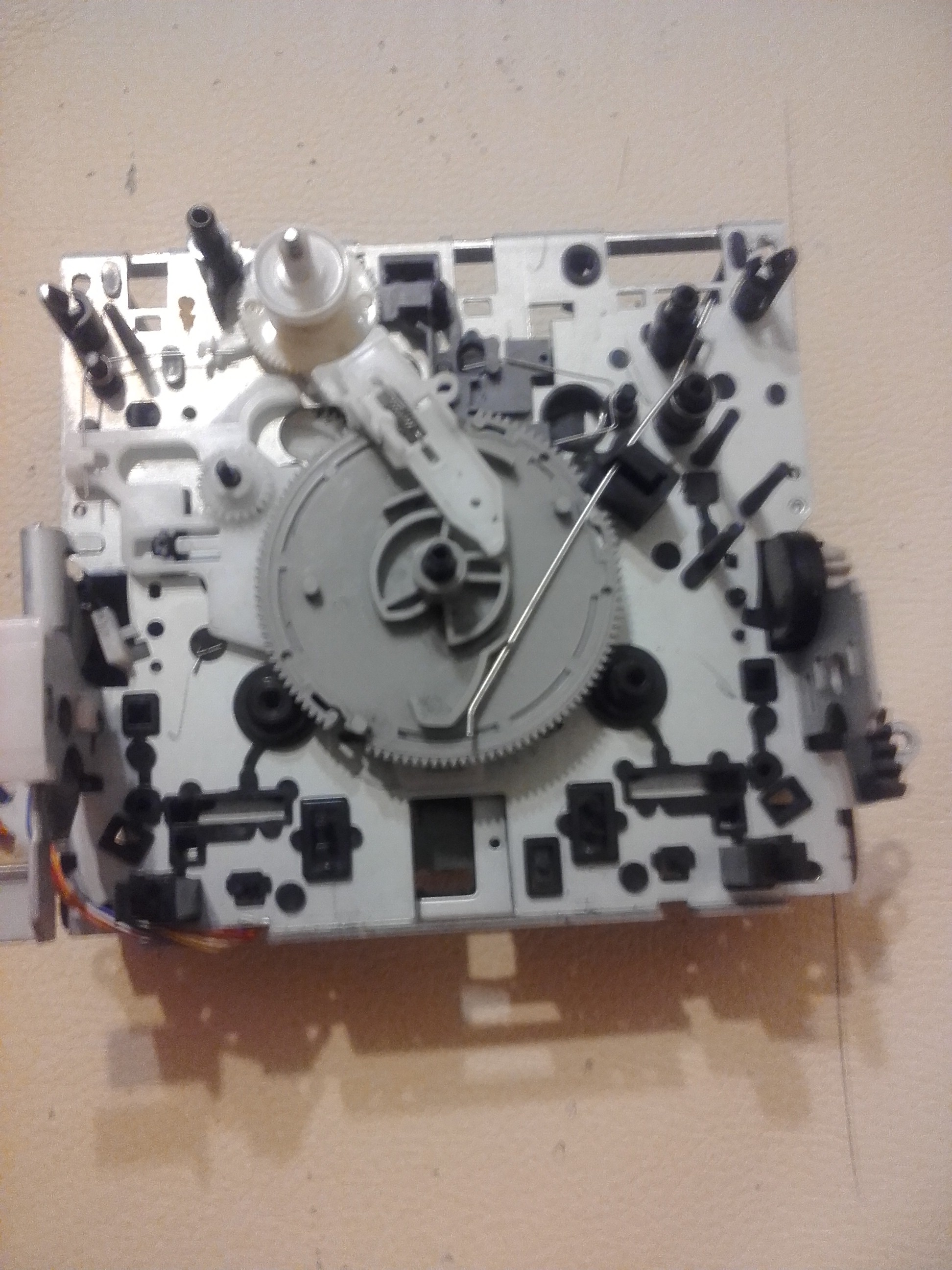

    Очень убедительно прошу -помогите правильно установить программную шестерню на Sony-tc-ke 300 (200, 500) Три деки разобраны ЛПМ -вся беда не могу поставить правильно эту шестерню Лучше если с фотографиями

    По умолчанию Re: Кассетные магнитофоны SONY
    Шестерня двусторонняя, одна сторона двигает блок головок. Ставите так чтобы при полном обороте блок понимался и опускался и ничего не заедало, другая сторона двигает подмотку, после установки всей механики опять должно двигаться без заеданий при полном обороте и правильно, режимы переключаются по кругу в неизменном порядке. Направление вращения шестерни постоянно и задается
    тонвалом. Ну и надо ещё понять, что шестерню подталкивает для зацепления с шестернёй на тонвале

  17. #616
    Новичок Аватар для tico
    17.05.2008
    75
    Не получилось правильно установить шестеренку Все собрал -при включение воспроизведения слышен гул мотора сек 5 и все на этом Ни перемотка ни воспроизведение даже головки с роликом не поднимает Не знаю где неправильно что то сделал Надо искать ошибку

    А где фото?
    ---------- Сообщение добавлено 13:00 ---------- Предыдущее сообщение было 12:39 ----------
    Если крутить вручную в правильном направлении и "переключать" режимы подталкивая нужную деталь пальцем - что происходит?
    в сеть не включать, а собрать сначала так что-бы все работало вручную. и сделать фото после каждой установленной детали.

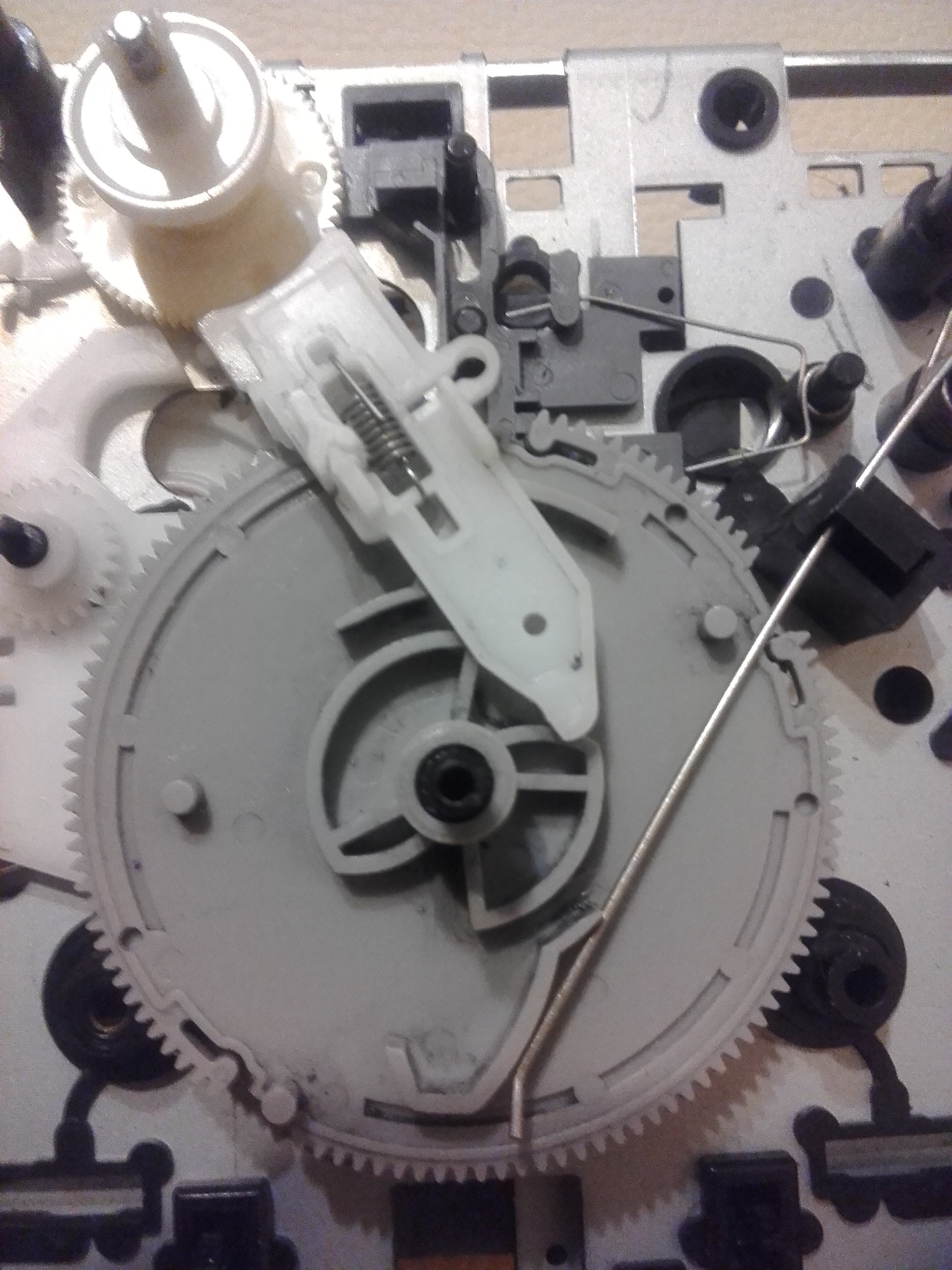

  21. #620
    17.05.2008
    75
    Вот разобрал снова деку Сделал фотки Нажмите на изображение для увеличения.
ID:	280929 Нажмите на изображение для увеличения.
ID:	280930 Такой вопрос-программная шестеренка правильно установлена? Как проверить после сборки ЛПМ что она правильно на месте стоит и управляет всеми действиями ?И маленький пассик он для чего нужен?
