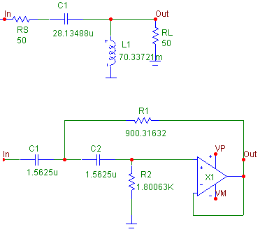

    Извиняюсь если подобная тема уже была.
    Ребят подскажите схемку фильтра чтоб срезать частоты с усилителя ниже 80герц.
    Тоесть схему хочу ставить до усилителя.

    Вообще за все что ниже 80гц будет отвечать :
    усилитель-Ланзар http://forum.cxem.net/index.php?showtopic=10296&st=0,
    предусилитель http://donex-ua.narod.ru/el/subfilter.htm
    и сабвуфер Лабиринт на JBJ GT4-12 https://forum.vegalab.ru/album.php?albumid=169

    А пассивно на 80гц-вообще садомазо.
    36,478
    По умолчанию Re: Фильтр СЧ и ВЧ
    Цитата Сообщение от Дима1 Посмотреть сообщение
    Порядок фильтра 2-ой.
    Фильтр пассивный.
    Тогда надо знать еще выходное сопротивление источника.
    Крутизну спада АЧХ повыше.
    Что значит "крутизну повыше" если четко указан порядок фильтра?
    Это точно!
    Хотя без измерения, "на глаз" - оно с любым фильтром "садо-мазо".
    А схемка активного есть.Мне хотябы взглянуть о чем речь идет.
    Вобщем скажите пожалуйста что надо еще замерить.Я замерию и выложу результаты.

    АЧХ и ФЧХ в ближнем поле без фильтрации. Это для активной. Для пассивной плюс импеданс.
    Схемы активных фильтров у Георгия Крылова глянуть можно.

    Вот тебе пассивный, и один из вариантов активного.
    АЧХ и ФЧХ обоих полос.
    Но главное - после расчета (которые нужны чтобы не поставить мегом вместо килоома) и изготовления фильров, нужно опять все зимерять и корректировать элементы фильтров.
    Если конечно, составляющие системы того стоят, а то можно и так оставить...
