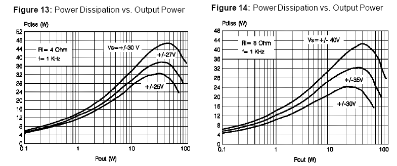

    Объясняю на пальцах:
    1. Максимальная мощность, которую тда-ха может отдать в нагрузку без опасности для самой себя и без снижения качества звука - 50, максимум 60Вт.
    2. При этом рассеивать сама она будет столько же.
    Получаем в сумме 100-120Вт на канал. Казалось бы: 200Ватт на стерео маловато будет - запасика нет, только-только в притык, правильно? Не правильно!
    Объясняю дальше: Во время проигрывания даже самой забойной музыки средняя мощность, подводимая к динамикам, в среднем в 3 раза меньше, чем пиковая (когда я писал про мощность микрухи, то имел в виду именно ее - максимум, который может отдать микросхема!). Еще один аспект: трансформатор не может выдавать максимальную мощность сразу, как только ее начнет потреблять усилитель с нагрузкой, для этого существуют конденсаторы сглаживающего фильтра - на самом деле именно они являются источником питания (в том смысле, что с "точки зрения усилителя" напруга (и ток) на него идет с кондеров, а о трансе он "не догадывается"), а не трансформатор. Вот емкость конденсаторов нужно подбирать как раз с учетом этого: чтобы за время пиковой нагрузки (ударник долбанул по пластику) напряжение на них не просело ниже уровня выходного сигнала (28В - амплитуда синусоиды при 50Вт на 8Омной нагрузке). При напряжении холостого хода 32В достаточно 4000мкФ в плечо на один канал. Можно, конечно и больше, но не меньше, а то на большой громкости хрипеть начнет.
    А что же трансформатор? А берем пиковую мощность и делим ее на 3, т.к. постоянная потребляемая от него мощность, идущая на подзарядку конденсаторов (а не на усилитель!) будет примерно в 3 раза меньше (а в большинстве треков и в 5!) пиковой. В нашем случае 120 (мощность в нагрузке+ рассеиваемая на микросхеме)/3=40Вт *2 канала=80Вт. Ну, туда-сюда - 100ВА транса с головой. Лишние Вольт-Амперы транса это всего лишь больший вес и цена, не более того.
    На последок еще пара дельных советов: При рассчете напряжения вторички транса надо учесть, что на конденсаторах фильтра на холостом ходу напряжение будет в 1,414 раз выше чем действующее значение на выходе транса! Вот некоторые посмотрят в даташит - там написано - не более +-40В и делают транс по максимуму - под +-40, а то и поболе, чтоб на нагрузке не сильно проседало и получают на входе микросхемы +-56В! ...Очередная бедная тдаха отдает богу душу... Для каждого канала следует делать свой выпрямитель и свой фильтр, т.к. при работе каждого канала на конденсаторах питания напряжение получается промодулированным тем сигналом, который идет через этот канал, а если к этому же конденсатору подключен второй канал, то получаем на его ногах питания музыку из обоих каналов, причудливым образом смикшированную. Конечно подавление помех по питанию у микрушных усилителей достаточно высоко, но не бесконечно же! Вот по этому стоит для каждого канала делать свой выпрямитель и фильтр, а лучше и свою обмотку (некоторые экстремалы вообще отдельные трансы делают, но это уже из области ловли блох - только тяжелее будет, а толку - 0, так можно дойти и до отдельных под(электро...)станций для каждого канала!). И последнее - конденсаторы лучше брать не по одной штуке в плечо, но здоровые, а по 2-4, но поменьше! При этом их внутренние сопротивления (и индуктивность!) уменьшаются пропорционально числу параллельно включенных кондеров.

    Chybais, Емкости фильтров нужно выбирать не по подавлению пульсаций (с этим у усилков проблем нет), а по "просадкам" напряжения. Тут в первую очередь падает качество из-за капитального раста интермодуляционных искажений при просадках и пульсациях в эти моменты. Так что кашу десятком тысяч микрофарад не испортишь, а улучшишь! Согласен - на этом экономить нельзя!
    barabass, По стэндбаям я добавил на сайте подробно (и раздельное питание усилка), ссылка была.
    Цитата Сообщение от barabass
    лишние ватты транса не помешают
    В принципе верно. Но:
    1. при прочих равных условиях, и при грамотно сконструированном блоке питания (да и усилителе, чего уж там), прирост качества в зависимости от роста мощности транса заканчивается довольно рано. Зачастую добавление емкости фильтров влияет лучше. Причем в реальной музыке действительно транс работает с недогрузкой, поэтому его мощность можно уменьшать.
    2. Хорошо сделанный (и расчитанный) трансформатор нормально выдерживает кратковременные 2-х кратные перегрузки. Что для музыки с ее импульсным характером самое то. Отсюда опять же мощность так не нужна.
    3. Падение напряжение на качественном трансе не так уж велико, и просадок транса больших не будет. Основные просадки в фильтре.
    4. Качественные трансы, да еще сделанные под задачу встречаются нечасто. Ставят кто во что горазд, оэтому приходится брать мощность с запасом, отсюда и 90% таких наблюдений.
    5. Да и блоки питания далают...
    6. И расчеты иногда кривые. Например, выходную мощность учитывают, а потребляемую самим усилителем нет (а она от выходной нелинейно зависит от выходной, см. вложение - это для 7294). И получится транс неподходящий со всеми вытекающими...
    7. О промышленности, где в ресивере с выходной мощностью 5х100 Вт стоИт транс на 240 Вт я вообще молчу.
    8. Чем хочешь получить выше качество, тем больше внимания уделяй мелочам. А говорить о суперкачестве на микросхеме усилка...
    9. Для начинающего дай бог схему правильно спаять. А если не получится, и придется все бросать и выкидывать, тут дорогой транс покупать нет смысла. Вот пойдет дело, тогда да...
