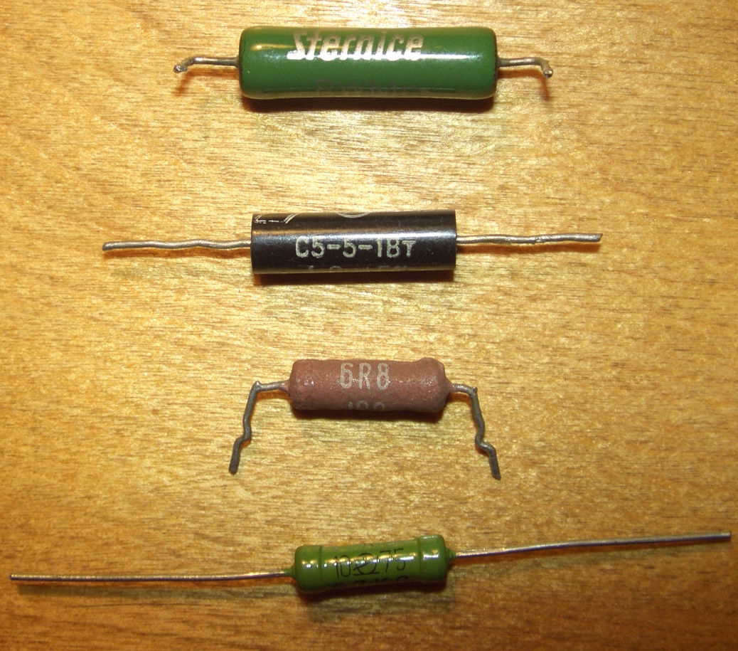

    Подскажите пожалуйста, что это за резисторы? В смысле можно ли их использовать в звуковых цепях, они безиндуктивные?

    По умолчанию Re: Вопрос по резисторам
    Можно.
    Не задумывайся над паразитной индуктивностью резисторов, на звуковых частотах ей можно пренебречь практически во всех случаях.
    Верхние - металлоплёнка, реально очень хорошие.
    С5-5 - проволочные если не ошибаюсь. Остальное вроде металлооксидные.
    А кто запрещает МЛТ в усилители совать? Я применяю иногда, вполне доволен. Просто у них есть своя специфика, как и у любых других резюков.

    Нижний резистор - ВСа, углерод. Дря звука хорошо, особенно в ламповых УНЧ. Звучание мягче и красивее чем с МЛТ.

    Второй сверху - проволочный.
    Самый нижний - углеродистый ВС (вариант с проволочными выводами).
