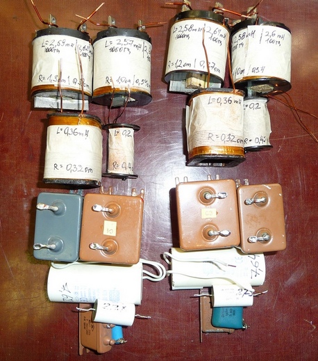

meshin, если можно пример мой - намотал индуктивности для фильтра НЧ АС -2,9 мГн . Измерение проводил прибором Е7-22, поверки его ежегодные. Установил катушки на платках в АС рядом(близко) с конденсаторами МБГО-2 номиналом 30 мкФ на 160 В, большие железяки...провел ещё раз измерения - индуктивность увеличилась до 3,4 мГн (!?)...
Поэтому советы вышесказанные правильные - только приборные измерения дадут Вам (автор темы)положительный результат при работе с индуктивностями (катушечками) ! Здесь методы измерений на искру и на язык не проходят.
Михалыч. Обязательно при случае проверю катушки на воздухе и приличной индуктивности на такой "вонючий случай". Пока не доводилось. По крайней мере если тупо взять фильтр от S90 в сборе и сделать измерения индуктивностей катушек, то их значения не отличаются ни в куче, ни по отдельности. Естественно катушка должна измеряться в отрыве от схемы. Катушки на железе, которые я в основном и делаю, фактически не меняют своей индуктивности. Например комплект фильтра на фото не поменял параметров своих элементов и после установки на фанерную панель при довольно тесном монтаже. Фото собранного фильтра смогу выложить только вечером.

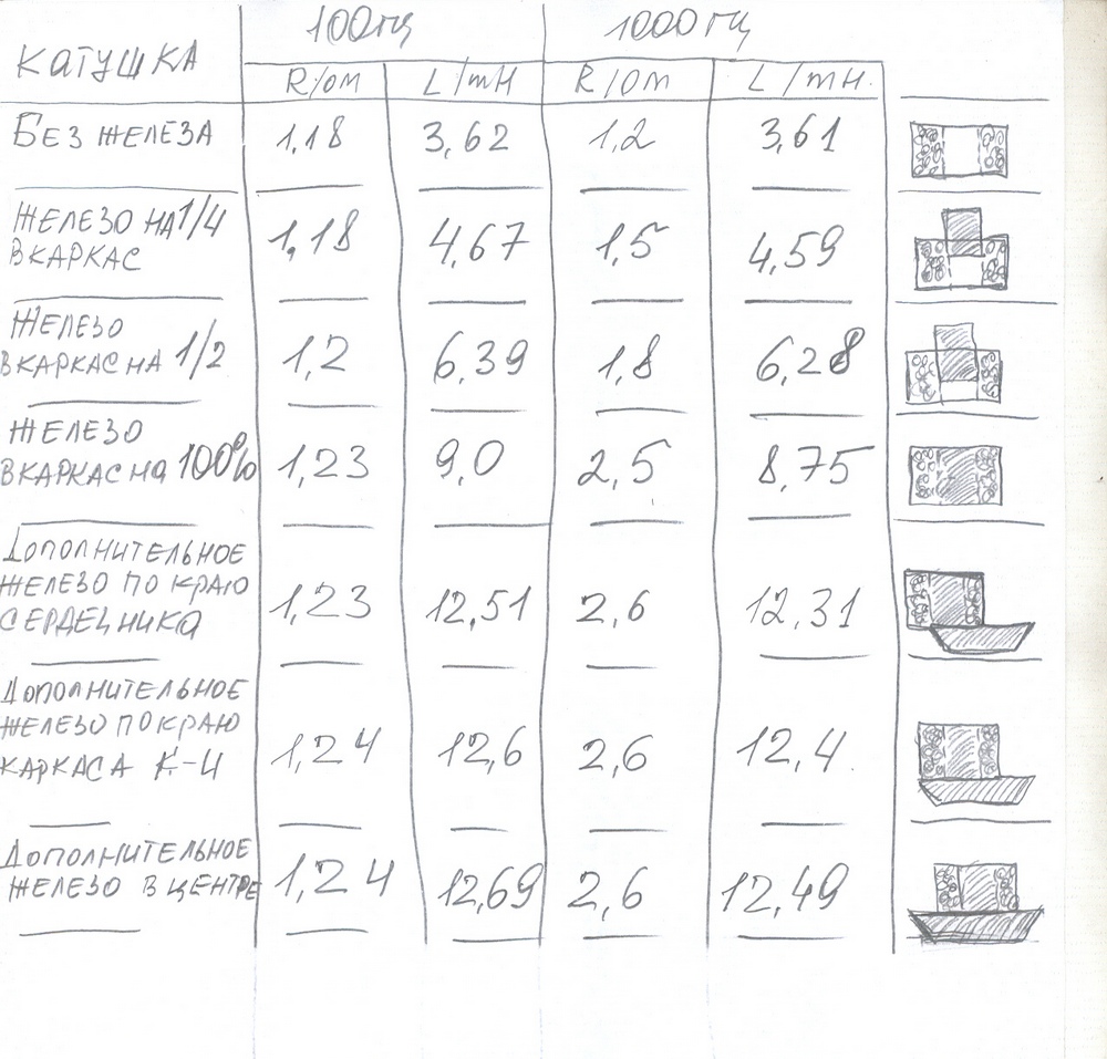

А на разных частотах на железе не пробовали замерять? (в смысле изменения индуктивности не в связи с другими элементами фильтра, а в смысле неоднородности магнитных свойств конкретного сердечника на разных частотах и его конфигурации)... Я как-то снял импедансную кривую намотанной на I-сердечнике... Призадумался![]()
Готовил катушки для одного человека из дросселя для "Кобры". Измеритель иммитанса мной упомянутый, делает измерения всего на двух частотах. Рисунок с разным положением сердечника относительно катушки и соответствующие изменения индуктивности, и сопротивления на рисунке.
Только что, с тем же измерителем крутил катушку 2,2 мГ на каркасе, пустую, по всякому и с разными элементами, панелями и корбочками разного металла. Максимум чего удалось добиться: на частоте 1000 герц - увеличения индуктивности на 3 десятки. На 100 герцах-4 десятки. Больше даже не подумаю интриговать с крепёжными панелями и элементами фильтра друг относительно друга. Как удобно, так и вперёд!
meshin, ну и у меня увеличение получилось небольшое - максиум 40 мкГн при общей 3,3 мГн...
А таблица , ну очень интересная - это прямо настоящая лабораторная работа по индуктивностям , - а витков сколько в катушке и диаметр провода какой ?
rippi. Про количество витков не скажу. Взят готовый дроссель, аккуратно разобран на составные части, как раз на два динамика. О металле провода скажу завтра. Могу попробовать организовать фото дросселя. Для высокочувствительной НЧ головки самое то. По крайней мере что и требовалось заказчику.
meshin, спасибо Игорь, понял смысл изготовления дросселя... кстати сейчас гоняю АС на 8ГД-1-25 на старых воздушных фильтрах - следующий вариант - усилитель линейный,без темброблока (чисто ТДА7294) - и звук нормальный , нет дребезга стенок...
Провод в катушках дросселя, упомянутого выше, медь. Диаметром 1,2 мм. Фотоаппарат в наглую забыл дома.
