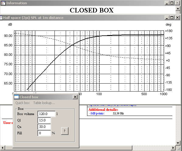

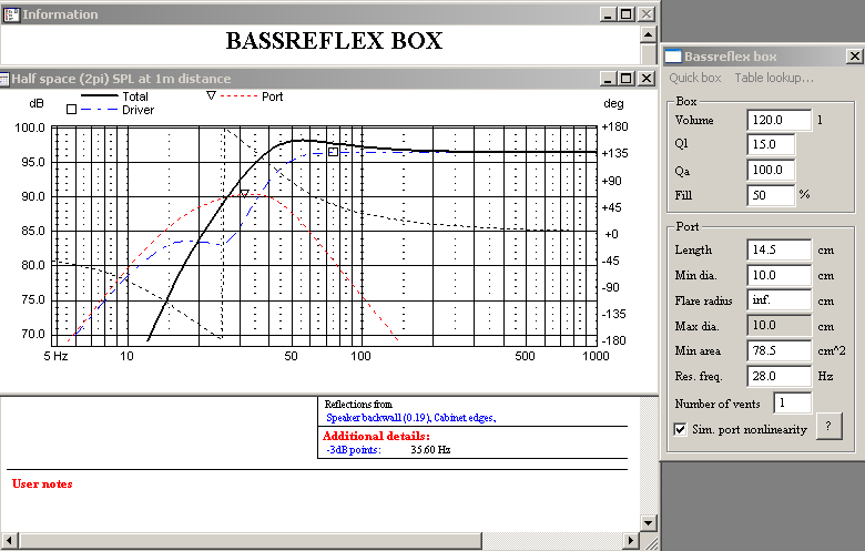

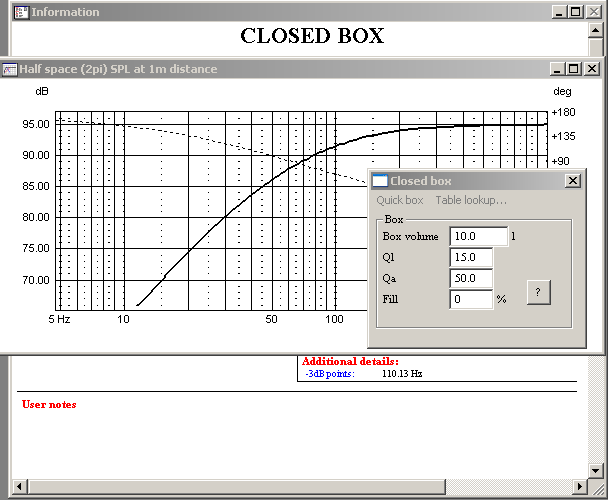

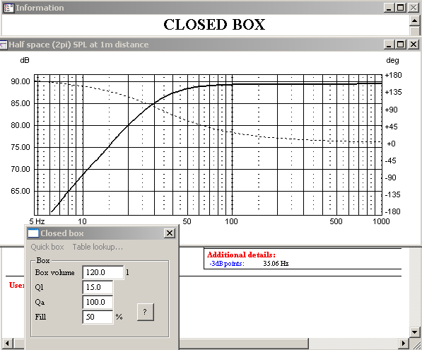

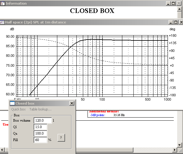

    Да, блин, ошибочка вышла. Заполнял данные в ЛСП по каталогу Интертехника, так в значении B\L - ошибка - вместо 17,6 стояло 8,9. Отсюда и графики у меня такие красивые нарисовались. А вот графики с уточненной Б\Л. Не радуют они меня Какие будут соображения?
    И всех с наступающим Новым годом, счастья, здоровья, удачи!
ID:	6857   Нажмите на изображение для увеличения.

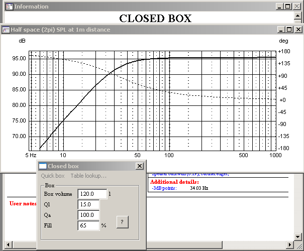

    Yaroslaw, посмотрел на сканСпик и Морель, более прилично получается с морелем 1077, по -3дб в 120 л ФИ - 33 гЦ, ЗЯ 120 л - 45,8 Гц, конечно хотелось бы пониже, да и динамик побольше размером чем 250 мм. Какие будут советы? Ламбо там не проснулся???

    Yaroslaw, Ты слушал 1075? И как играет? Я тут моделирую его, в 120 л ЗЯ по -3 - 35Гц, в ФИ не удается запихать пока....

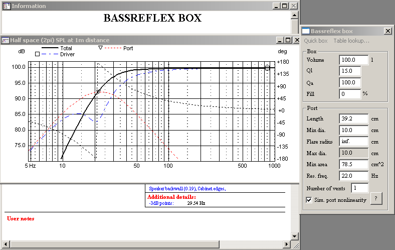

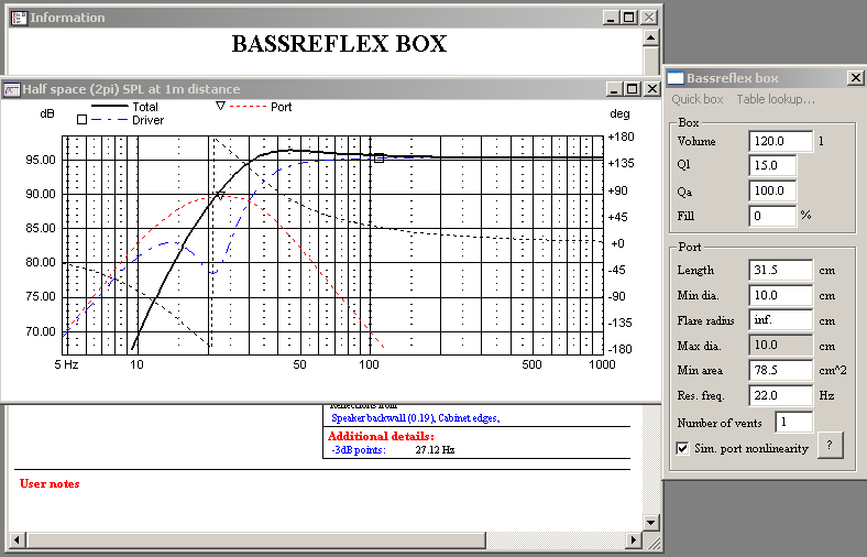

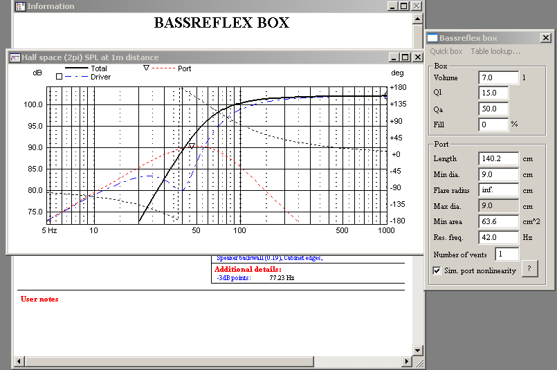

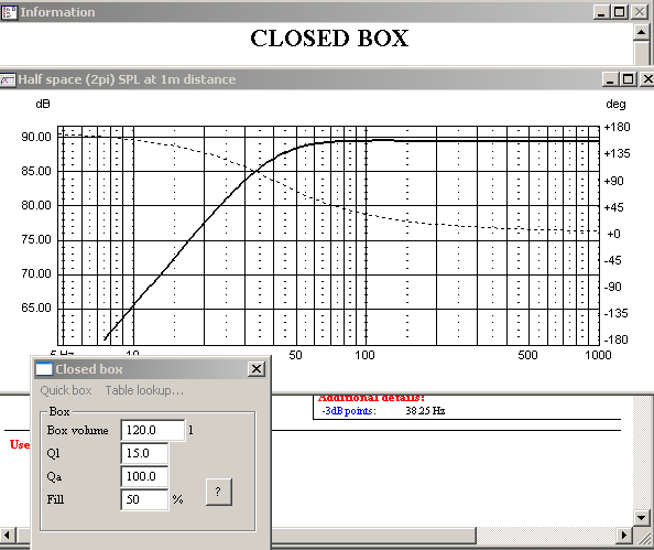

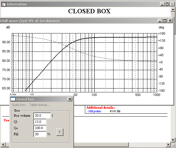

    Сидел ночью, забивал параметры динамиков,моделировал, вот чего получилось
    [ADDED=Snalan]1136308606[/ADDED]
    И еще по Пирлесам картинки. По моему, ИМХО, лучше всего выглядит Морель MW1075 в ЗЯ, и Peerlreess830845 из серии XXLS, его можно для кино использовать как ФИ, для музыки - ЗЯ, порты закрывать. Что скажете?
    [ADDED=Snalan]1136311778[/ADDED]
    Владимир Мовчан, Владимир, а есть ли у вас в продаже Пирлесс?
ID:	6897   Нажмите на изображение для увеличения.
ID:	6898   Нажмите на изображение для увеличения.
ID:	6899   Нажмите на изображение для увеличения.
ID:	6901   Нажмите на изображение для увеличения.
ID:	6902   Нажмите на изображение для увеличения.
ID:	6903   Нажмите на изображение для увеличения.

    А у меня получилось когда подставил параметры в ЛСП -87,4, хотя заявлено 89
    [ADDED=Snalan]1136317671[/ADDED]

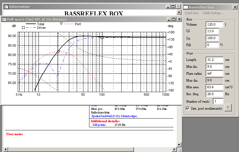

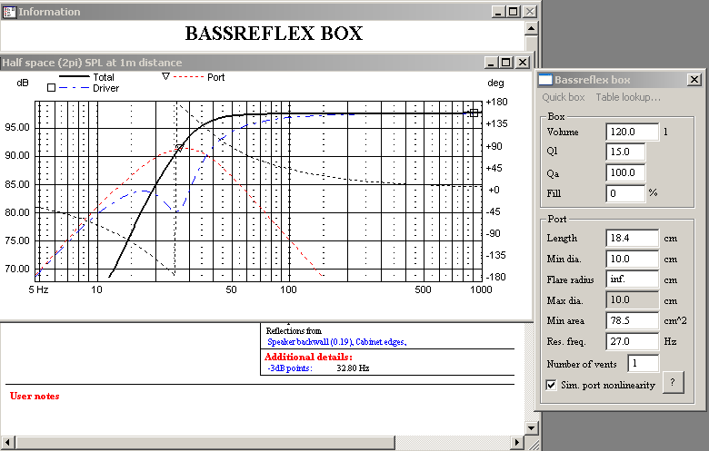

    Смоделировал еще СканСпик, 8565-00, неплохо получился. Короче, стою на распутье - Морель, Пирлес, СканСпик
ID:	6907   Нажмите на изображение для увеличения.

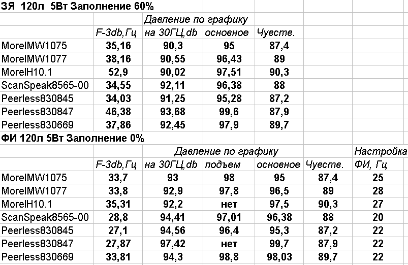

    Совсем запутался с выбором На что обращать внимание в первую очередь? Я смотрел на частоту по -3 и на плавность спада, но стал проверять по развиваемому давлению, и получилось что где по-3 было не очень, давление получается больше всего при однинаковой подводимой мощности Хелп, плиз, уже совсем запутался Прикладываю выборку по моделированию
    [ADDED=Snalan]1136387483[/ADDED]
    А еще как масса диффузора влияет ли на воспроизведение музыки?
Название:	Сравнение динамиков.gif

    Морелевские вуферы самые короткоходные из подборки, да еще и 10"-ки...в ЗЯ это выльется в проблему, особенно если хочется низкого баса, да с хорошим уровнем. Да и ценовая политика морелевских головок, что-то не вселяет в меня оптимизма...
    И еще...я так из топика в итоге и не понял сколько же будет собственно НЧ ящичков и какие они будут пассив/актив?
    Если пассив, то XXLS скорее всего отменяется - ему отдельный мощник требуется, причем весьма нехилый, но головки супер (они кстати не 830547 и 830545, а соответсвенно 830847 и 830845). 830669 - наиболее универсальный, вроде еще не совсем что-б уж совсем саб, но уже и не обычный вуфер, да и плюс цена на него вполне адекватная.

    Ламер со стажем, ящичков предполагается два, как подставки под мониторы, пассивные. По морелям есть возможность взять с завода, в запасе несколько дней, стоимость 1075 - 125$, 1077 - 180$, H10.1 - 146$, плюс 17% налог.
    ХХLS не потянет без доп усилка? (да, в номерах ошибка была, спасибо) Хотя данные по давлению впечатляют. 830669 - в ФИ не очень, основная мысль, в кино что бы ФИ, что б погромче было, а на музыку затыкать порт.
