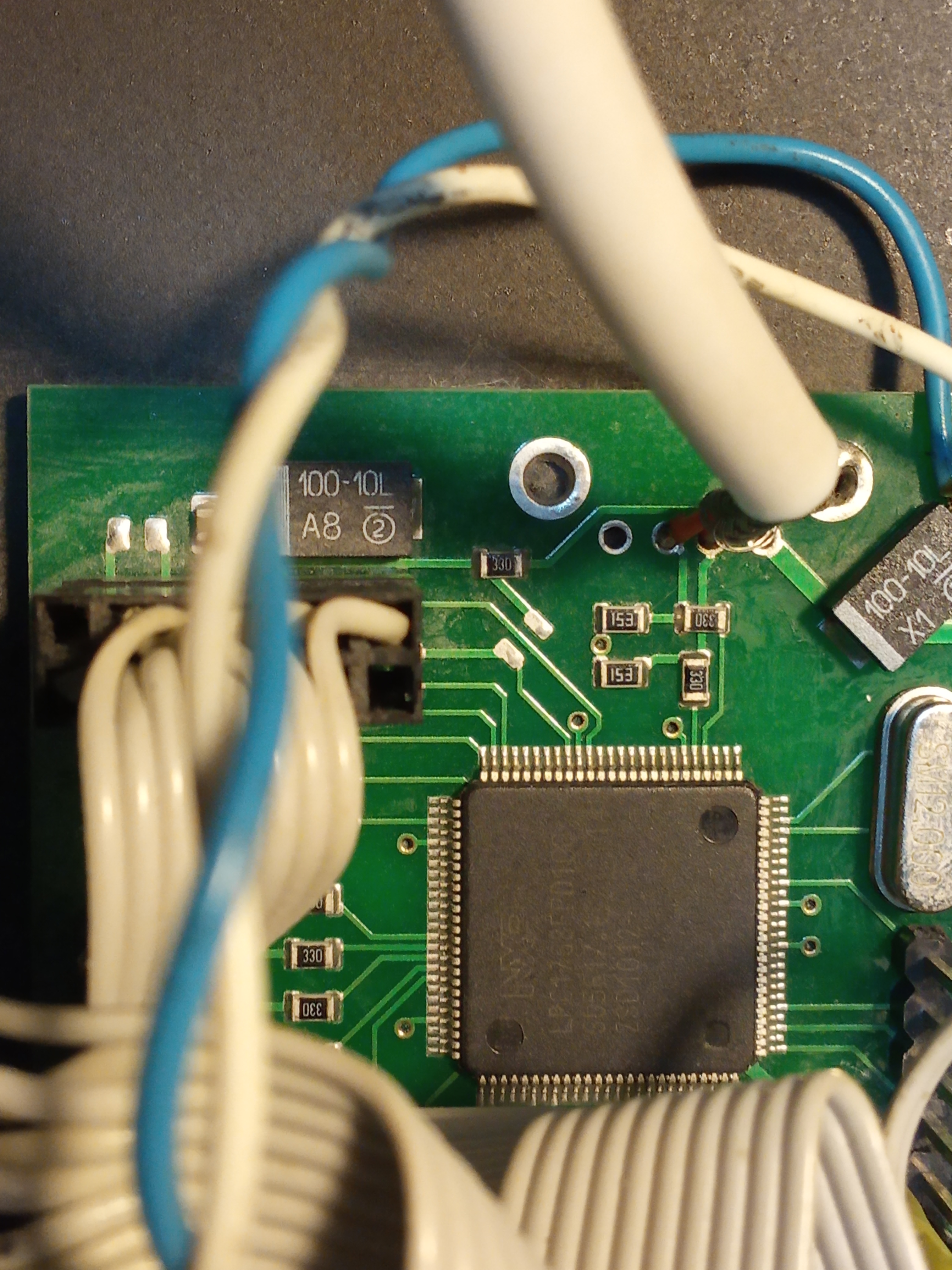

    Добрый день!!!
    МФТ после продолжительного лежания на полке (около года) перестал видеть флэшку.
    При установке флэшки не происходит абсолютно ничего - как будто её и "не вставляли".
    Различного рода манипуляции типа Fplay.cfg (нулевого размера в корне; для считывания кодов ПДУ) или обновлённый файл конфигурации - реакции - 0.
    На индикации: disk init и вариант текущей конфигурации.
    Мастерклок ЦАПом раздаётся "странно": сигнал есть, частота правильная (16.9), но присутствует +2 V DC; раньше "этот" момент не смотрел, т.к. всё работало.
    Куда копать?......
    Последний раз редактировалось Алексей_R_76; 30.08.2019 в 17:22.

    Подскажите, пожалуйста, на пустых местах (на фото) должны быть элементы?
    Предполагаю, что когда смахивал пыль кистью, мог "смахнуть" и их.

    А где питание USB разъёма флешки? Я вижу только сигнальные линии распаяны.
    Питание флешки у меня от другого источника. Подведено (конструктивно) с другой стороны устройства .
    ...о хорошем...
    Всё заработало!!!
    Причина - (как раз связана с линией питания флешки) отвалился провод, соединяющий "-" линии питания флешки с "землёй" платы МФТ.
    Благодарю откликнувшихся.
