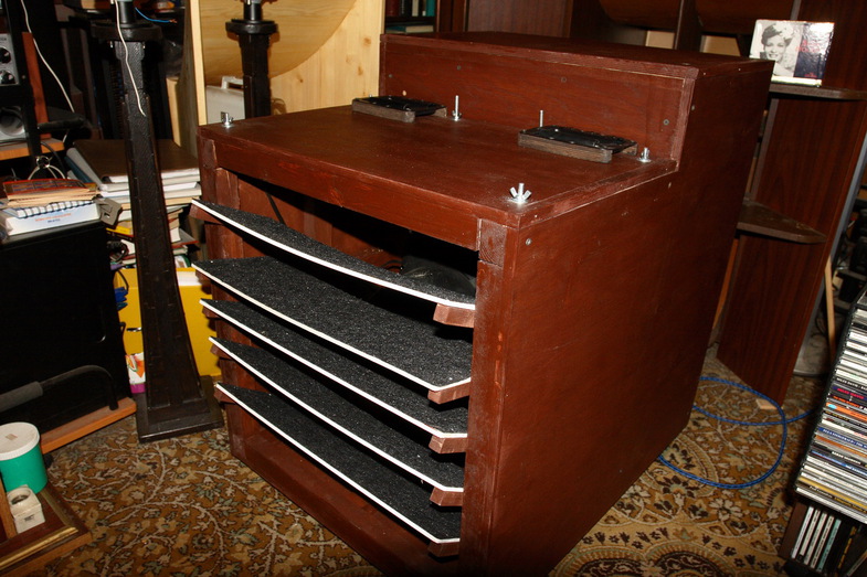

    ББ, здравствуте! Был ли ваши опыт с НЧ фреймом удачным?
    Да, был вполне удачным - фото дает некоторое представление. Жалюзи должны стоять под 45 градусов - они поворотные. Это тыловая сторона басового модуля по мотивам RCA TA7331. Дека с динамиком 18" фирмы Селейшн (Англия) стоит почти по середине длины кабинета
    ---------- Сообщение добавлено 13.23 ---------- Предыдущее сообщение было 13.15 ----------
ID:	228650 Вид спереди басового модуля, упомянутого в предыдущем сообщении

    Спасибо за фото. ББ, не излишней ли оказалась крепость ящика? К каким выводам по сабжу Вы пришли? Надо ли было делать половины неравными?
    ---------- Сообщение добавлено 15.46 ---------- Предыдущее сообщение было 15.38 ----------
    Я старался выполнить аутентичную конструкцию RCA, как основу для дальнейшего изучения потенциальных возможностей этого легендарного басового модуля. Позже мне пришлось построить и упрощенную вариацию с постоянным поперечным сечением по длине. Варьирование размеров тесно связано с полной добротностью выбранного динамика.

    ББ, Вы дали уклончивый ответ, придется проверять самому.
    Акустический результат отличный и очень хорошо снизу подкрепляет рупорную акустику, которую в ограниченном пр-ве КдП трудно заставить играть ниже 40-45 Гц
