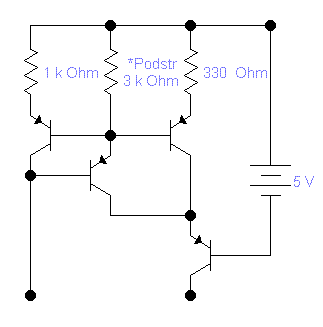

    Пришла в голову схема несколько изменённого токового зеркала с компенсацией нелинейности преобразователя ток/напряжение. Добавлен один транзистор и резистор. Причём ток через этот дополнительный транзистор имеет обратную зависимость по сравнению с обычным каскадом (то есть обычно при увеличении тока крутизна характеристики увеличивается, а тут наоборот). Таким образом можно подстроить (резистором нагрузки) частичную компенсацию нелинейности преобразователя ток/напряжение, который находистся до ТЗ (например, схемотехника усилителей Lynx). Такое включение было "подсмотрено" в даташите на LM3886, но там вместо резистора генератор тока и коллектор дополнительного транзистора подключен к питанию, а не в сигнальную цепь.
    В таком включении есть ещё пара дополнительных плюсов:
    1. Увеличение Uкэ транзистора ТЗ на 0,7В;
    2. Нелинейность тока базы второго транзистора ТЗ меньше влияет на падение напряжения на первом транзисторе ТЗ.
    Хотя чувствую что "всё уже придумано до нас"

    Вот тема есть по зеркалам, может Вам интересно будет ознакомиться.
    Каскоды выходного плеча по необходимости, понятное дело.
    Лучше таки поставить туда ИТ на jfet - на 1 деталь больше всего.

    Интересная ветка, незаметил, нужно было там постить. Но там как раз ничего не говорится про возможность компенсации нелинейности преобразователя U/I (и очень большой номинал этого резистора). Плюс там нужны намного более высоковольтные дополнительные транзисторы. А если поставить ИТ - то пропадёт вся компенсация.

    то есть, компенсация напряжением. что и как компенсируется - не понимаю. можете чуть разъяснить?

    Компенсация такая: в обычном каскаде преобразования I/U (который находится до ТЗ) преобразование происходит нелинейно: при увеличении входного сигнала крутизна преобразования увеличивается из-за нелинейности Uбэ. Теперь по ТЗ: ток через дополнительный транзистор в ТЗ задаётся падением напряжения на доп. резисторе (токами баз пренебрегаем), а оно в свою очередь равно U на резисторе в 1к + Uбэ первого транзистора ТЗ. Тогда приросту тока через транзистор ТЗ будет соответствовать всё меньший прирост напряжения на доп. резисторе (из-за той же нелинейности Uбэ транзистора ТЗ), а значит и всё меньший прирост тока, что, при определённой настройке, должно компесировать увеличение крутизны в преобразователе I/U. Но это всё пока только умозрительно

    Может, вместо зеркала сломанный ОБ поставить (вроде ты и предлагал), уравняв сопротивление в эмиттере ОБ с сопром в эмиттере проеобразователя. Тогда при равных токах сигнала искажения должны компенсироваться
    Не понял как... вот тут были разные варианты (даже со схемой Lynx) https://forum.vegalab.ru/showthread....060#post431060
    Завсегдатай Аватар для fakel
    30.11.2007
    11,184
    По умолчанию Re: Вариант токового зеркала
    Сломанный каскод, у которого в ОЭ резик и в ОБ резик. Эти резики равны
