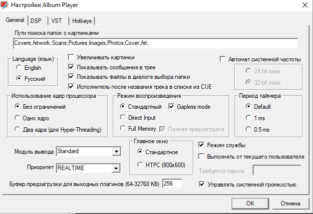

    Всем привет!
    Я попытался установить плагин «BeatSkillz - ReeLight Regged v1.3.0» и прикрутить его к плееру «Album Player». В итоге, плагин установлен, плеер выдает однообразный шипящий звук характерный магнитофонной ленте, а вот регулирование регуляторами плагина никаких изменений, даже малейших, в звуке не производит. Также, не работают индикаторы плагина. Прикрепляю скрины с настройками самого плеера.
    Ребята, кто в этом деле понимает, пожалуйста, помогите разобраться – что я неправильно сделал, что оно у меня так уперто не реагирует на команды?
    Буду всем очень благодарный за помощь.

    По умолчанию Re: Album Player (APlayer)
    Julian
    Для оперативного управления панель плагина надо вызывать не через конфигуратор ap2config, а через значок "V" в трее,
    который появляется при старте воспроизведения.
    Буфер предзагрузки на первой вкладке ap2config для более оперативной реакции на изменения настроек можно уменьшать с 256KB до 64KB.
    Igor_A, здравствуйте!
    Спасибо за ответ!)
    Пожалуйста, покажите где этот значок "V" находится. Я раньше читал про него в ваших сообщениях, но самого значка не нашел.
    При наличии включенных VST плагинов этот значок после старта воспроизведения появляется внизу справа в панели задач, где-то левее значка динамика. Белая буква V на синем фоне. Если значки в настройках панели задач спрятаны, может быть, надо раскрывать их группу маленьким треугольником слева от индикатора выбранного языка.
    Премного благодарен – спасибо Вам!
    Нашел. Все работает. Звук выше всяких похвал.
