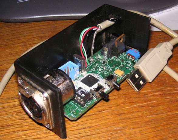

    По умолчанию Ищу схему USB-DMX преобразователя.
    Привет всем! Есть следующий неработающий девайс:
    USB->DMX преобразователь. Собран на проце AN2131 http://www.gaw.ru/html.cgi/txt/ic/Cy...eed/an2131.htm
    DMX - последовательная RS485 шина. Применяется для передачи данных управления световыми эффектами.
    Не может ли кто помочь схемой? Есть у кого какая-либо информация, где описаны подробно подобные устр-ва.
    Заранее благодарен!

    Моя проблема в том,что при подключении сего девайса к компу не определяется он как USB-DMX. Хотя рабочие именно так и видются.
    нашел на плате выпаянную кем-то TL431, питающую флэшку. Дкмаю причина в этом.

    нет, сам я эту штуку не собирал. У меня друг работает в н.к. Припер недавно - попросил отремонтировать. Функционально вещь крутая конечно.
    Схема там действительно несложная: проц, флэшка (24LC256), и ADM485. Но думаю сделать под нее плату будет довольно сложно.

    Сделал самодельный USB-DMX контроллер. Определяется как Martin USB/DMX Interface II - DMX Out. Работает с родными мартиновскими драйверами под LightJockey. 512 каналов, поддерживает мультилинк, 36 посылок в секунду, гальваническая развязка USB-DMX, защита по DMX.
    Сам нарисовал схему, сам написал программу для контроллера. Проверял и я и клиенты, для которых делал. Работает стабильно.
