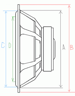

    Вопрос совсем детский но без вашей помощи теряюсь
    И так,почти везде пишется размер динамика в дюймах, к примеру ... 6" 10" 12" ...
    А чего именно это размер (диаметр)?
    A - Посадочного отверстия (корзины)
    В - Фланца
    С - Подвеса
    D - Диффузора
    Сам склоняюсь к варианту А или ошибаюсь?Нажмите на изображение для увеличения.

    Размер "В".

    Вопрос не такой простой как кажется - тут еще надо спросить "а как измерять - как положено, или как оно чаще всего бывает"?
    Ибо положено мерять диаметр по центру гофра, но часто меряют по наружному ободу - так оно крупнее получается.
    Вот и я про это,да ещё часто в литературе читаю примерно следующее - в нч звене установлен динамик с 10" диффузором... Так как положено измерять?
    По фланцу по моему не правильно,бывает фланец огромный а диффузор маленький,да у пищалок так почти у всех а размер пишут 1"

    5, 10, 12" и т.д. это номинальные размеры, классы по-сути. О фактическом размере головки они говорят совершенно косвенно. Да, это размер фланца. Если нужно понимать SD головки, а чертежа ее нет, то условно-приближенно обычно диффузор равен предыдущему размеру головки, т.е. у 12" диффузор по-факту 10" и т.д. (у 18" - 15" и т.д.)

    Это диаметр по центрам подвеса, так принято считать SD. Это не номинальный размер головки, это "эффективный диаметр диффузора"

    вот сейчас померял свои дины 10" и 8" и 5" все по наружному диаметру сходятся в размерах ,1**-это 2,54см
    Саша Рогожин весьма обстоятельно ответил на этот вопрос. Уточни "для чего измерять" - для "классификации" или для расчета Т/С?

    Вопрос исключительно о класификации,просто наблюдая несколько разных динамиков в одной размерной группе (к примеру-5") заметил,что у всех диффузоры разного диаметра,корзины тоже разного да и фланцы не одинакового
    Из вышесказаного можно сделать вывод что динамики по размерным группам разделены условно а не по какому-либо стандарту?
    Ну и как тогда с динамиками у которых выступающие крепёжные "уши" ?
    И пищалки тоже класифицируются как дюймовые а фланец на 80см.... ?

    Размер головки - в первую очередь параметр конструкторский, поэтому логично, что указываются габариты и крепеж. По принципу встанет-не встанет.
    Для оценки давления, чувствительности, АЧХ есть, в общем то, даташит
