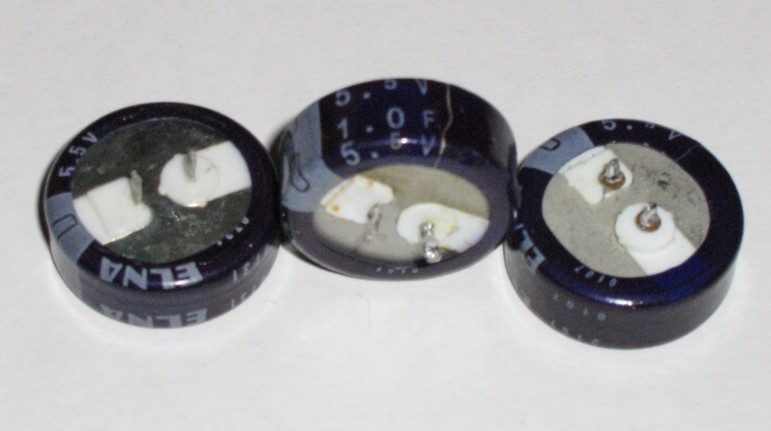

    Доброго всем здравия! Есть вот такие конденсаторы ELNA 1F 5,5V!!! Можно ли их применить в БП усилителя? Необходимый вольтаж можно набрать последовательным соединением, емкости будет с избытком в любом случае. Как это скажется на звуке? Может кто уже сталкивался и пробовал?

    Это ионистор.
    Не подходит в качестве конденсаторов для усилителя.
    Применяеться в качестве резервного источника питания, к примеру, для сохранения настроек тюнера и/или обеспечения хода часов при отключении сетевого напряжения.

    Как правило имеют довольно приличное внутреннее сопротивление, но есть экземпляры способные отдавать сотни ампер.

    Он просто ток не отдаст нужный, у него внутреннее сопротивление под сотню Ом.
