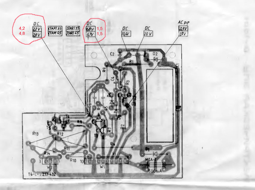

    Дополнительно замерил контрольные точки по питанию. В двух точках есть существенная разница - см. картинку красным. Что посоветуете?

    22.12.2008
    76
    3,675
    По умолчанию Re: Вега 122с высокая скорость
    Цитата Сообщение от KeNGa Посмотреть сообщение
    Сопротивление уменьшается, причем значительно. В "засвеченном" состоянии - 300КОм, в темноте - больше 2МОм (у меня тестер макс сопротивление 2МОм,
    Там должно быть гораздо меньше.
    Посмотрите на сам Ф\резистор - дрожки не осыпались?
    Так не разобрать.Там ещё ёмкость должна быть после ф\резистора - мож она поддохла.

    Какое напряжение в точке AC-Pd
    Konkere, спасибо за ценную информацию! У моего экземпляра фоторезистора Re=300К, Ro>2000К (2000К - минимальное сопротивление, которое меряет мой тестер, меньше он не умеет). Вроде "вписывается" в паспортные данные. Напряжение в точке AC-Pd = 0 (ноль!!!) вольт!
    Сколько на контактах W1-3 и W1-4?
    Аватар для KeNGa
    20.01.2011
    19
    Цитата Сообщение от Konkere Посмотреть сообщение
    Много, Re должно быть 1.2к максимум.
    Как я понимаю по схеме точка W1-4 есть та же, что AC-pd и на ней 0 (ноль) вольт. На W1-3 10,2 Вольта (вроде как положено). Ф/резистор умер?
    Подумал-подумал и решил, что виноват фоторезистор. Т.к. он практически не открывается (вместо 1,2К он 300К), в точке W1-4 нет импульса 2,3/1,9 Вольт. Т.е. этот импульс не попадает на базу Т2, и в конечном итоге схема не работает. Пытался найти этот фоторезистор, быстро не получилось. На мой вопрос в "Кварце" какой есть аналог, ответить не смогли. Параметрами имеющихся фоторезисторов в "Кварце" не владеют. Говорят, "скажите артикул". В связи с изложенным:
    1. Где взять фоторезистор RPP131 (может у кого из коллег по форуму есть, Владимир (Pilukin) Вы не нашли?)
    2. Кто-нибудь знает аналог?
