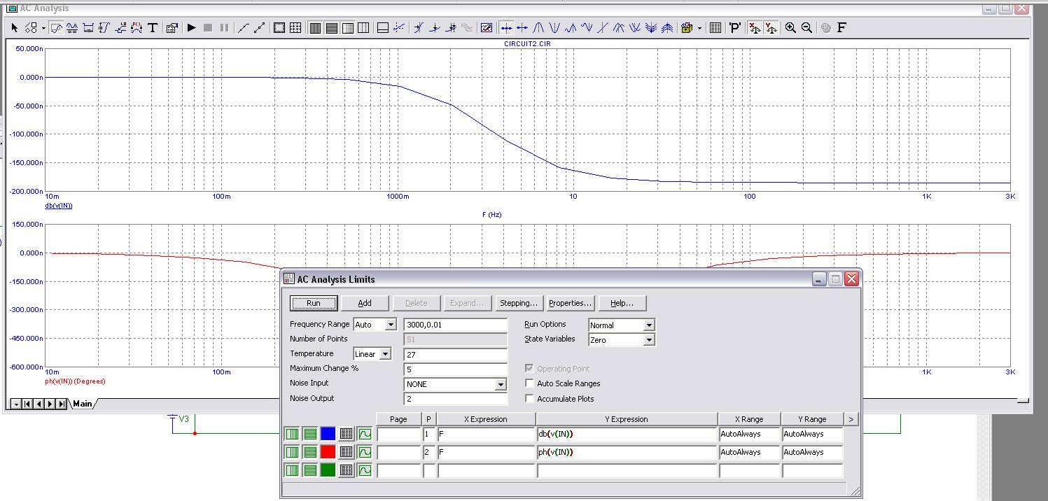

    В общем, собрал тут модель ,а микрокап показывает что частота среза равна примерно 1гц (хотя считал в FilterPro Desktop ФНЧ 4го порядка линейная фаза 0,5 на частоту 150Гц). Проблема решается убиранием кондёра со входа!! (1u) но при этом падает усиление. Что делать!? (вход урезан т.к. в оригинале там должен быть сумматор (второй веткви нет) и Rvar представлен как два резистора вместо одного переменника)

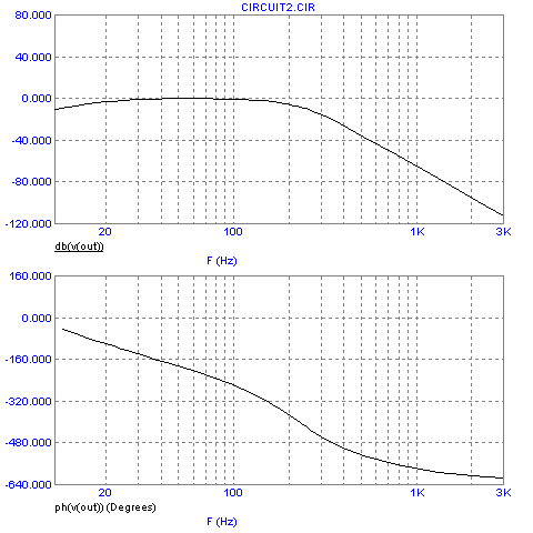

    У меня вот так.
    Попробуйте проверить - может где ввели чего неправильно, мне пришлось каждый элемент заново вводить.

    По умолчанию Re: Помогите с моделью в микрокапе неперестраиваемого ФНЧ
    А Вы в схеме ничего не изменяли?
    У меня вот что:

    16,612
    Во первых вы смотрите то что на входе (см стрелочку), а во вторых у вас масштаб в мили дБ.
    Повнимательнее...
