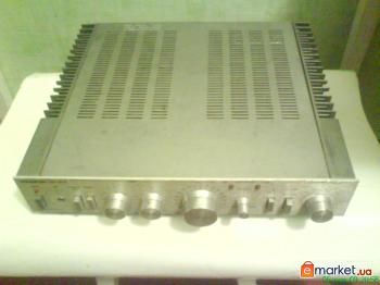

    SanSound, у меня есть колонки Logitech Z2300 и Z5500, но мне попались случайно в гараже у одного знакомого - Radiotehnika S-30B с усилителем радио... у7101, так звучание мне понравилось больше, чем на новой всякой акустики, я и забрал их домой, позже поменял на усилитель Амфитон 25у-002с, колонки теже остались, но вот планирую поменять на более выше классом колонки, точнее ниже классом - 0, а не как сейчас - 2 класс! Просто нашел два объявления ы90 и амфитон в отл.состоянии, не кто в них ничего не делал! Я вообще этого не признаю, одно дело швы герметиком или пластилином пройтись и подушку разрушить, чтобы комом не была и провода поменять, на более качественные, а другое дело уже с фильтром там чудить или с динамиками!
    На счет что слабый усилитель будет по мощности, для ы90, так для комнаты в 20-25 кв. м.(точно уже не помню) хватить с головой его мощи!
    Причина замены у7101 на 002с тем что у 002с показатели лучше и на канал не 20 ватт, а 25 идет, этот амфитон был передран с пионера даже фотку видел этого пионера похож он как две капли воды!Нажмите на изображение для увеличения.

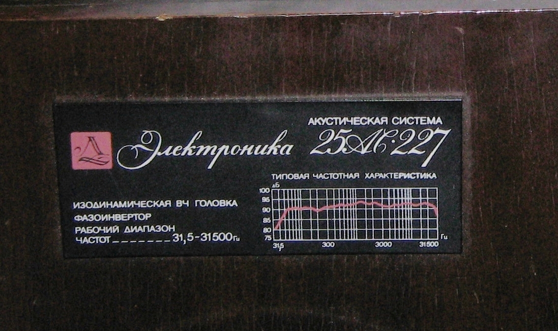

    Зануда Аватар для StarIK
    30.12.2005
    Пензенская обл. г.Заречный
    2,701
    По умолчанию Re: Не могу определиться с АС
    Цитата Сообщение от fox Посмотреть сообщение
    И уж по крайней мере в ленинградских 25ас-227 подвес совершенно точно не был резиновым.
    А это чьи? С двух пар АС пломбы сам срывал...
ID:	110160   Нажмите на изображение для увеличения.
    04.02.2005
    74
    Я не менее собственноручно пломбы срывал. Позднее, подвес, рассыпавшийся в труху, был заменён на резиновый.
    Получается, были варианты.
    30.12.2005
    2,701
    Выходит, что так.
    Мало того, вариантов похоже было ещё больше - в одной паре СЧ-боксы были по 1,5 литра, а в другой по 0,75.
