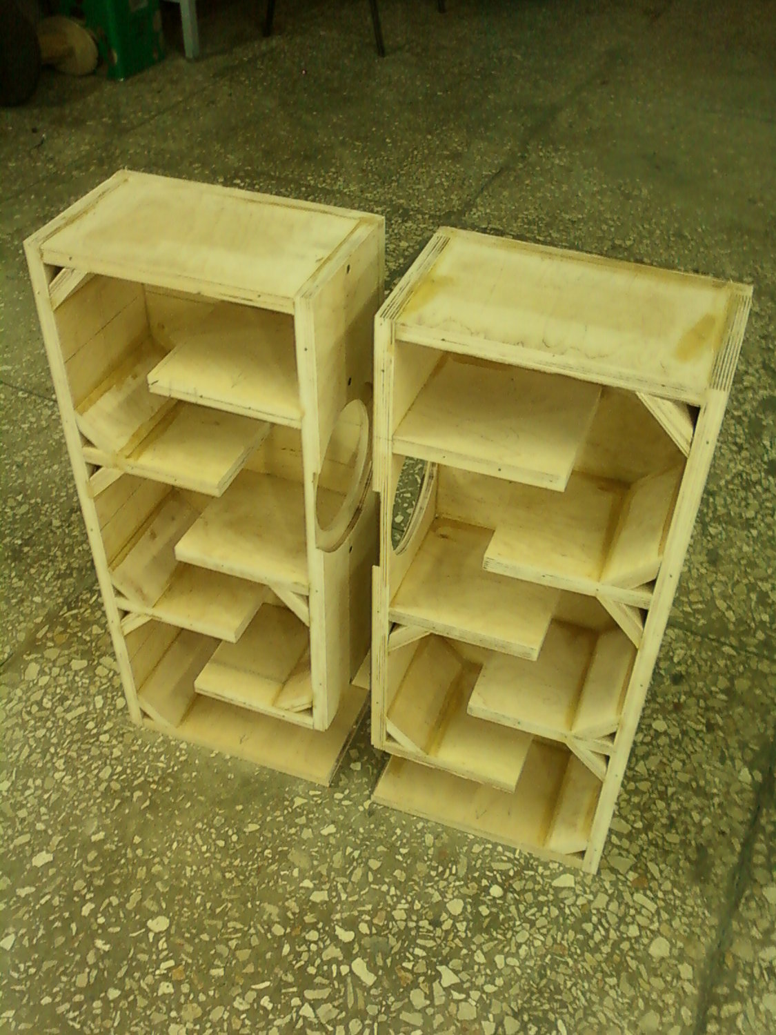

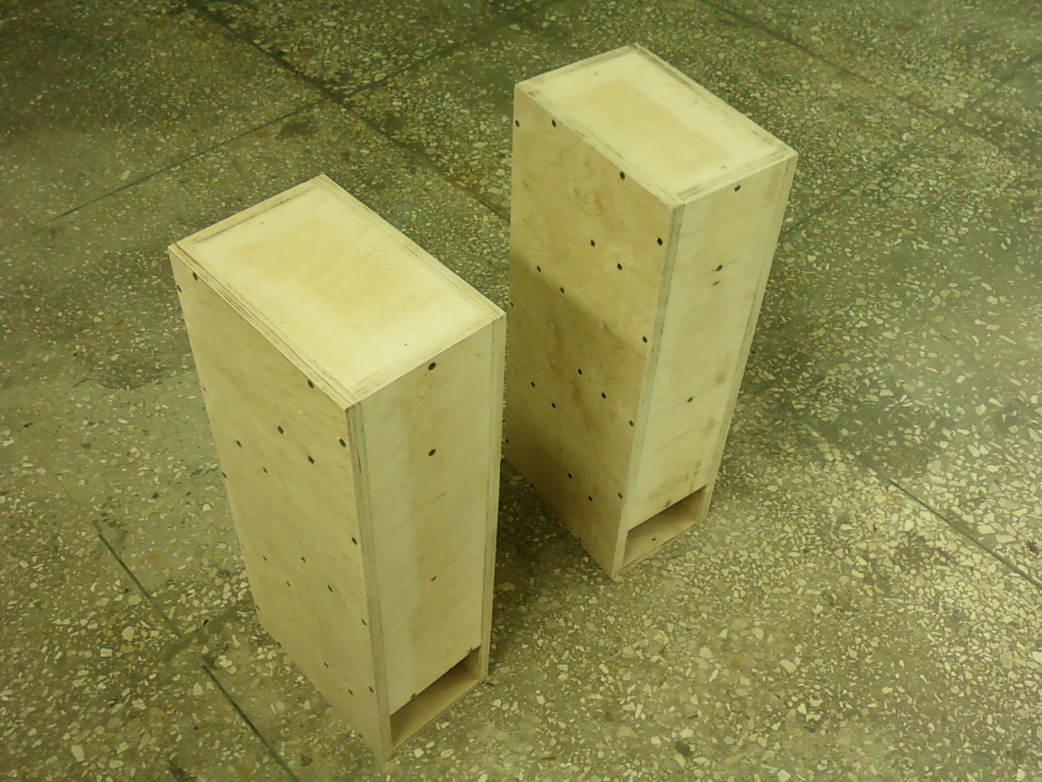

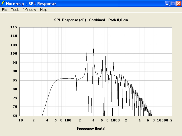

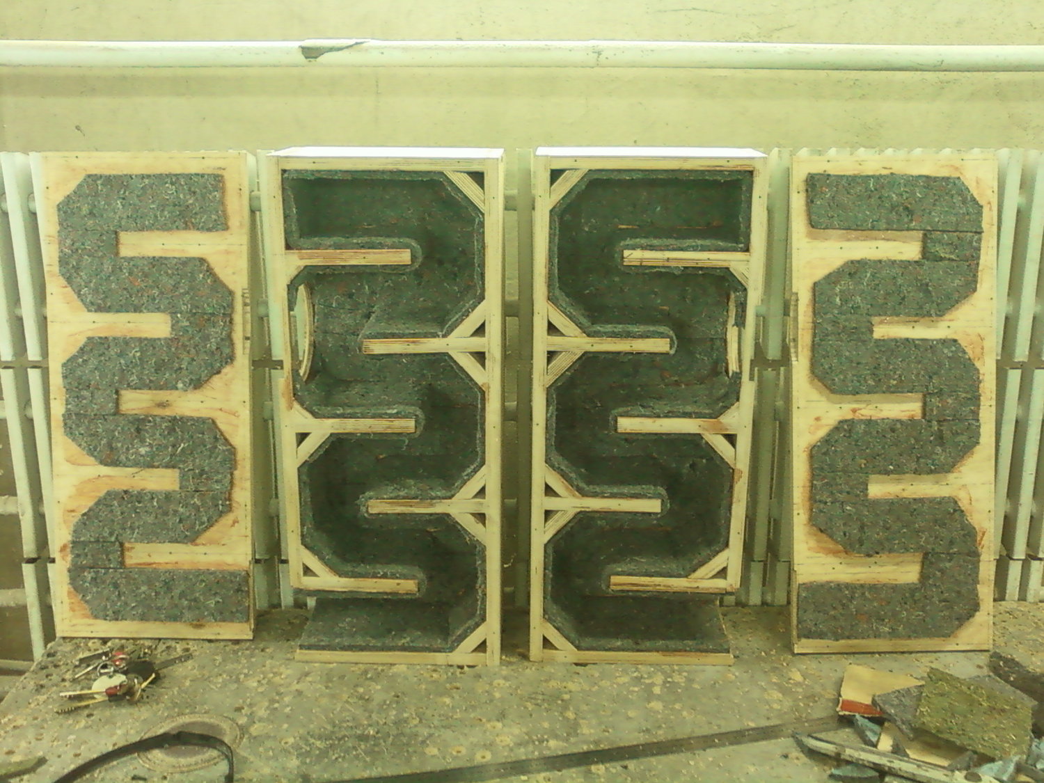

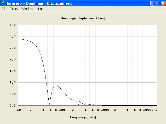

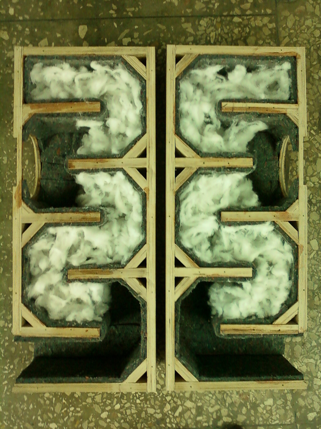

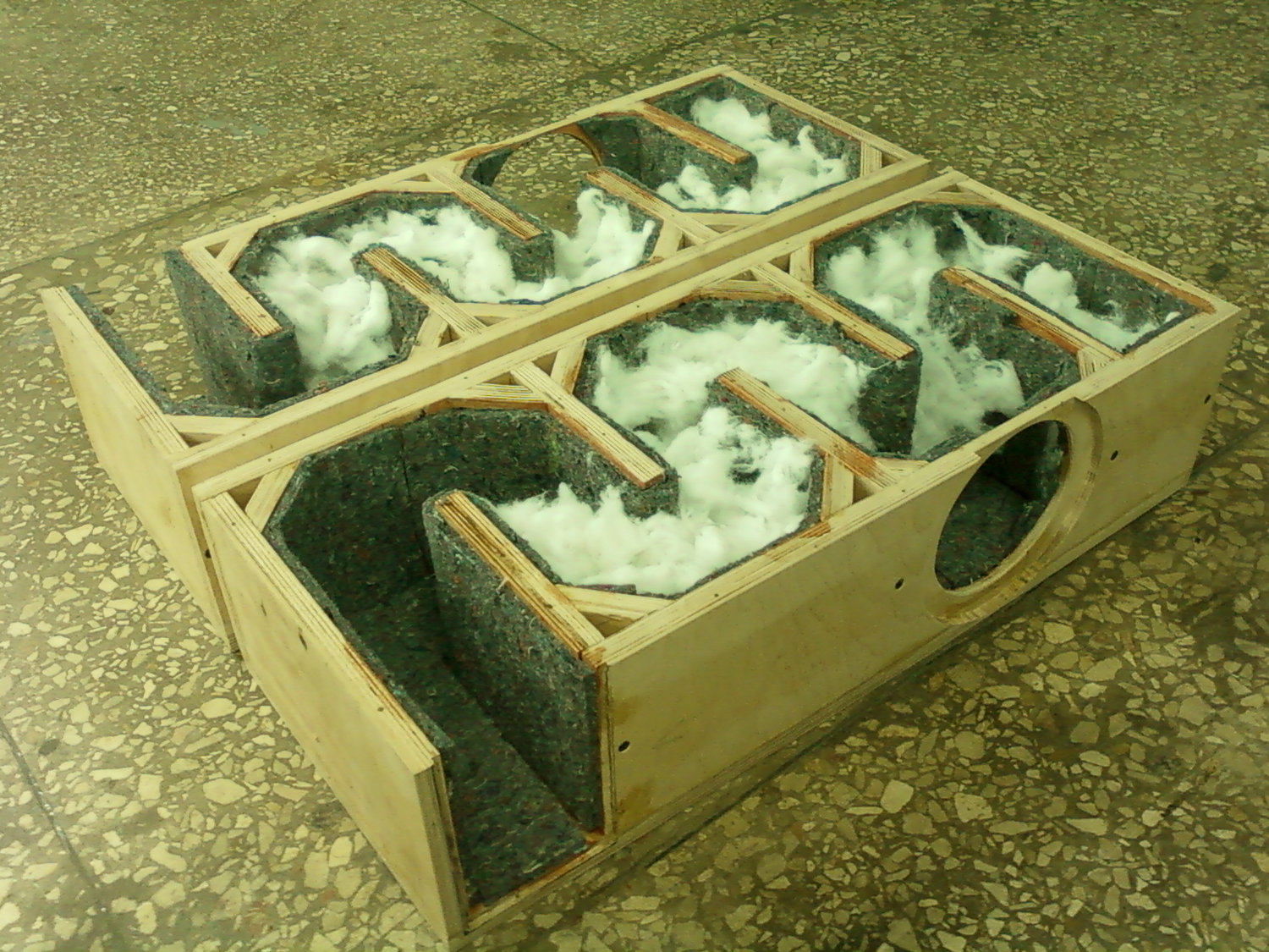

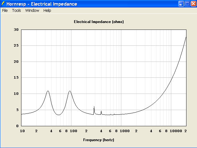

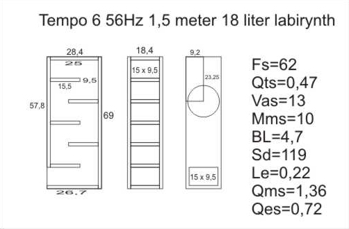

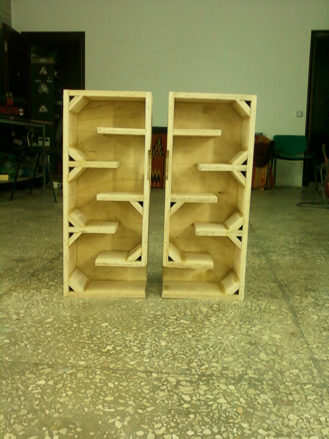

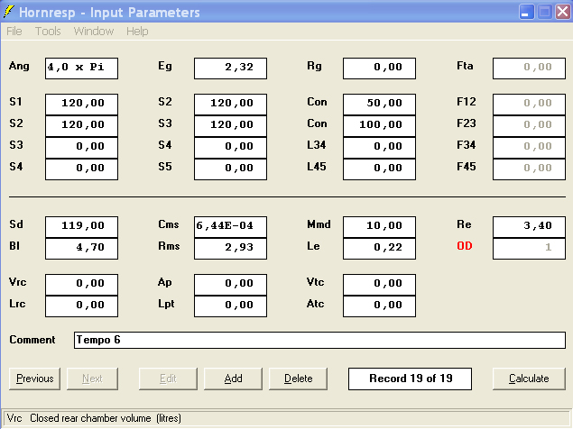

    По просьбам выкладываю расчет, немного фото и чертеж небольшого лабиринта для динамиков Morel Tempo 6. Подходят для комплектаций 6, 6X, COAX. Фото в собранном виде к сожалению сделать не успел ни разу, хотя и сделал их две пары для товарищей - позабирали сразу, а добраться до них с микрофоном и фотоаппаратом никак не соберусь Играют чудесно, проектировались с такой идеей как максимально плотный и разборчивый бас в небольшой комнате без возбуждения нежелательных мод.

    Картинки к сожалению не по-очереди, разворачивать их не буду - не удобно будет пролистывать первый пост, думаю разберетесь

    Звук удался как и задумано - очень плотный быстрый рабочий бас, ГВЗ 12 мс все-таки видно дает себя знать. По чувствительности ну как сказать "маленькая", по-факту очень хорошая чувствительность - у одного из товарищей работает от 10 Ваттного усилителя, очень бодро трясет диван. У второго NAD, но я у него не был дома. На работе включал от 18Вт автомагнитолы в довольно приличном торговом зале - все прибегали посмотреть что это так басит лихо На какой-то гудежь намеков нет, все ровно и очень мясисто. Причем интересная особенность - если фазики не любят жить под стенкой ибо начинают гудеть, то лабиринту наоборот - это гуд, эффективнее используется присоединенное пространство. С точки зрения расположения в небольших комнатах это как-бы и очень удобно получается. Суббаса естественно нет, но это не мешает никак т.к. все основные раскаты попадают как раз в рабочий диапазон на 90%. Там где я знаю, что были какие-то ноты в районе 20-30, там я могу сказать, что их нет, а так вопросов не возникает ни у кого
    Добавлю: количество баса - сказать "за глаза" это неправильно, т.к. его все-таки столько сколько нужно - столько сколько записано, когда надо - легко может очень мощно бухнуть, а когда в записи бас сдержан, то он таким и остается. Очень подвижный и детальный. Да, середина как не трудно было догадаться из порта тут тоже не лезет По-крайней мере ухом, приложенным к порту я ее не слышу

    Александр, несколько чайниковских вопросов:
    1. Какова толщина использованной фанеры?
    2. Для оклейки использовался натуральный войлок? Не боитесь, что потом моль заведется? Тут видел в магазине искусственный мех толшина 9 мм, его можно использовать?
    3. Имеется-ли разница как будет сделано скругление в повороте лабиринта двумя плоскостями под углом 45 градусов (как у Вас) или ровно по радиусу (если делать наборный корпус) или это не обоснованное усложнение конструкции которое не принесет никакого результата?

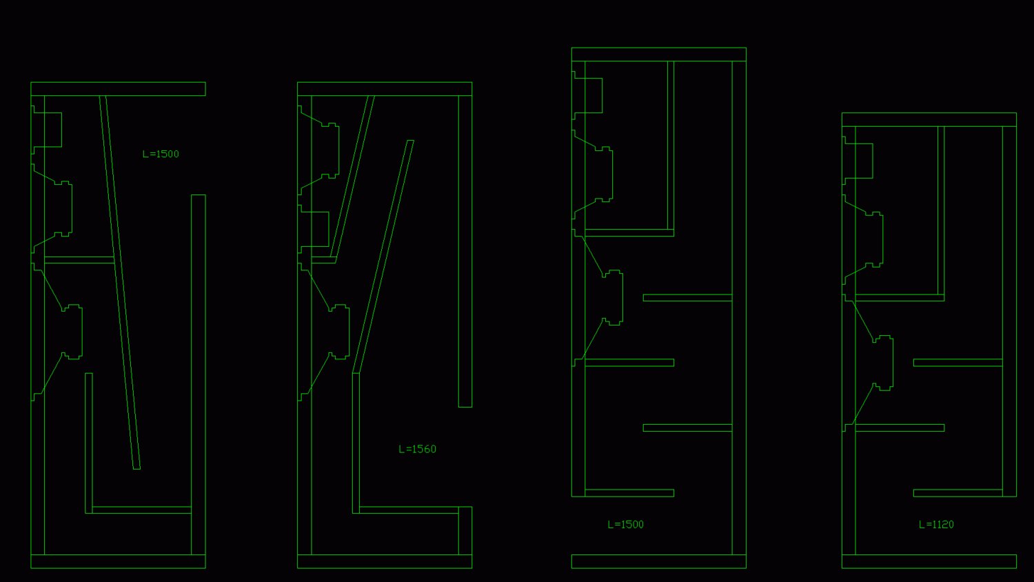

    Уважаемый rogozhin, позвольте задать вопрос: какая из компоновок Вам кажется наиболее удачной (или наименее неудачной)? Не во имя спора окаянного.
    Низкочастотник будет работать только в пределах первого лепестка АЧХ (герц до 200). Головки, не смейтесь, EM1202,EM802, магнетикумовская TW350.

    По умолчанию Re: Небольшой лабиринт на динамике Morel
    я прикидывая двухполоску с НЧ в лабиринте остановился на третьем варианте. Но не сделела ее еще)
    Я вот еще думаю, как бы в заглушенный конец вписать поршень с винтовым приводом (например, на шпильках эдак М8-10) для плавной настройки длины "аппендикса" без глобального взлома корпуса. В конструкцях 1-2 он проще реализуется - болтоголовки на задней панели...
    Gudronov, мне что-то сдается, что в вариантах 1 и 2 разные части диффузора НЧ головки будут подвергаться разному сопротивлению воздуха(нижняя часть - большему) при ходе назад из-за близко стоящей стенки лабиринта, что может быть дополнительной причиной нелинейности хода. Варианты 3 и 4 более симметричны(ответное сопротивление воздуха равномерно к площади диффузора). Может неправильно выразился, но такое интуитивное чутье при взгляде на чертежи.

    Александр! а зачем такие сложности с перегородками? ИМХО такую же длину и геометрию канала в тех-же 18 литрах можно реализовать одной перемычкой.... вообще колонки завидные должны быть. меломанские, а не удиофильские.

    Больше поворотв - меньше гасить СЧ набивкой придется, можно меньшей длиной получить нужную настройку, повороты - одновременно выступают перегородками для жесткости.
    От меня в восторге один потенц. клиент вчера ушел, созревает с решением (и с женой)) на 12СВР Сонидо в лабиринте. Если созреет, даст Бог - то обязательно выложу результаты.
    Комната у него 50кв. метров - сесть на нужную дистанцию для прослушки 12ки не проблема. Парнаметры вроде под лабиринт подходят нормально, только Vas великоват.

    Юра, да уже опробовано все это не раз , не мной так Рогожином, и померяно. В ФАКе о лабиринтах все есть. даже примерный коофициент понижения настройки пытались вывести.
    А по жесткости - смысл есть всегда.
