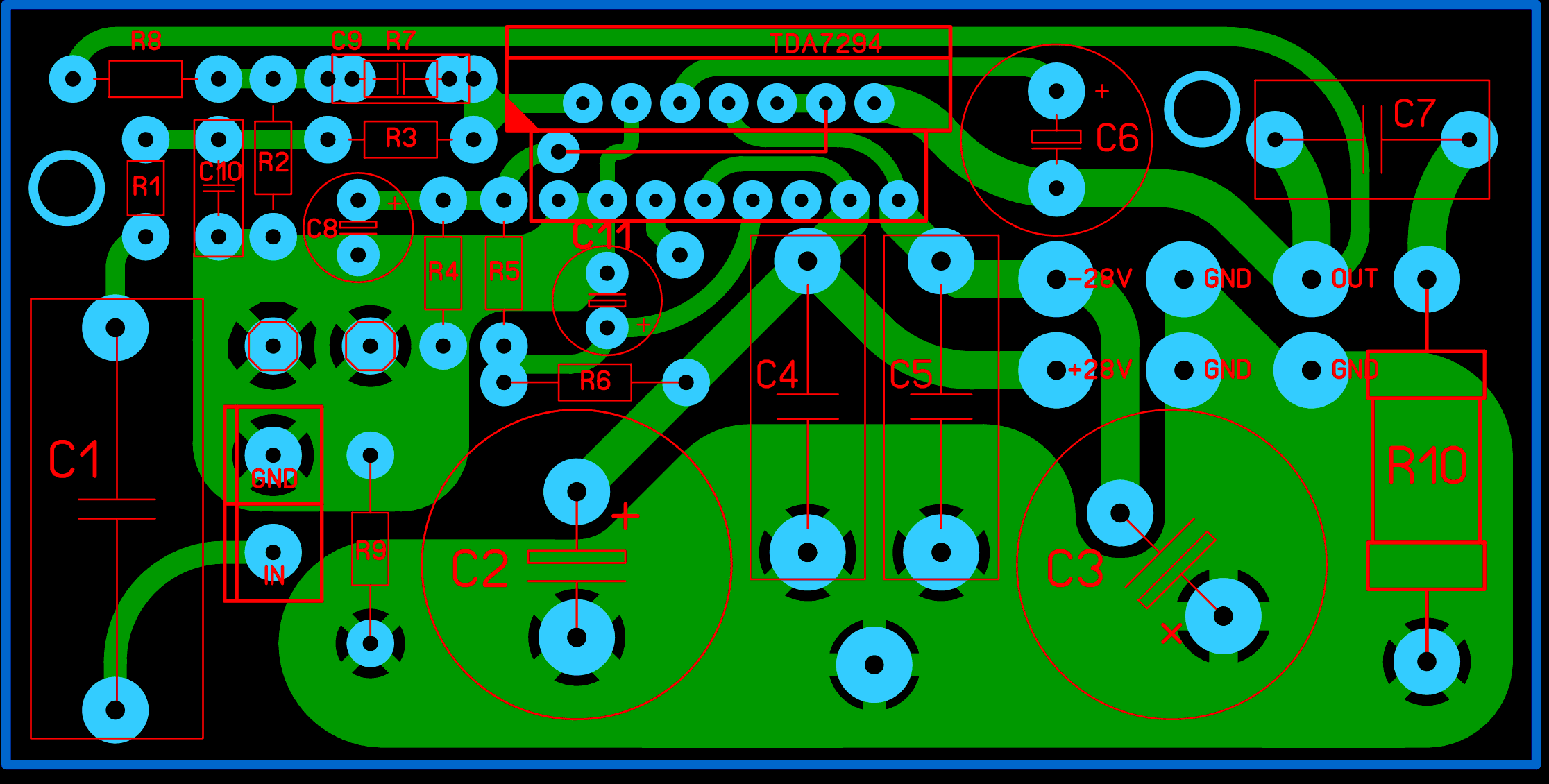

    Собрал усилок на TDA7294, когда ничего не подключено, слышно еле заметное шипение и то если ухом прям к колонке прислонится. Но вот проблемка при подключении компа, начинает шуметь, конечно шум самого компа заглушает но не приятно всё таки. Да и шум сам в виде гула. Провод от компа до усилка экранированный. Да и R9 я не поставил, а все земли объединил в одной точке на плате питания витыми парами. Собирал вот по этой схеме:
    Скрытый текст
    Да и колонки S90. Какие могут быть мысли по поводу гула?

    По умолчанию Re: УНЧ на TDA7294/93
    Скрытый текст
    Наводки на аналоговую часть вывода звука с компа.

    Может просто общий бп на 2 канала?
  11. #5390
    26.03.2017
    Баку
    17
    mellowman, БП действительно один на два канала. Трансформаторный. Стоит тор. А почему тогда когда ничего не соединено ни шипения явного, ни гула нету? В смысле на входе ничего. Как бороться с шумом, тоже грешу что от компа такое уже идёт. Вопрос как с этим бороться!
  12. #5391
    14.04.2009
    рядом с Москвой
    4,446
    Лучше всего — персональный БП на каждую плату
    Хуже — увеличить R9 (тут) или соединять проводом с 1 землёй, как обычно в наушниках делают. Гуглить по ключевому слову земляная петля.
    Ну есть ещё пара идей, но они пока не совсем проверенные
    Чтобы проверить от компа или нет — надо подключить только 1 канал, а второй закоротить.
    По входу. Так на всякий случай
    У меня от компа шум тоже был неслабый. Резистор разделения особенно не помогал в приемлемых номиналах. Немного получше стало, когда припаяла дополнительный общий провод 2,5мм2 от блока питания на экран миниджеков на матери. Надо было бы поближе к звуковому чипу, но некуда.

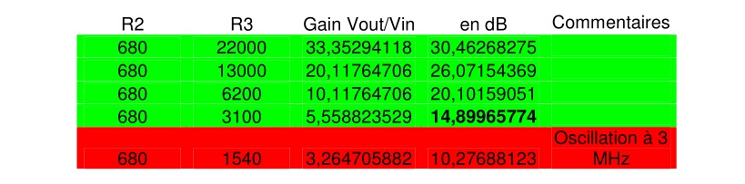

  15. #5394
    20.01.2011
    32
    Странно, что в теме много раз поднималась тема понижения Ку с дальнейшим развитием в композитную схему, но дальше предположений ни у кого не пошло. Между тем в теме мелькала pdfка с замерами, реально достижимый минимальный Ку = 5.5, что позволяет состыковать TDA с предом по образу и подобию ZD50, подняв глубину ООС еще на 12 дБ.
    Минимальное стабильное усиление:
    Крайнее значение - 10дБ = Ку 3, при этом TDA начинает звенеть на 1 МГц.

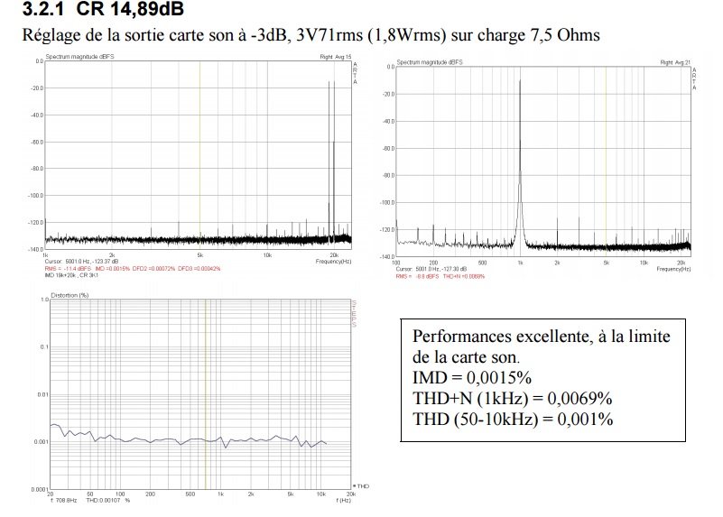

    Искажения (полка фактически ограничена картой):
    Ну и сама pdf лежит тут
    Есть схема Декко. Но я не встречал отзывов повторивших схему с ТДА7293(4), только на ЛМ3886. Хотя в этой теме низкий Ку применяли, и весьма успешно.
    Ну почему не пошло, некоторые даже сделали https://forum.vegalab.ru/showthread....=1#post2335047
    В реальной конструкции R3 равен 5.1К, так что к-т усиления около 6. Номинал конденсатора в цепи обратной связи можно использовать такой же, насколько я помню.
    Самовозбуждение начинается уже от к-та усиления около 10, подавляется коррекцией, хоть до 1 можно довести, если требуется.
    Композитную схему тоже делал, но не понравилось, как выходит из ограничения - там какой-то мрак и ужас у меня получался. Хотя играло неплохо и формальные параметры тоже были зашибенские. В итоге, так и не смог победить выход из ограничения и забросил.
    С к-том усиления 6 качество вполне устроило.
