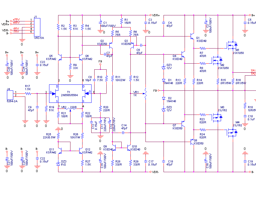

    Усилитель был найден на просторах www.diyaudio.com, где автор NagysAudio говорит, что проведя 10 лет в аудио индустрии и слушая разные аппараты, такие как: Levinson, Bryston, Pass, Ayre, Rotel, Boulder, Cary и 90% других производителей аудиофилов, он не слышал ничего похожего, звук мирового класса. Все остальное не имеет значения.
    Схема Goldmund Mimesis 3:
    Схема защиты:

    По умолчанию Re: Goldmund Mimesis 3 Clone, Самый Лучший Усилитель в Мире
    интересно что же в нем такого суперского? схемотехника вроде обычная усил холтона. с ооос. можетэто мятые электролиты в питании и буз900 на выходе даюттакой эффект?
    Справедливости ради, надо сказать, что М.Левинсон №27, №29 сделан по этой же топологии, но какая между ними пропасть! Многие усилители именитых производителей имеют такою же топологию, выходит, что автор сего усилителя слушал тоже самое, но в супер исполнении и пришел к выводу, что его усилитель лучший в мире?
    От привычки начинать анализ с блока питания, возможно , уже не избавиться.
    С моей точки зрения - питание это основа. Но тут много вопросов.
    Зачем нужны емкости С11, С21 ?
    Далее вроде сделан электронный фильтр (если я правильно понял).
    Резисторы R28, R33 явно не того номинала (и зачем 1 Вт).
    Зачем R29, R34 - RC фильтр , если потом фильтр на транзисторе.
    В питании однополупериодное выпрямление - это что, SUPER HIGH-END?
    Дополнительные емкости (10 мкФ и др) без добавления резисторов вроде не имеют смысла.
    Может быть я чего то не понял, но без ответа на эти вопросы "Все остальное не имеет значения."
    Для работы выпрямителя с удвоением напряжения. По-видимому, из 40 В переменки получают 56,56 Вольт постоянки для оконечного каскада и Вольт так 80 (после всех фильтров) для предоконечника.
    На входе 40 вольт АС, поясните где удвоение напряжения?
    21.02.2006
    1,626
    Удвоение за счёт С11 и С21. Плохой стороной схем удвоения (особенно однополупериодных) является неважная нагрузочная характеристика, т.е. напряжение сильно и нелинейно падает с повышением тока, а в этом усилителе у выходного УН и предварительного ВК токи меняются немало. А поскольку и сами 40В нестабильны, т.к. зависят от нагрузки, то смещение Т2 и Т3 нестабильно, нужен стабилитрон. Транзистор Т5 нарисован с ошибкой. Да и по частотке этот усилитель явно на Hi-End не потянет, тут явно как минимум два полюса, что объясняет наличие нескольких конденсаторов коррекции.
    Здесь с этим все в порядке, так как ВК на полевиках, то ток растет незначительно и только на ВЧ, а вся предварительная часть в классе А.
    Особо не зависят, это же переменка прямо с транса.
    Можно R5 поменьше, и сойдет.
    Он включен в инверсном режиме, так что все в порядке.
    Это Hi-Fi со своеобразным звучанием, умеющий своими искажениями максировать огрехи остальных частей тракта.
    И что, переменка в трансформаторе не меняется с током потребления? Даже в хороших торах при перепаде тока от нуля до максимального для этого трансформатора изменение напряжения как минимум 10%.
    Так транзистор для инверсного режима не включают, используют база-эмиттер. Здесь скорее всего транзистор введён в диодном включении для температурной компенсации, т.к. стабилитрон имеет близкий к нулю ТКН, поэтому коллектор и эмиттер надо поменять местами.
    А как же с температурной компенсацией?
    Полевики с ростом температуры ток снижают, поэтому нужно более-менее стабилизировать начальный ток, и все Ок. Я думаю, именно поэтому VT5 диодно-инверсном включении - разработчики искали наилучший способ стабилизации и, видимо, нашли его в таком включении VT5.
    Схема выглядит не любительской, а наоборот, профессиональной, коммерческой. Сдвоенный полевик на входе, минимум деталей, простые решения, отсутствие стабилизаций питания, завышенное напряжение питания ВК, предохранители в цепи силового питания . Возможно, срисована с какого-то коммерческого аппарата.
    Интересно в технических характеристиках читать "output current swing 30А" при шестиамперных предохранителях. Наверно, 30 А выдается, но очень недолго .
    Это клон промышленного аппарата швейцарской фирмы Goldmund. Схема стандартная, но про эти усилители (в оригинальном исполнении) хорошо отзываются, и стоят они не кисло.
    Интересно, зачем тут инклюзивная коррекция?
    ОООС не отделена по постоянке конденсатором, а интегратора нетути
    Налицо сильная экономия - между баз ВК не стабилитрон а резистор, но питание Уна стабилизировано, по идее ток ВК не плывет

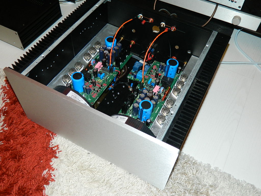

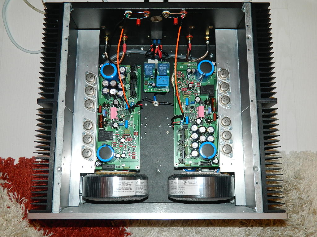

    Segodnea zapustil Goldmund 9.2.
    Zvuc precrasnii ,osobeno porajaet vozdusnosi i legkosti .
    Vokal lucsii kotorii ea slasal.

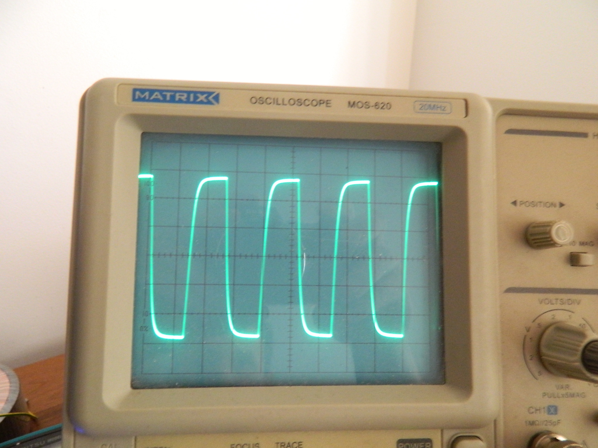

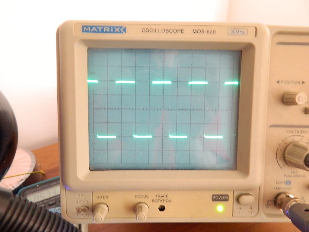

    Necotorie izmereniea na 1 -10-100khz
