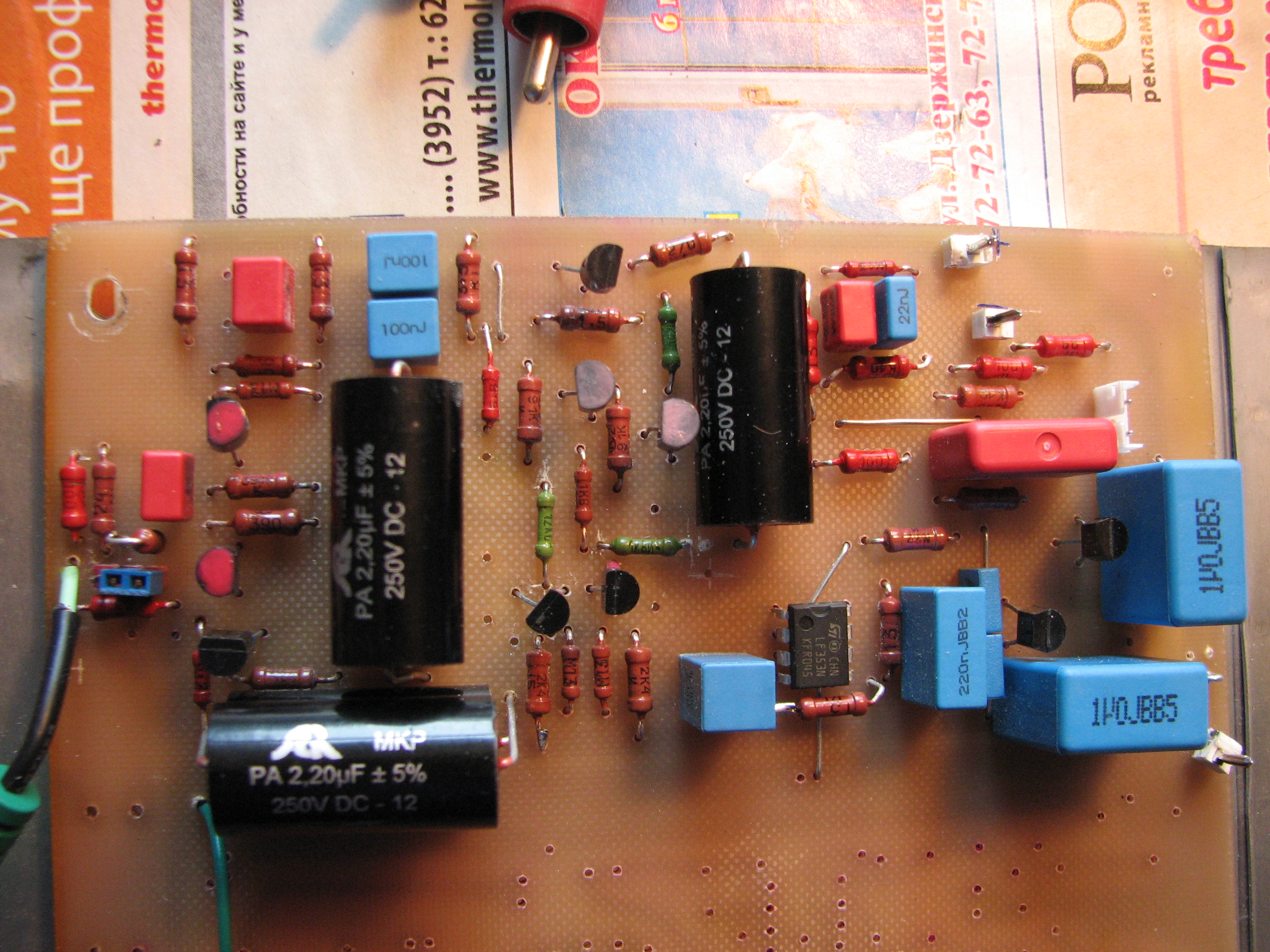

  2. #81
    Новичок Аватар для nexus6
    23.03.2011
    Иркутск
    5
    По умолчанию Re: RIAA-78 корректор с балансным входом для ММ или МС с высоким входом
    При подключении живой головки тоже фон.Конденсаторы менял на к73-17 тоже фон.Питал от аккумуляторов (без трансформаторов) тоже фон.В том же корпусе,с тем же блоком питания
    корректор по ямахе работает нормально, захотелось балансного включения,блин.Разводку платы проверял,резисторы и транзисторы подобраны по парам.Сделаю новую плату один канал
    с другими комплектующими.Монтаж стал неопрятным после многочисленных попыток изменения разводки с целью избавиться от фона.
    В случае фона на разводку ПП нужно смотреть в последнюю очередь - надо ну очень сильно постараться, чтобы его получить на нескольких сантиметрах проводников. Входные кабели, заземление корпуса вертушки и корректора, организация питания, земляные петли и расположение трансформатора - вот что имеет смысл ковырять.
    У меня была байда с фоном в одном канале.
    Решилось прозвонкой R1 и R2.
    Было 10 к вместо 100 ом у одного, в результате дисбаланс. ( номинал на корпусе был 100 Ом )
    Цитата Сообщение от nexus6 Посмотреть сообщение
    переключатель установлен на небалансное подключение, если не подключен входной кабель, на выходе 3-5 мв ,подключаю генератор (питание его не включено), на выходе имею 1,5в амплитуды сигнал 50гц ,включаю питание генератора,на выходе корректора 0,5в тех же
    50гц, <...>
    50 гц появляется на коллекторе Q8 и на стоке Q6.Конденсотор С7 у меня имеет большой размер <...>Вложение 168836Вложение 168837
    Извините за оверквотинг,
    1. Плату бы переделать лазерным утюгом, утечки у нее - дай боже, а полевики их очень не любят. Зазоры между дорожками земли слишком маленькие, собственные емкости у Вас никак не меньше десятка пФ набегают. Это не гут.
    2. Конденсаторы черные последовательно, по одному, переверните на 180 град. (выпаять, перевернуть, чтобы левый вывод стал на место правого, - не знаю, как понятнее объяснить, - и запаять). И так все три. после каждого переворота - включать, смотреть, меняется ли фон. Если не меняется, вернуть на обратно. Дело в том, что они у Вас пленочные, и один вывод внешний, другой - внутренний, внешний может ловить наводку. У хороших кондеров такой конструкции один из выводов даже маркируется черной полоской. Кстати, лучше вместо них поставьте к78 в обычном остеклованном корпусе. У них конструкция другая, и собственная индуктивность на порядки меньше.
    3. Корпус генератора подключите к земле. Либо к общей, либо к сигнальной у входа. Посмотрите, что изменится.
    4. Кстати, от наводки 50 Гц экран должен быть пермаллоевый (мю-металл, т.н.) с большой магнитной проницаемостью, порядка 1000 и более. От обычного жестяного в случае НЧ-наводок толку - как от листа бумаги. Мой кор собран с корпусе от бездискового терминала из низкоуглеродистой стали 0.8 мм, ничего не экранировал, при тестах плата просто лежала на столе в 10 см от транса, никаких наводок вообще.
    5. Кстати, не могу исключить, что у примененных конденсаторов могут быть сильные утечки. Купите обычные к73-18 2,2 мкФ 63В, они и меньше, и лучше.
    Удачи!
    ---------- Добавлено в 19:22 ---------- Предыдущее сообщение в 19:06 ----------
    Вдогонку: ОУ лучше не запаивать в схему, а поставить в цанговый разъем. Мне пришлось подбирать оперы по минимуму постоянки на выходе. ST-шный TL072 давал 30-40 мВ, LF не пробовал, т.к. не нашел, а покупать смысла нет, в итоге остановился на OP249G, с ним 0,05 мВ.

  11. #90
    Аватар для ILYA-K
    13.01.2010
    Цитата Сообщение от Cerg Посмотреть сообщение
    Сделал вроде бы как у автора, но почему-то при включении/выключении реле стали прослушиваться сильные щелчки в динамиках
    А корпус проигрывателя соединён с корпусом усилителя отдельным земляным проводом? Если корректор из этой ветки, то при балансном подключении проигрывателя к корректору если не соединить земли корпуса проигрывателя и усилителя то ещё и не то можно поймать ;)
    Экраны витых пар от контактов под блоком тонарма до платы А6 и от платы А6 до выходных RCA разъёмов (изолированных от корпуса) заземляются с одной стороны на земляной лепесток на плате A6. Провод от земляного лепестка на плате А6 идёт, как и раньше, на лепесток установленный на винте который привинчивает радиатор платы A4 (и ввинчен в металлический корпус проигрывателя), и на этот же земляной лепесток платы A4 припаивается ещё один провод который идёт на новую земляную винтовую клемму (я её поставил вместо ненужного теперь вывода для сигнального кабеля, клемма установлена через изолирующую прокладку и с корпусом проигрывателя соединяется только проводом идущим от земляного лепестка на винте платы А4). На эту, новую, земляную клемму и прикручивается провод соединяющий земли проигрывателя (земляной лепесток на винте платы А4) и корректора. Таким образом, общий провод схем проигрывателя соединяется с корпусом проигрывателя только в одной точке и эта точка соединена с винтовой клеммой заземления (изолированной от корпуса) для соединения с "землёй" внешнего корректора. Земляных "петель" нет.
    Внутри проигрывателя использовал микрофонный кабель Tasker (витая пара в экране), самый тонкий. Можно использовать, естественно, и витую пару МГТФ в экране, но готовый кабель удобнее. Витую пару без экрана для подключения проводов от головки до предусилителя-корректора нельзя (!) (исключение провод внутри тонарма до контактной площадки под блоком тонарма, который и так уже в экране - металлической трубке тонарма).
    Естественно, выпаять красные "флажки" С1 и С2 (у меня стояли 270пФ) установленные на соединительной колодке под тонармом.
    Последний раз редактировалось ILYA-K; 02.02.2013 в 19:04.
