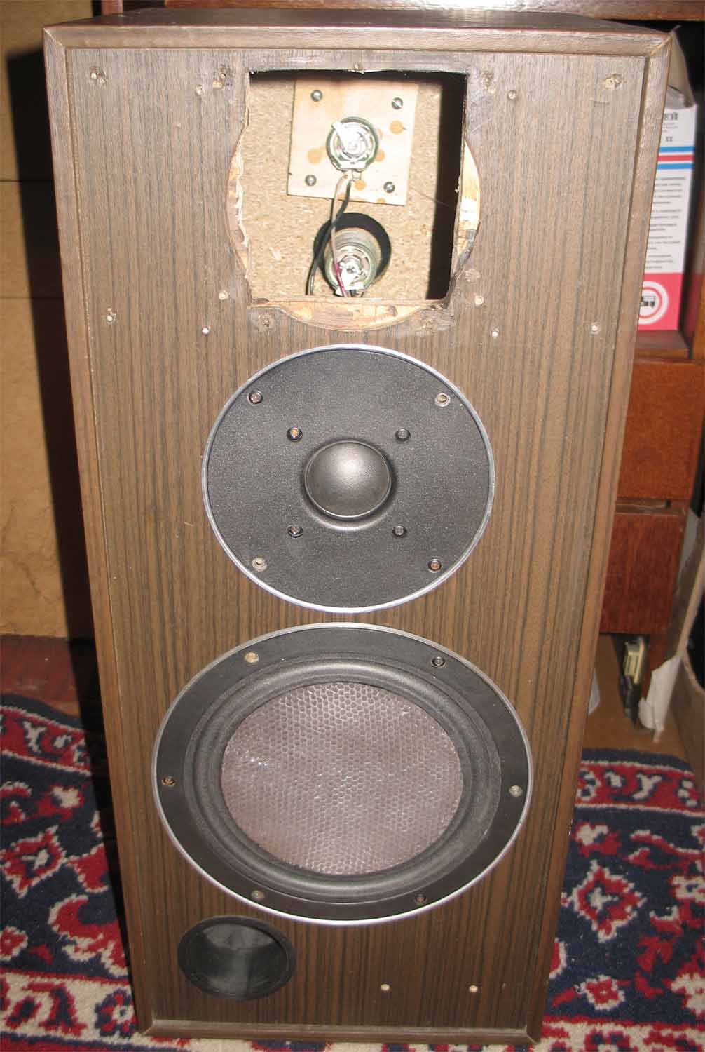

    Вопрос Странное дело...Эстония 35АС - Союз 130АС
    Как я уже говорил в другой теме, есть пара Союз 130АС-002, но ответов не получил
    НЧ -наверное 35ГДН-1С 8Ом
    СЧ -наверное 20ГДС-1 8Ом
    ВЧ -неизвестно.
    Схема фильтра -неизвестно. Там кто то проводки перепаивал.
    Колонки 94г.выпуска, кто что знает о них?
    Очень интересует схема фильтра.
    На СЧ и НЧ одинаковые бумажки наклеены, с логотипом,
    не знаком ли кому данный значок?

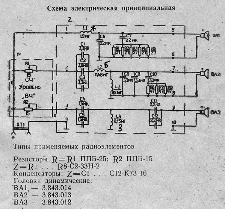

    Регистрация не подтверждена Аватар для FullEnd
    09.06.2004
    168
    По умолчанию Re: Странное дело...Эстония 35АС - Союз 130АС
    Она?
    Аватар для Upgrade
    26.04.2005
    437
    схема есть
    помог FullEnd,
    только нет ВЧ, сопротивление пока неизвестно
    динамик вытаскивать думаю не будет может так помнит
    FullEnd,
    да точ в точ, только НЧ еще металл цвета
    только вместо круглого отверстия под ВЧ, прямоугольник выпилен
    и был прикреплен динамик "Qeen Well" 4Ома 3W

    Аватар для Upgrade
    26.04.2005
    437
    FullEnd, жду
    У меня есть 4 Омные, если те 8-ми Омные, то придется менять конд. и катушку
    На картинке они в хорошем состоянии, мои нет
    Пока мысль одна, ставить 25ГДВ(типа 10ГИ, но из Электронкии, размер больше, 10ГИ было бы не к чему крепить ), размеры подходят
    [ADDED=Upgrade]1132512675[/ADDED]
    о как 8 Ом
    значит емкость увеличить вдвое, катушку уменьшить
    [ADDED=Upgrade]1132512837[/ADDED]
    FullEnd, спасибо за помощь
    А у тебя случаем паспорта на нее нету?
    а то хотелось бы и чутье узнать и частоты раздела, 25ГДВ вроде 88Дб чутьем
Название:	Союз внешний вид.jpg
    Последний раз редактировалось Upgrade; 20.11.2005 в 21:53.

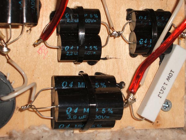

    09.06.2004
    168
    как так, тоже черный хочу.
    А ты купи у меня еще пару и сделай домашний кинотеатр Или для опытов. О, анекдот вспомнил:
    Поле после боя. Смертельно раненый еврей. Лежит, чувствует, что не выживет, а долго умирать и мучиться не хочет. Вдруг видит, морячок мимо бежит. Он его окликает
    -Братишка, выручи, добей!
    Морячок
    - Да не могу я
    - Ну добей, что тебе, еврея жалко, что-ли ?
    - Да у меня патронов нету.
    - А ты у меня купи.
    О, а это кондеры, которые я в фильтр поставил.
