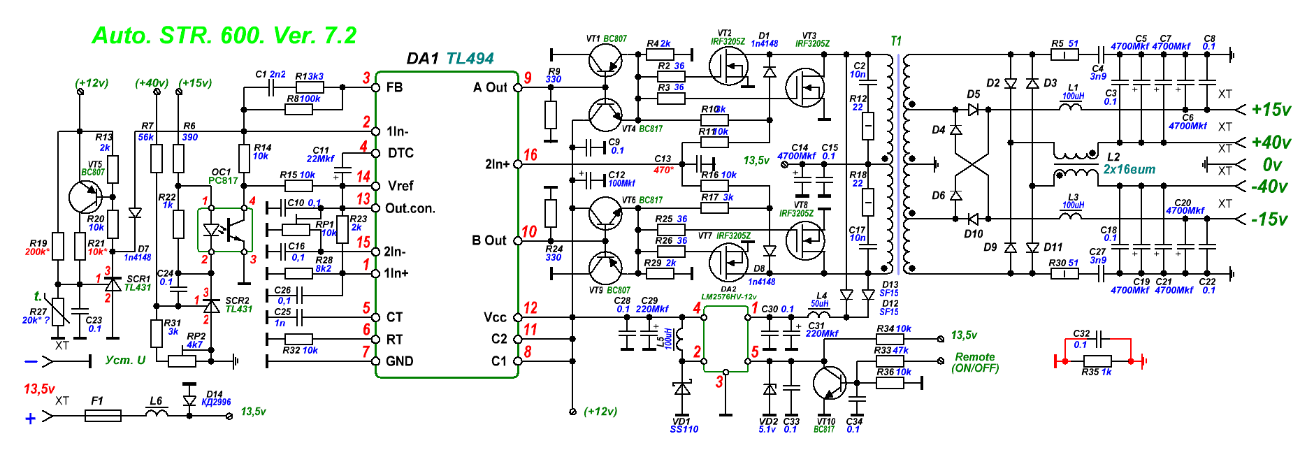

    подскажите тип vt1,2,7 в схеме упрощённого УМ пост101
  4. #983
    19.10.2004
    Ленобласть
    2,914
    По умолчанию Re: Разработка моноблока универсально применения для авто.
    Все маломощные транзисторы - BC847C и BC857C. Однако схема на моем сайте окончательная, а в посте 101 - предварительная.
    Саша, а ведь по ссылке ( http://akotov.narod.ru/autohifi.html) линк на схему усилителя давно кукиш показывает отвечает "время ожидания соединения истекло"
    Поправить бы...

    Если не против, добавлю свои 5 копеек.. На днях, "прикинул" ПН на народной 494. Схема имеет защиту по току (каракули), защиту по температуре (подбором R23 можно добится либо триггерного эфекта, либо нужный гистерезис выключение-включение, (по температуре)), стабилизацию выходного напряжения, самопитание..

    Наступать на грабли - национальный вид спорта Обе схемы - классика того, как НЕ нужно делать. Ответы - во вложении выше.
    Ты настолько внимательно посмотрел, что даже не заметил..., там одна схема...
    классика того, как НЕ нужно делать... во вложении выше.
    Да, действительно, особенно понравилась защита... К чему столько транзисторов, непонятно.., что-б триггер сделать? Так можно и без них. Я уж не говорю о подстройке защиты, очень тонкая...
    А вобще, наверное нужно по делу, сказать, что ты думаешь что не правильно, а не "крутизну" на пальцах показывать, ИМХО

    Там даже ИМС ШИМ-контроллера разные - UC3825 в первом посте ветки, SG3525 - в вашем посте 510 (как я понял, именно на него должна была быть ссылка, но делать ссылку на пост вы не умеете), TL494 - в схеме второй ссылки. То, что я думаю построении данных схем я уже высказал. Нужно только прочесть PDF во вложении поста 987 или посвящённую этой конструкции страничку моего сайта:

    В архиве - описание, печатка, схемы.
    Полазил по платке сравнил со схемой. Помогите для придания уверенности так сказать в сборке пож-ста.
    1-на сх нет есть на плате 1R15-номинал?
    2-защита 3R3(2М2)на плате вкл к пину-8 а на схеме к +12В как и включать?
    3С2(1мкх15В) нет на плате?
    3- R21, С13-связные общих-номиналы?
    4- где крепили 1R25,1C8 ?
    5- на плате стоят диоды от коллектора 1VT8 до базы 1VT7-тип?
    6-на плате стоит кондёр 0,33х63В параллельно 1R22 на схеме нет-ставить?
    7-1С22на плате 0,22мк в схеме 4,7х50В ;1С5 на плате 6,8пф на схеме30пф какие ставить?
    8- в блоке питания на плате Г-образные фильтры включены не последовательно а параллельно
    R17,18R включены на к + моста; также и в отрицат канале вроде ошибка?
    9-без номиналов 1VT1,2,7,9 ставлю как подсказывали 847 и 857 транзючки?

    olegmali,
    1 - убрать, верить схеме (первоначально у меня была разделена ООС по постоянному току и переменному);
    2 - поснения есть в тексте ПДФ
    3- верить схеме, номинал R21 есть на схеме - 33 Ом, добавлен дроссель в разрыв дорожки, С13 - нет;
    4- припаял, как и все остальные - в чём вопрос?;
    5- убраны за неэффективностью работы данной схемы антинасыщения при раздельном питании оконечного каскада и УН;
    6- он не параллельно - это 1С8. Просто его номинал был изменен при сборке с 0,33 на 0,27 мкф - из наличия;
    7- 1С2, а не 1С22. Верить схеме. 1С5 вообще желательно подобрать по устойчивости усилителя на реальной нагрузке, 30 пф;
    8- фильтры на плате включены так же, как и на схеме;
    -R17, R18, R19, R20 следует подключить по схеме, это было изменено позже для улучшения фильтрации ВЧ-пульсаций;
    9- да, однотипные транзисторы я не подписывал.
    ПП на сайте привёл в соответствие написанному выше.

    а изменил я схему, если точнее, были перепутаны ножки 5 и 6 (R & Ct)...
    Т.е., выложенная ранее схема являлась только схемой "на бумаге" и натурных испытаний не проходила. А ведь наверняка, кто-то успел ухватиться за неё, развести и поиметь геморрой - не все же в тонкостях знают, как работает этот ШИМ. Зачем?.. - я помню, как ты писал по поводу одной из версий что-то типа "в железе не пробовал... проверяйте сами" - зачем выкладывать "сыромятину"? Это и есть мухлёж - не делал, но нате жрите.
    А санин ПН рабочий, запускается без "Б" и действительно имеет оченна неплохие эксплуатационные параметры - проверено. Правда имеется один нюанс - даже при наличии опыта с намоткой секционированных трансов на ЕТD, не с первого раза получается намотать и разогнать санины "косички" так, чтобы получилось чисто, как у него(и всё же получилось-таки); с кольцом всё-таки проще.

    По поводу ДГС, колец и прочего "спорного": добейтесь такого же результата (по КПД, помехам, габаритам и пр.) или превзойдите его.
    Александр, уровень помех на выходе преобразователя случайно не мерял? Интересно сколько получилось без дроселей. Я сейчас собираю детали на автоусилитель на основе Lynx17, преобразователь будет точно с такими-же трансами как у тебя.
