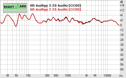

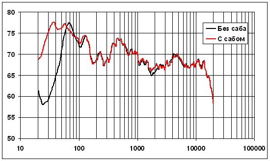

    Я только сегодня (телепатия, блин) эквалайзером ресивера (все в режиме "стерео", работают только фронты) вывел АЧХ в линию, причем фронты работали одновременно, и колонки и микрофон были на своих штатных местах (микрофон на месте моей головы в точке прослушивания).
    Интересно, что jastMLS и RMAA дали заметно разные результаты. Картинки вкладываю. Еще не отслушал, но первое впечатление не фонтан (правда голова разболелась, может от этого...)
