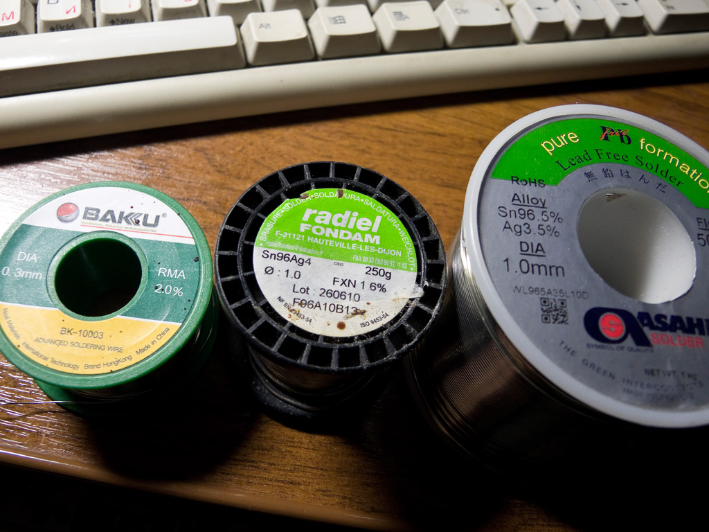

    Цитата Сообщение от МихаилNegative Посмотреть сообщение
    Паять им ужасно стремно, когда расплавляется преврашается к кристалическую кашу, не растекается...
    Я не знаю, как это у тебя получается, но никогда с подобными проблемами не сталкивался. Может из-за того, что паяю с ЛТИ-120, может из-за того, что паяльная станция нормальная. Радиэль Фондем даёт чуть более матовую пайку, Асахи более блестящую. Если протереть пайку тряпочкой, блестят одинаково. Никаких кристаллов я не вижу. Вообще, современные бессвинцовые припои требуют повышенной температуры, обычно работаю при 330-350 градусах. Иногда повышаю до 400, редко до 450, если пайка массивная.
    Если паяльник обычный, без регулировки, то конечно лучше свинцовым припоем работать, он и плавится пораньше и блестит получше .
