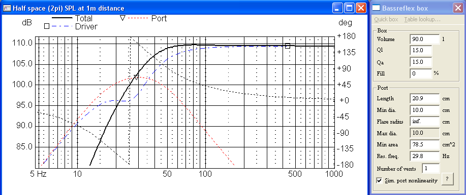

    Прикинул я в симуляторе данные головы и оказалось, что может получиться недурственная вещь! Результаты такие: Для жэбэеля в закрытом ящике нижняя граница около 48Гц, что маловато ( в смысле высоковато) для такой, явно сабовой головы, првда объем нужен всего 50л, что явный плюс. Кстати, чувствительность у него оказалась 88дБ, что неплохо, однако реально может оказаться и чуть пониже (но если добротности указаны верно, то такого не будет). Еще одно достоинство - гвз 5мс на 40Гц, тогда как в ФИ варианте - 9мс. См. первый рисунок.
    В фазоинверторном варианте получается лучше с частотой: Если не учитывать нелинейности воздуха в трубе ФИ (что происходит при мощностях до 10Вт), то при объеме 90л, получается нижняя граница - 30Гц, при включении нелинейностей (на мощности 100Вт) - 38Гц (из-за более плавного изгиба АЧХ на нижней границе). По моему отлично. Только объем великоват. См. второй рисунок.

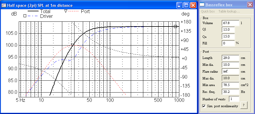

    На счет кенвуда. В зя мне он вообще не понравился, так что результаты не привожу для экономии места на сервере. А в ФИ варианте все еще лучше - при тех же частотах (только на 100Вт граница - 40Гц, а не 38) объем нужен меньше -68л. см. третий рисунок. Хочу обратить внимание на то, что никакие заполнители корпуса не нужны - они только навредят, т.к. сделают спад еще более пологим! Уменьшить влияние нелинейностей можно увеличением диаметра ФИ, но тогда длина его становится довольно нереальной - полметра. В общем вариант совсем не провальный и если бы померять действительные характеристики, то можно было бы соорудить отличный девайс. На картинках размеры ФИ и объемы указаны.

    Не, Fenyx, мне нужно, чтоб голова жила в ФИ ящике 51л, так как у меня только такие, и при этом чтоб АЧХ была на 30Гц по уровню -3дБ.

    Можешь кенвуд засунуть в 51л, а трубу подлиньше на 5 см - тогда частота срез (идеальная) будет 35Гц (а реально где-то 43).
    30 Гц очень редко когда встречается - скорее всего у тебя таких композиций на новый год не будет. Но если хочешь обязательно и безкомпромисно 30Гц по -3дБ, то тогда никаких ограничений, типа только в объеме 51л быть не может - или получай как получается или делай как надо!
