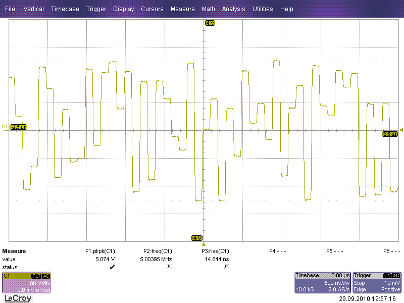

    любопытная картинка для начинающих: передача псевдоцифрового сигнала через трансформатор. странная форма тестового сигнала выбрана не случайно - хорошо видно, что в классическом для цифровых звуковых данных диапазоне частот и амплитуд правильный трансформатор безошибочно справляется с передачей данных.
    тестовый сетап состоит из генератора сигналов произвольной формы Tabor WW2572, подключенного к нему трансформатора Coilcraft PWB2010, резистора согласования 75 Ом и осциллографа Lecroy WaveSurfer с дифференциальным щупом AP034.
