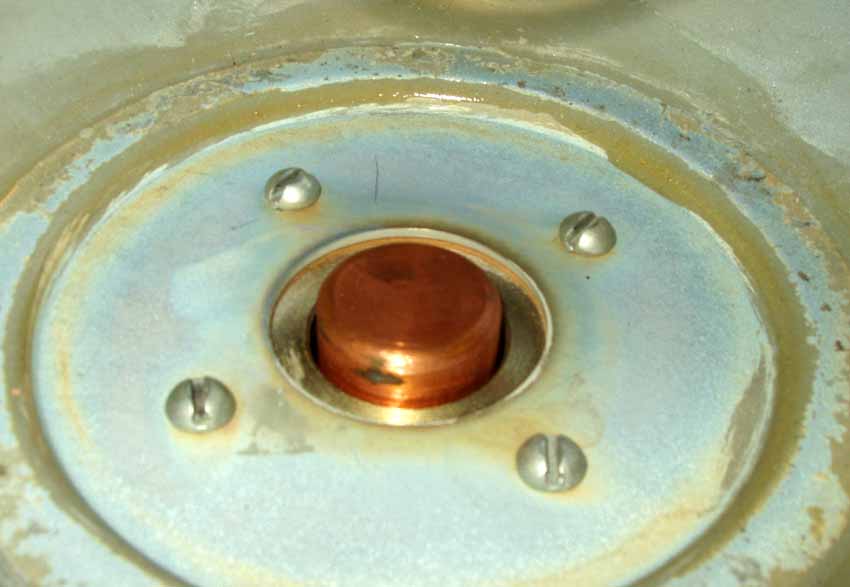

    Феррит - МС от 25ГД26Б
    АЛНИКО - МС от 10ГД30Е

    О, у меня есть парочка 10гд30е от БРЗ с такимиже магнитками как на АЛНИКО
    Осталось, только, найти нормальную подвижку

    Это и есть самаркандский "КИНАП", дружище! причем с редкоземельным магнитом. Позже там начали применять ферритовые маг. системы, пара таких головок есть у меня. Те же 12 Вт макс. , тот же логотип СК, 4А-32 только с буквой "Б" или "В" , года вып. нет (этикетка полуоторвана продавцом, выдавал ее за 50-ваттную ). Корзина черная, литая (алюминий), с кривыми ребрами. Такой же формы корзина у СК-шного 4А-28, только отлита из черного карболита (термореактивная пластмасса, из такой делали телефоны и лампы а-ля Иосиф Виссарионович). Не знаю, может быть у других типов динамиков, выпускаемых СК и были штампованные корзины, инфы нет. многие справочники в Нете грешат неточностями.

    Не понял, где на картинке редкоземельный магнит?
    Это обычный магнит из сплава ЮНДК24хххх или АЛНИКО.
    Слева (потоньше и повыше) АЛНИКО, а справа (черный и плоский) - феррит, так ?

    WP, а что кобальт у нас уже не редкоземельный ???? а кличат его Алкомакс.
    Неодим-железо-бор, он же неомакс обычно редкоземельными кличат.

    Кобальт к редкоземельным элементам не относится. Это элемент группы железа (железо,кобальт, никель) Все эти элементы отличаются наличием ферромагнитных свойств.
    Редкоземельные элементы это - церий, празеодим, неодим и т.д., короче все элементы с порядковым номером от 57 до 71.
