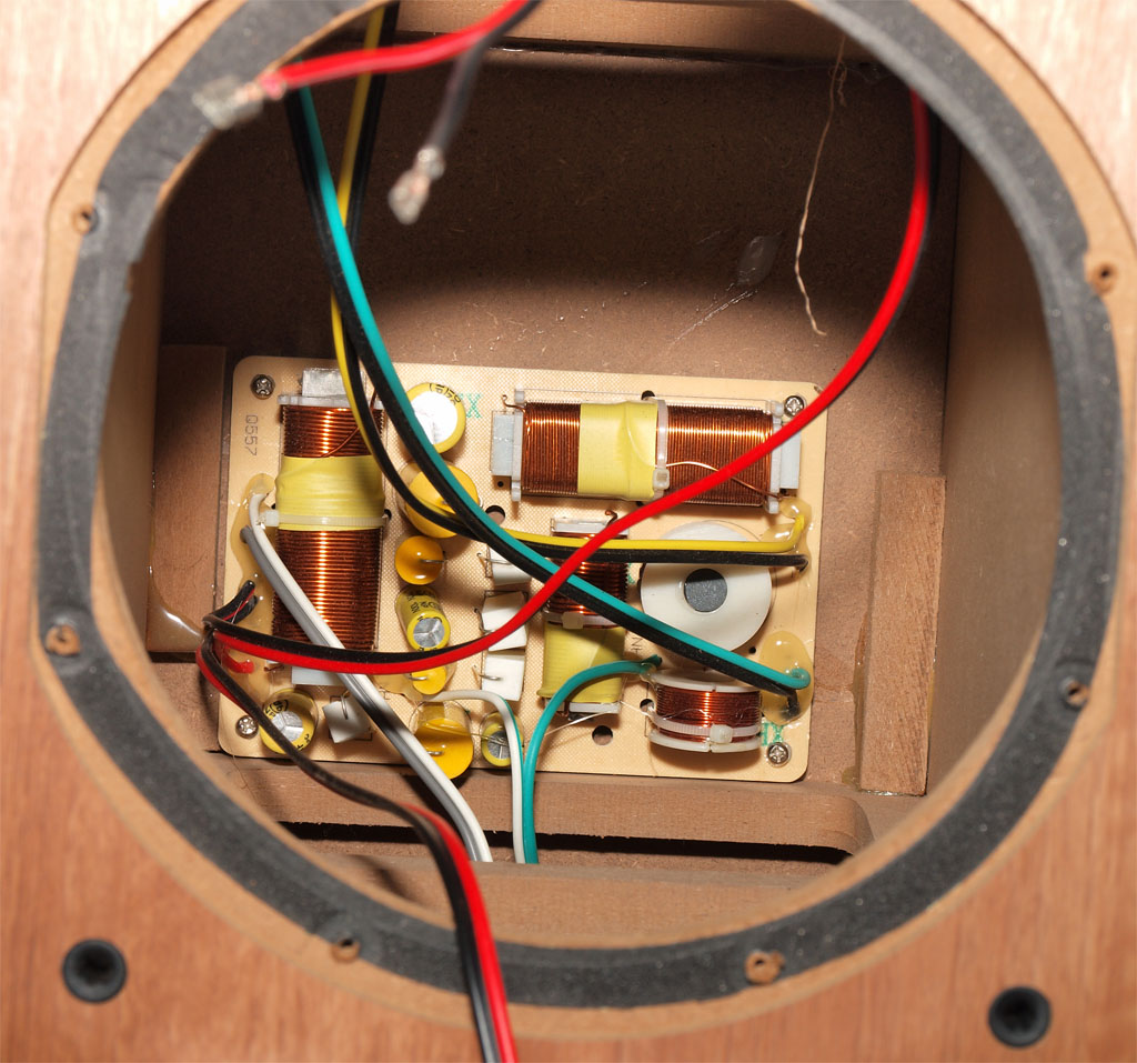

    Фотки динамиков, и кроссовера, корзина динамика СЧ и НЧ сделана из пластмассы и анодирована алюминием, хорошо это или плохо........ я об этом знал и шел на это сознательно.
    И схема кроссовера.

    Да понадобятся в любом случае, спасибо, чуть позже, а как Вы думаете, затея стоит свеч, менять и катушки в кроссоверах естественно с воздушным сердечником, намотать самому к примеру ?

    Я бы не заморачивался с катушками - если самому мотать, то нужно будет попасть не только с индуктивностью, но и с внутренним сопротивлением.
    И, прежде чем что-то переделывать - АЧХ снимите, чтоб было примерно понятно, что не нравистя. Если на АЧХ на диапазоне 2...5КГц отдача больше, чем нравится уху, то замена конденсаторов на более "продвинутые" может дать и отрицательный эффект - еще больше подчеркнет это.

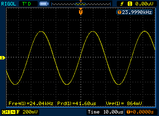

    Хм.... однако сегодня глянул с выхода звуковухи осциком, не всё так плохо, максимально 24KHz далее мгновенное затухание происходит. С выхода ресивера тоже всё чисто. Так что микрофон не пропускает дальше получается.
