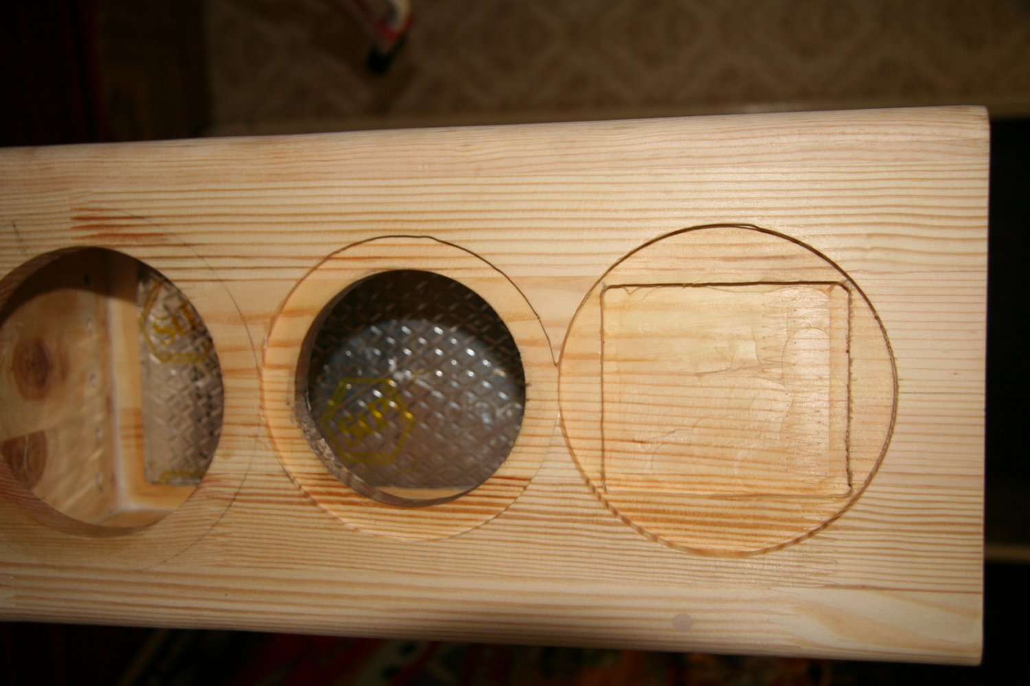

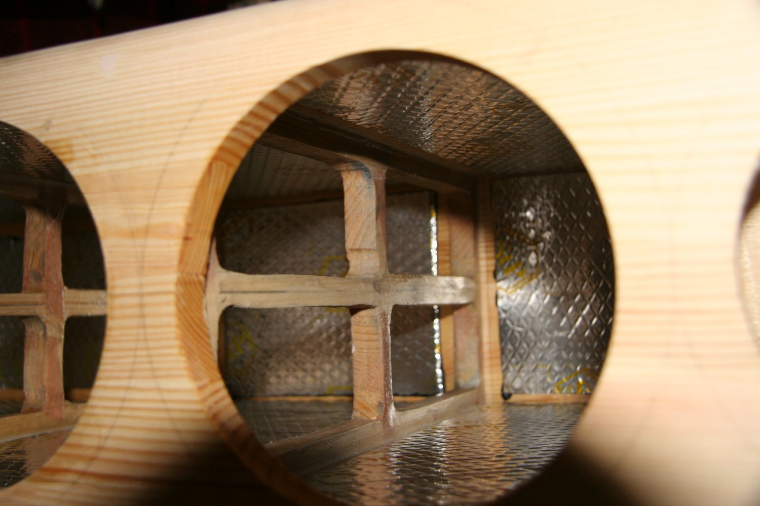

    Скопилось тут некотрое количество динамиков, как раз на странную четырехполоску Захотелось попробывать свести воедино
    ленточную пищалку http://www.swanspeaker.com/asp/produ...view.asp?id=10
    куполный средник http://www.swanspeaker.com/asp/produ...view.asp?id=37
    и относительно легкие
    СЧ http://www.tymphany.com/files/produc...C14SG49-04.pdf
    НЧ http://www.tymphany.com/files/produc...C18SG49-08.pdf
    Акустику делал знакомому, корпуса делал он, я только отфрезеровал ему переднюю панель. Я хотел ЗЯ, но побоялся, что новому хозяину будет мало низов, поэтому решил попробывать компромис - ФИ пониже настроить.
    Можно было бы еще покапаться (до бесконечности), убрать провал на импендансе и еще чего нибудь Но не дали - забрали колоночки Вообщем результат превзошел мои ожидания Очень детальны, баса оказалось более чем достаточно, играют все, любимые знакомым брутал дет/крайнд кор на ура Один минус,стало слышно. что некотрые тру-металисты не очень умеют играть Второй минус мощность не очень большая -зато чуйка около 89, но для ZEN4 и ЛМ от Виталия Видальго - хватает за глаза
    Так что вот, вторая четырехполоска за полгода (первая - переделал свои Варфы 9.6 полностью)

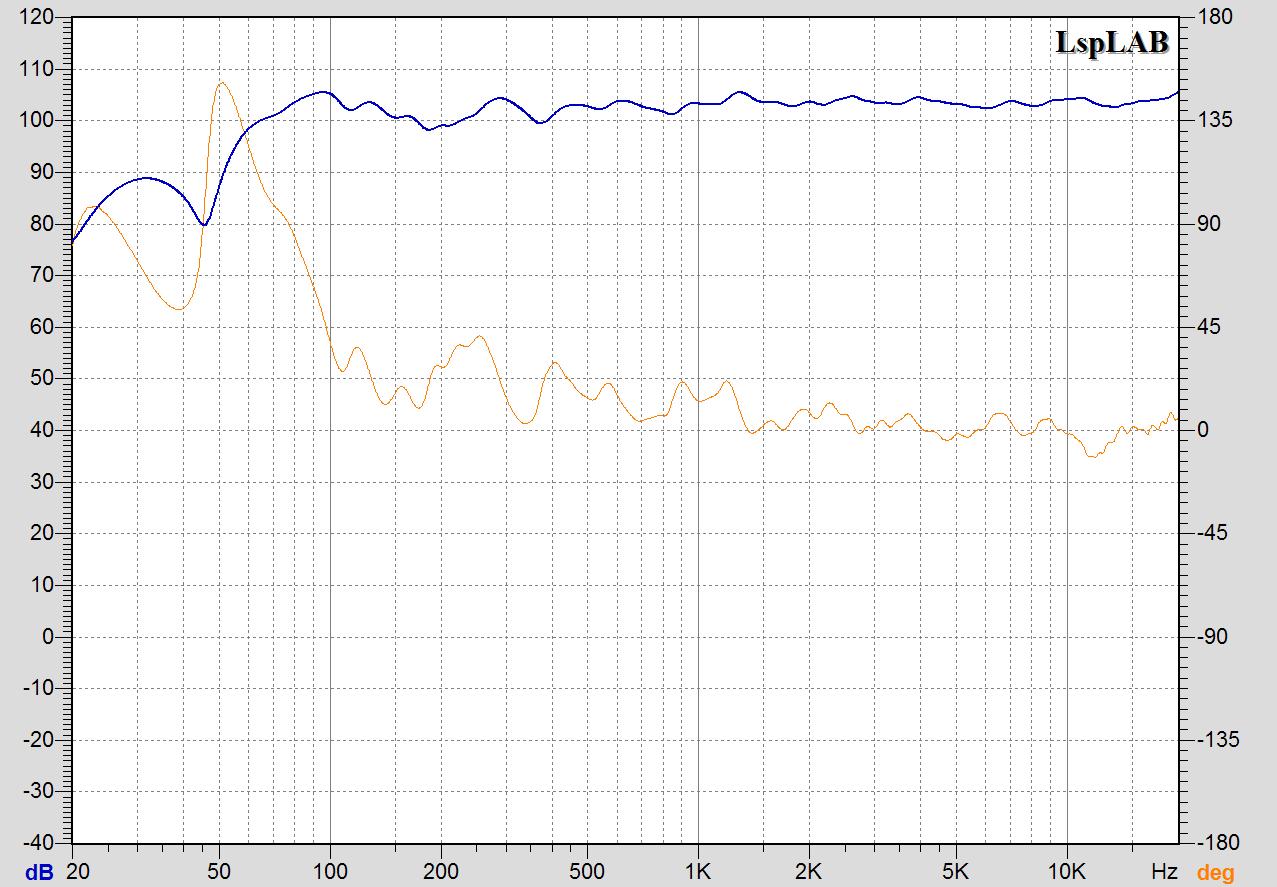

    По умолчанию Re: Скромная четырехполосочка
    АЧХ можно с шкалой 40...50 дб ?
    Вот, без сглаживания, метров помоему с двух, уже не очень помню подробностей, полтора месяца прошлоНажмите на изображение для увеличения.

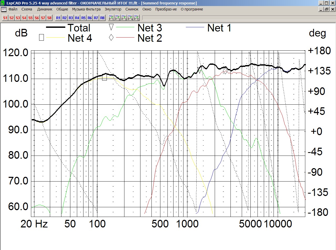

    Интересно частоты разедла.
    Лучше Так подгоняли, быстрее, быстрее Да и на слух ничего криминального не обнаружилось Нажмите на изображение для увеличения.

    Хорошее изделие получилось. Детальность, на мой взгляд, получилась высокая за счет разделения СЧ/ВЧ полосы между тремя головками. Меньше каши и ИМ искажений.
    36,263
    Я бы зону 1-8кгц опустил бы чуть, на 2-3дб.
    P.S. RT1C - неплохой ленточник (особено за его цену), но с чутьем 94дб они конечно приврали на 3-4дб.
    Maiden, а ФЧХ на графике - минимальная фаза или это фазолинейные АС? Да, надо было с коротким окном (3-4 мс) вывести результаты измерений. Возможно, что характеристики еще лучше. Во всяком случае, ватерфолл очень хорош для измерений с учетом комнаты.
    Как всегда старался сделать пофазалинейнее С коротким окном 4 полосы сводить тяжело, поэтому я 100 ставил. Вот файлик импульса - посмотрите если есть желание+ИТОГ 1.rar
    Окно 3,15

    446
    Схему кросса приведите
    На каких частотах делили
    Верхние разделы видимо купольник определял?
    Частоты раздела в 5 посте видны
    А вот схема итоговая, переделанная уже в полностью готовых колонках
