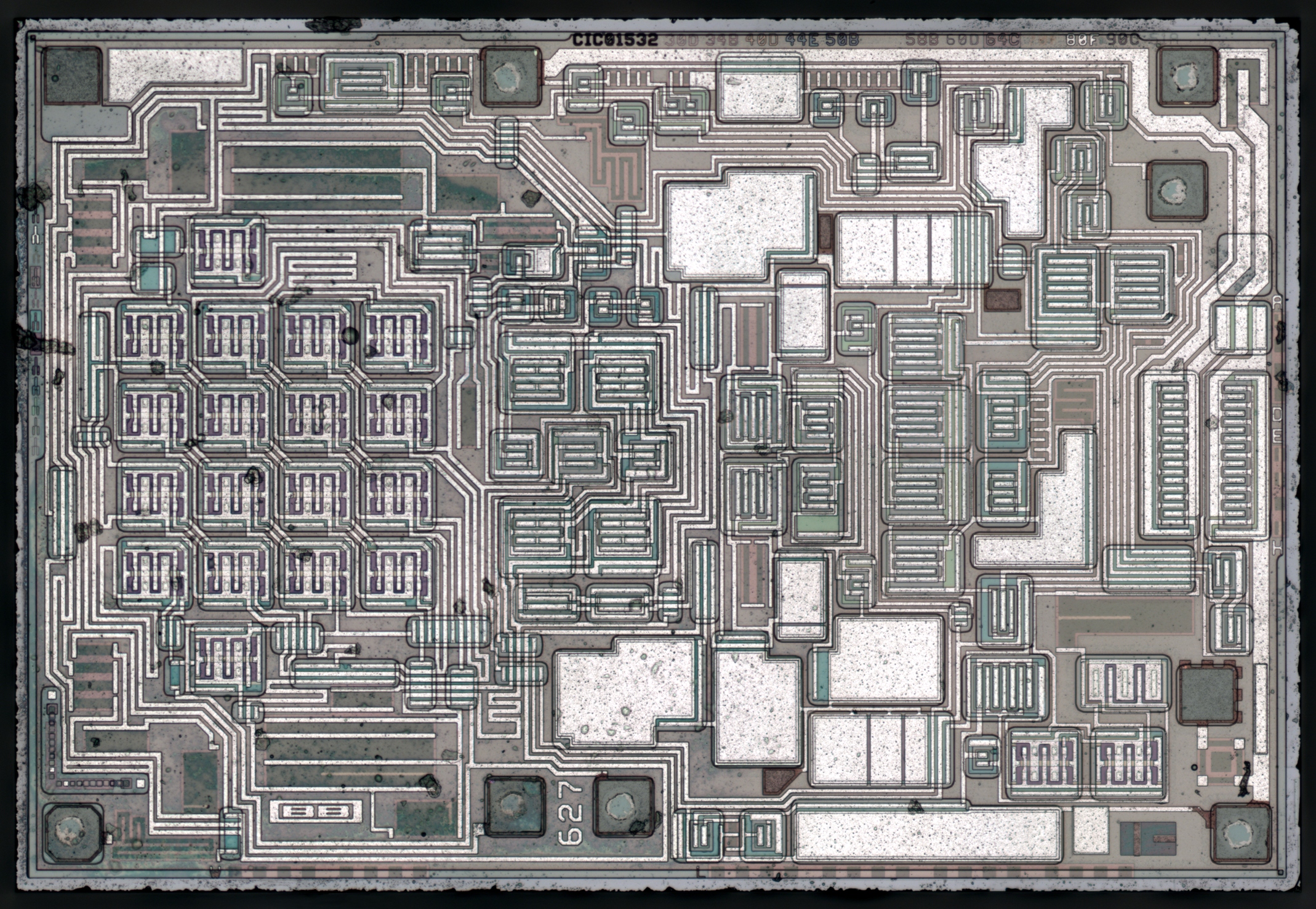

    Вот в этой статье с высоким разрешения фото кристалла OPA627

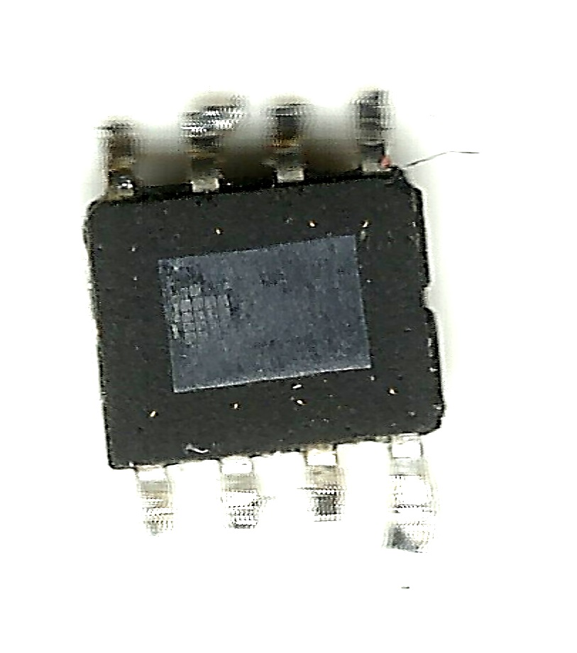

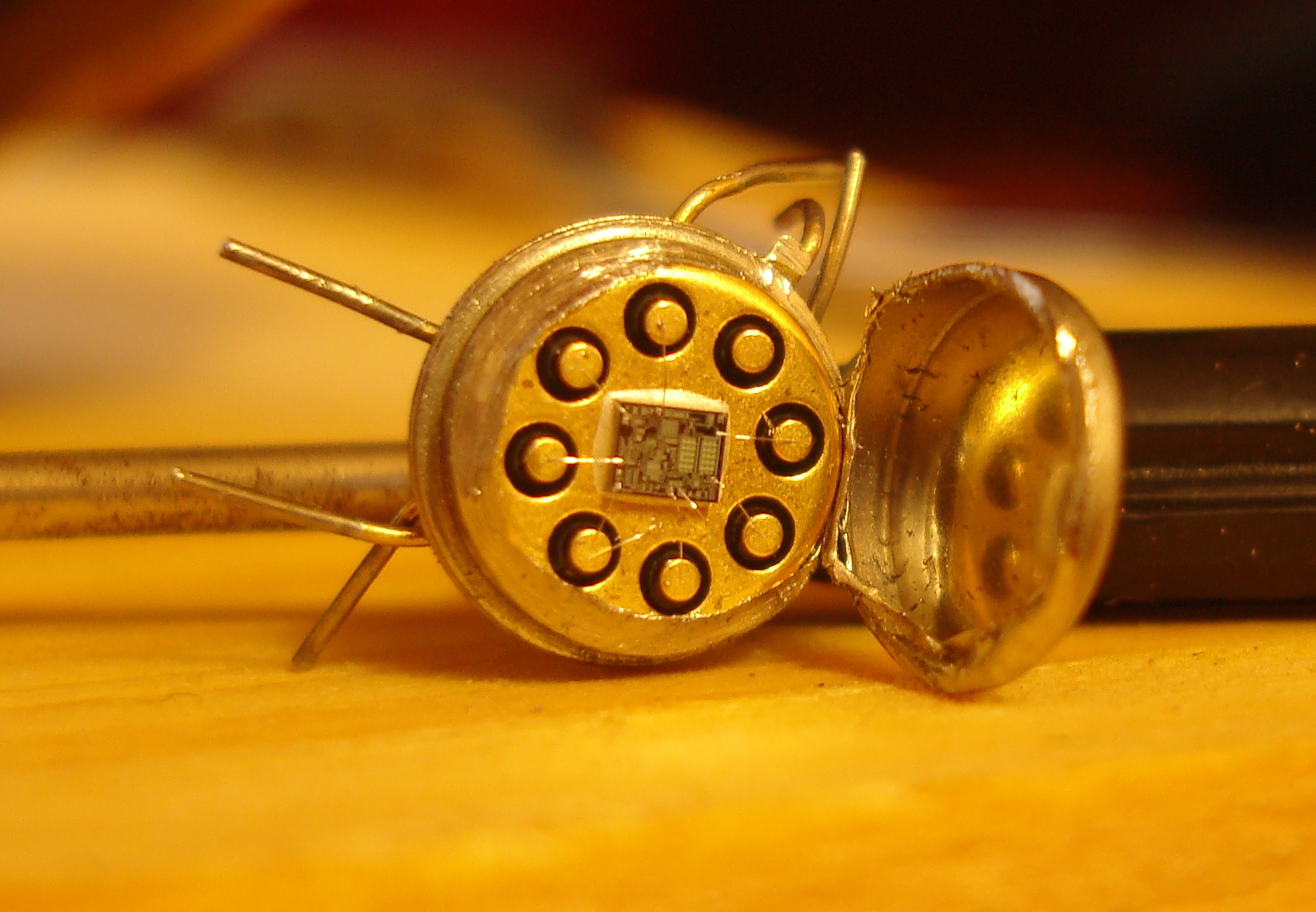

    В этой статье не OPA627, у меня была такая микросхема в руках, я её препарировал тоже кристалл как в этой статье но это и близко не 627.
    У OPA627 выводы балансировки звонятся на плюс питания по ~25ком а та микросхема звонилась на минус питания по 1,3ком. Что это было в девичестве опознать не удалось.

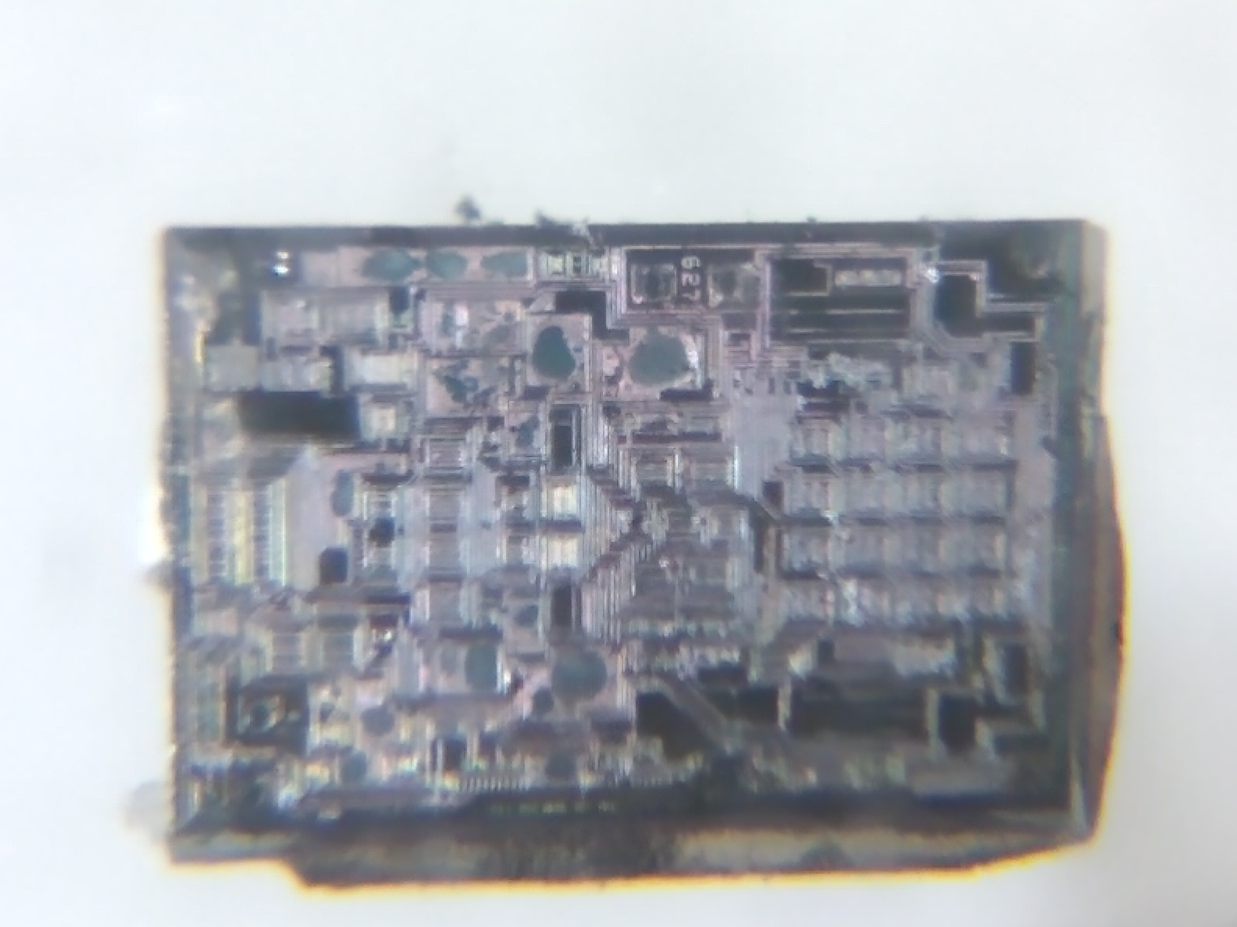

    А 627 в соик корпусе я стачивал до кристалла (правда сточил много но то что осталось вполне позволяет сделать выводы) и тут на этом форуме есть фото только не помню в какой теме.

    Спасибо за фото. Я тоже засомневался , что в статье оригинал, выходит , так и есть.

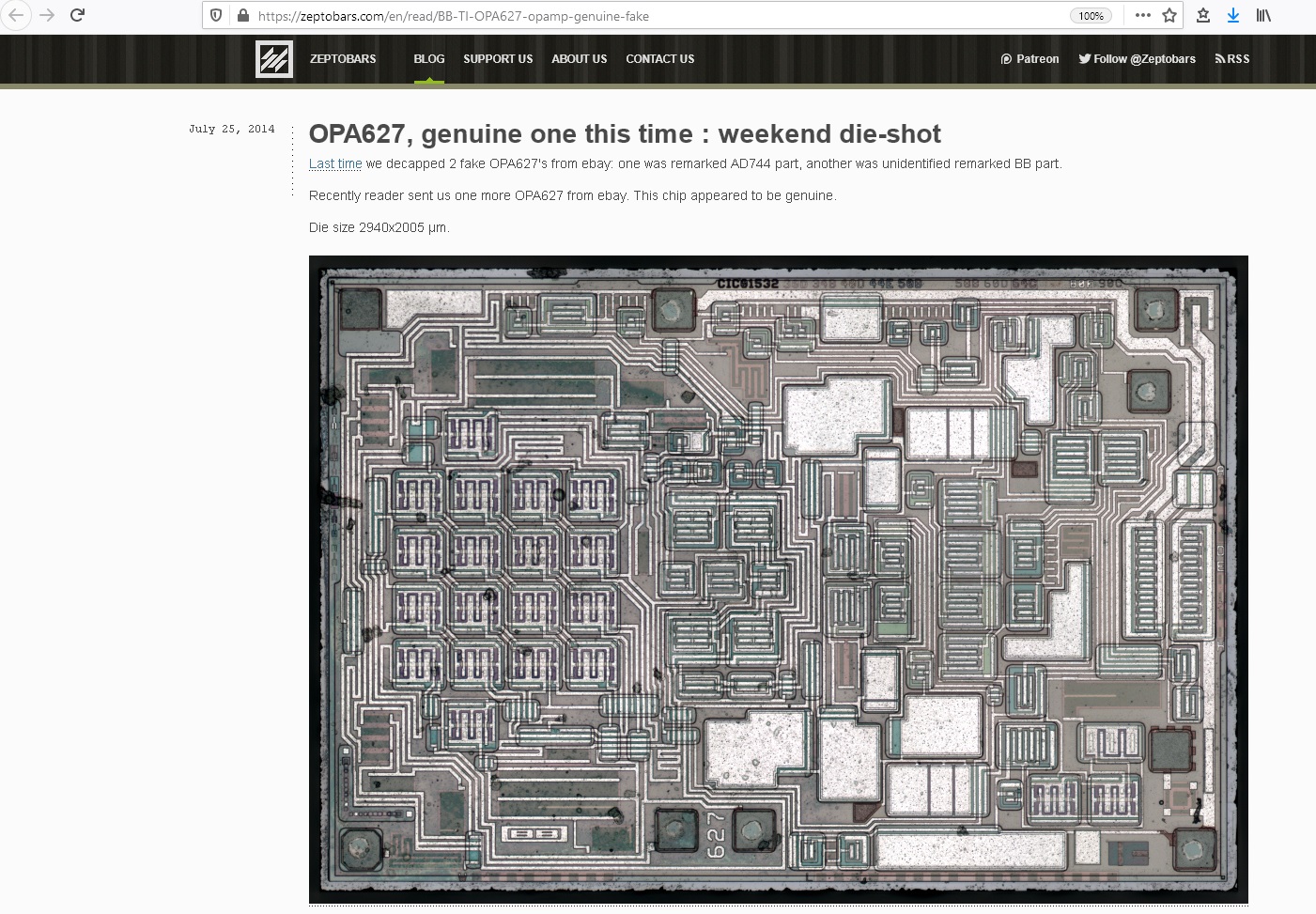

    В статье - оригинал.
    Статей - две.

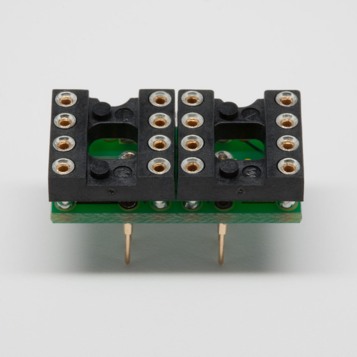

    А что нибудь сопостовимое с AD845 по качеству есть? Только сдвоенный.
    Интересует как DIP так и SOIC. Может для одного типа корпуса какой то свой вариант будет?
    AD845 x 2 ))
