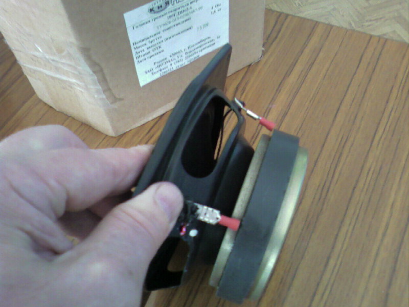

    А вот и сам динамик .Нажмите на изображение для увеличения.

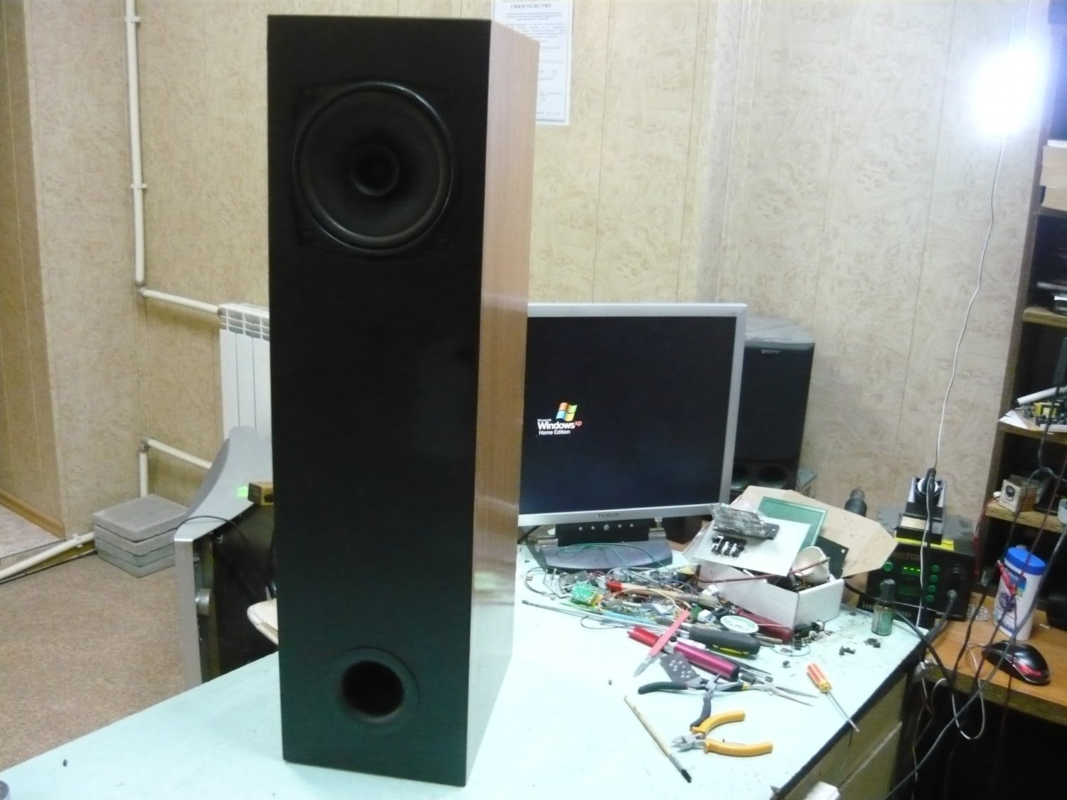

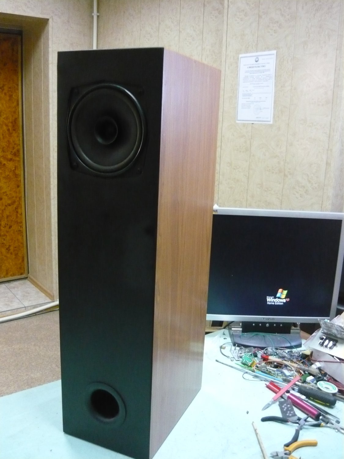

    По умолчанию Re: Динамик 100ГДШ65-4 подскажите тип корпуса .
    Уже полгода как пользуюсь АС на 100ГДШ65-4. Внутренний объем 29,5 л. Материал корпуса фанера 20 мм. В середине перегородка -крест для жесткости . Изнутри обклеен антирезонансным материалом ВИЗОМАТ. Труба ФИ Intertechnik BR/TR60.Звукопоглощающий материал синтепон. Инструментальные измерения не производил. Частота ФИ настроена чуть ниже резонансной. На слух диапазон 40 Гц-15кГц. Звучание АС мне понравилось. Натуральные инструменты на мой взгляд воспроизводятся достоверно.

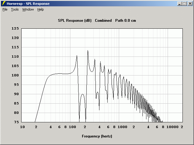

    Добрый Аватар для Gudronov
    12,312
    Бескомпромиссный вариант - корпуса "на вырост".
    Для такой же картины в ящиках меньшего размера нужен более высокий BL. При данном конструктиве головки это сделать как два пальца, no это привело бы к увеличению индуктивности и проблемам на ВЧ. За широкополосность приходится платить .
    Первые 2 картинки - лабиринт с постоянным сечением, вторые - стандартная сужающаяся TL. Третий вариат - 40-герцовый на 23 литра.
    Да, и не забудьте, что ТЛ это - не ФИ, на собственной резонансной частоте амплитуду дифа, (особенно в первых двух случаях), давить нечем.
    Можно еще трубовойт посчитать...
