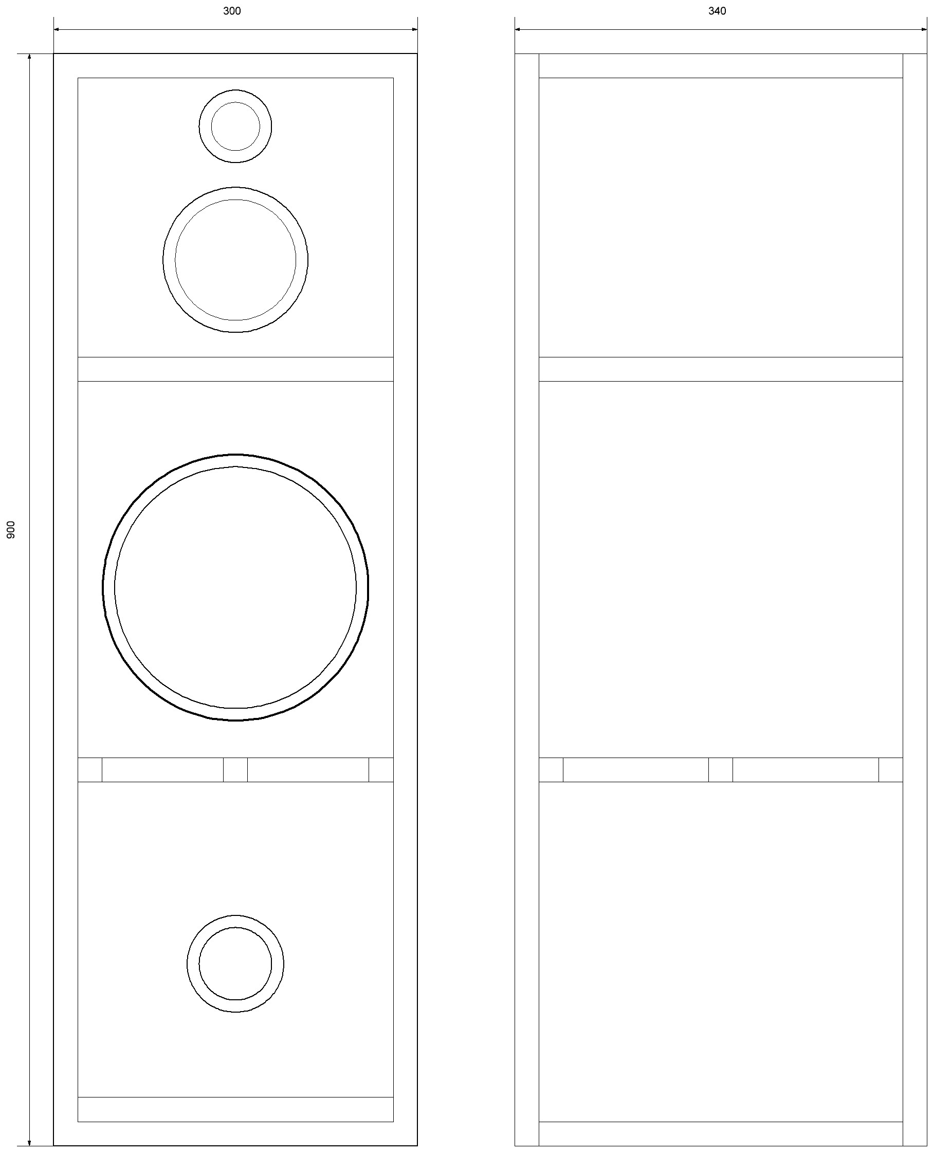

    Хочу переделать эти АС в напольники....Увеличить объём НЧ и СЧ секций!
    Андрей Константинович
  18. #597
    Завсегдатай Аватар для Gofrey

    правильное решееееение
    Вот как-то так...
    НЧ=50л. СЧ=20л.

  21. #600
    11,136
    По умолчанию Re: 3-way Classic Троэлза.
    Вот как-то так...
    НЧ=50л. СЧ=20л.
    А если воспользоваться "EDGE"
    То получится более правильно. Например вот так
