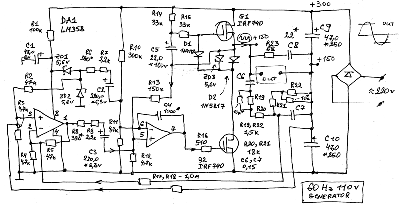

    Вот ещё одна схема , которую я хочу предоставить почтеннейшей публике Это аналоговый активный фильтр-регенератор сетевого напряжения . Идея этого регенератора возникла относительно недавно , года два назад , в разговоре с Ромой-котом . Он спросил , а можно ли сделать устройство , которое восстанавливает идеальную форму сетевой синусоиды чисто аналоговыми средствами , но при этом обладающее высоким КПД ? Ведь обычно эти устройства делаются методом полной регенерации - выпрямлением с последующим усилением заново сгенерированной синусоиды либо цифровым усилителем класса D , либо аналоговым усилителем класса АВ . Первый способ имеет высокий КПД , но при этом сам может вносить помехи в выходное напряжение , а второй всем хорош , но КПД усилителя не превышает 60% , а ещё ведь есть выпрямитель и трансформатор питания , так что общий КПД вряд ли будет выше 50% , что подходит только для маломощной аппаратуры . И вот у нас возникла мысль - а что если выделить сигнал искажений и помех из сети , усилить его , и в противофазе из сети вычесть ? Ведь тогда усилитель не будет усиливать всю мощность , потребляемую из сети , а только лишь искажения .... и тогда КПД всего устройства будет высоким даже при чисто аналоговой реализации . Тогда я и вспомнил про свою давнюю мысль , описанную тут - https://forum.vegalab.ru/showthread....3%D0%9D/page14 . Смысл её был в том , что для коррекции искажений УНЧ можно подсоединить к его выходу ещё один каскад со своим "плавающим" питанием , через который протекал бы ток нагрузки с выхода УНЧ , но который мог бы вносить в сигнал дополнительное напряжение . Это напряжение должно поступать туда из каскада селекции искажений , который вычитает входное напряжение из выходного ( это ещё давно предложил Акулиничев в известной схеме из "Радио" ) , и если мы этот сигнал подадим на наш корректирующий каскад в нужной полярности и с нужной амплитудой , то все искажения на нагрузке будут полностью подавлены .
    Но в данном случае , понятное дело , в качестве основного "усилителя" выступает сама питающая сеть , в которой кроме синуса 50 или 60 герц есть ещё и куча всякой дряни - гармоники , шумы , искровые помехи , итд . Поэтому возникла такая идея - нужно подать сигнал сети на узкополосный фильтр , выделить из неё сигнал синуса 50 герц , затем этот сигнал вычесть из сигнала сети , получив одни только искажения , и эти искажения усилить с помощью мощного УНЧ с достаточно широкой полосой частот , причём , что важно - земля этого УНЧ должна "висеть" на фазном проводе сети . Тогда , при соблюдении правильной полярности и усиления , на выходе УНЧ искажения вычтутся из сети , и на выходе , относительно нулевого провода сети - останется один только синус . Идея нам обоим так понравилась , что я тут же стал разрабатывать схему устройства . И вот что получилось в результате . Весь этот проект мы назвали Avicenna , по имени известного средневекового врача - ведь это устройство типа "лечит" сеть от главной её "болезни" Схема точно повторяет рабочий прототип , и показала очень высокое качество работы и надёжность . Устройство совершенно не боится перегрузок и коротких замыканий , обеспечивая при рабочем токе 20 ампер искажения на выходе не более 0,1% . В принципе , этого на практике достаточно , хотя ток можно было бы повысить ещё , при использовании более мощного радиатора . Здесь показан вариант , рассчитанный на сеть 110 вольт 60 герц , но при замене всего нескольких резисторов и конденсаторов ( показанных на схеме ) , и трансформаторов питания , схему можно легко применить и на нашей сети 220 вольт 50 герц .
    Кроме того , схема УНЧ , применённая тут , получилась довольно интересной в смысле схемотехники , и показала свою перспективность и для усиления музыкального сигнала ( я слушал её звук ) , так что на её основе имеет смысл сделать обычный УНЧ . Про это я напишу потом в отдельной теме , в разделе "усилители" . А схема корреляционного фильтра , выделяющего сигнал 60 герц из сети , использует один очень любопытный фокус , который можно применить потом и в других устройствах , например , в стабилизированном приводе диска проигрывателя для винила . Но про это чуть позже ..... вообще , если всё подробно описывать , то получится довольно длинно Так что если возникнут вопросы - буду отвечать постепенно .

    Еще раз - синус, в напряжении! А в токе что будет ? Сколько гармоник?
    Ну а в токе - что будет , то и будет Тут уж никуда не деться ..... кроме того , что я писал выше - выпрямитель с дросселем на входе . Это единственный "аудиофильски правильный" способ коррекции PF .

    Для мощников, например, данное устройство будет пытаться выправить просад сети на токовых нагрузках, причем крайне нелинейно, потому что оно это будет делать только на 50 Гц-ах и с задержкой.
    Не , тут как раз наоборот - выравнивает оно линейно , в полосе до 100 кгц , и без задержки . То есть система как бы "рихтует" синус в реальном времени - что должно быть сейчас , по идеальному синусу - то оно на выход и даёт , несмотря на ток нагрузки . Как бы "продавливает" , пока есть запас питания . И главное - всё так и работает реально .
    В принципе , я хоть и не уверен в "аудиофильских" качествах подобных устройств ( как по мне - всё это "эзотерика" ) , но конкретно это устройство мне нравится потому , что послужило как бы "испытательным стендом" для отработки некоторых схемотехнических решений . Ведь , как я писал ещё раньше в той теме про усилители - сам метод коррекции искажений с помощью "подвесного каскада" , он очень интересен в принципе , так как позволяет "додавить" те искажения , которые остались после основной ООС . А работа над этой схемой показала , что принцип этот вполне жизнеспособен , и может быть реализован . А коли так - кто мешает его и для УНЧ применить ? Об этом я и говорю ....
    Далее , сам УНЧ этого регенератора - это вполне самостоятельное устройство , пригодное для музыки , притом сделанное по концепции "УНЧ без УН" . Мало того , что схема сильно упрощается , так ещё и появляются , как бы "бесплатно" , некоторые полезные возможности , такие как введение ОС по искажениям . И это тоже прекрасно работает , как показали испытания . Сейчас я собираю УНЧ по такой же схеме - скоро буду его испытывать ....

    Вообще-то , я сначала тоже думал про трансформатор , но потом от этой идеи отказался . Преимущество там только одно - развязка , зато недостатков больше Дело в том , что регенератор будет подавать через этот транс противофазный корректирующий сигнал , а значит - подавляться будут только те помехи , которые пройдут через этот транс , притом не просто пройдут , а ещё и с малым фазовым сдвигом . Таким образом , устройство не сможет хорошо давить помехи ниже 50 герц , а постоянную составляющую и тем более , да и сверху там полоса будет ограничена несколькими килогерцами , всего лишь . А вот при прямом подключении корректирующего УНЧ - мы давим всё , от нуля и до 100 кгц .... ну а дальше уже всё прекрасно давит и простой конденсатор , включённый в сеть до регенератора .
    Кстати , стабилизацию выхода может обеспечивать и эта схема ( я выше про это писал ) ..... в общем , преимущество класса D только в большем КПД , а недостатки - более узкая полоса подавления сетевых помех ( из-за дискретизации в петле ОС ) , вносимые собственные помехи ( идеальных фильтров не бывает ) , и кроме того - более низкая надёжность . Так что если нужна компактность и малый вес - то надо применять класс D , а если важно качество и надёжность схемы - то эта схема будет вне конкуренции .

    Кстати , для вертушки есть прикольное решение - я про него писал тут :
    http://www.audioportal.su/showthread.php?t=28432
    Что хорошо - нет никаких намоточных изделий Ну и стабильность частоты нормальная . Кроме того , можно эту же схему использовать и как просто "понижающий транс" на 110 вольт , если нельзя ставить транс , например из-за опасности наводок .

    А мне это , кстати , обычно не свойственно ни разу У меня все схемы простые , насколько это возможно .... но иногда просто бывает такое желание - послать нафиг все компромиссы и сделать по максимуму . Вот это как раз тот самый случай Тем более , что фильтр этот ещё не раз пригодится - его можно использовать , например , в прецизионном измерителе нелинейных искажений - он же фактически то же самое делает . Или можно из него взять , скажем , генератор синуса с малыми искажениями , точной стабилизацией амплитуды и точной подстройкой частоты . Только ОУ придётся поставить более крутые . Или использовать эту идейку для низкооборотного сервопривода , как я писал выше ..... я , кстати , даже не знаю , делал ли кто-нибудь так систему ФАПЧ , или нет ? Я такого фокуса нигде не встречал .... хотя видел много всякого Придумал чисто по случаю ... хорошее решение подвернулось - вот и применил . Может быть , кто-то встречал подобное ?
    Получается, что устройство даже усугубляет проблемы, связанные с импульсами тока при зарядке кондёров БП... И применение каких-нибудь решений типа индуктивности между мостом и кондёрами может стать уже необходимым...
    Ну положим , "усугубить" оно ничего не может , так как любой правильно сделанный БП должен быть рассчитан на работу со стандартной сетью переменного тока , а по стандарту там должна быть синусоида А если какое-то устройство лучше работает на "кривой" сети , чем на нормальной - то это уже проблемы данного устройства , я бы так сказал .....

    Без регенератора импульсы зарядки кондёров БП ограничивалсь бы хотя бы падением напряжения на проводах сети, а с регенератором зарядка будет жёстче - падение исказит форму синуса (уплощение верхушек), регенератор это не потерпит и поддаст напруги в момент зарядки.
    Можно сказать и чуть иначе: если устройству пофиг "кривости" сети, то основная его проблема в том, что ему не нужны всякие регенераторы...
    Можно сказать и так Как говорят в медицине - правильно зафиксированный больной в анестезии не нуждается

    А не быстрей ли для экспериментов по чистоте питания собрать LC-фильтр на паре каких-нибудь ТС-180 + ВЧ фильтр?
    Можно получить 30..40дБ подавления на удвоенной частоте среза при 4..5 реактивных элементах.
