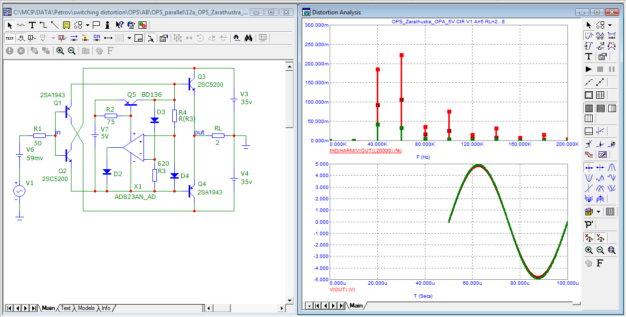

    Подскажите чем в 1й версии батарейки заменить сс8550,по Гуглу рекомендуют кт815 так ли это?
    Что это за схема?
  5. #7204
    Частый гость Аватар для tensat
    27.12.2009
    Украина Геническ
    112
    Первый пост,шапка
  6. #7205
    Завсегдатай Аватар для Зёбра_
    24.07.2011
    УКРАИНА, Харьков
    2,367
    Первый пост,шапка
    -там ss а не сс.
    -зачем делать то, что хуже и это уже подтверждено многими?
    - в том месте можно применить практически любой маломощный транзистор необходимой структуры. Главное обеспечить тепловой контакт с транзистором на выходе батарейки.
    - в схеме указан транзистор р-п-р структуры а КТ815 обратной проводимости!!!
    Последний раз редактировалось Зёбра_; 31.03.2020 в 13:07.

    Для тэста хочу проверить по первой схеме, все детали тем более есть.815 опечатка,но сути не меняет 814_17одного поля ягодки.Спасибо буду пробовать

    эту?Нажмите на изображение для увеличения.

    Батарейка-это самое простое в этом унч.
    Поменять тип батарейки несложно так как в основном плата отдельная от унч.

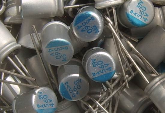

    Вопрос по конденсаторам в катоде.
    Вот такого плана, полимерные с материнских плат никто не отслушивал, как они?
    Здравствуйте!
    По информации от автора Заратустры (deemon), указанные Вами кондеры очень даже неплохие, можно применять и в катоде нижней лампы ПУ, и в батарейке на ее выходе, подключаемом к точкам А и В в соответствующей полярности.
  14. #7213
    Частый гость Аватар для 3gs505
    22.03.2015
    218
    параметры у них хорошие, но по звуку проигрывают elna silmic II. За безрыбьем поставить можно. Пробовал их на выходе батарейки на ОУ.

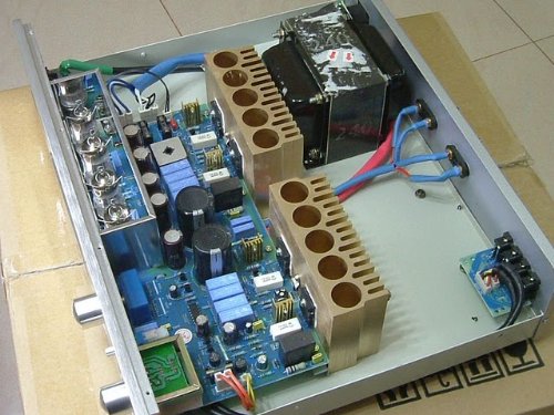

    Подскажите пожалуйста, есть ли смысл раздербанить YAQIN VK-2100 и переделать его в Заратустру?
Название:	YAQIN VK2100-51McJ0xdmSL.jpg
    Смысл есть, особенно по новой схемотехнике без верхней лампы, вместо которой два транзистора - BSP129 и MPSA42 и два резистора по 20кОм в базу MPSA42 (точкой их соединения), по сути как делитель напряжения.

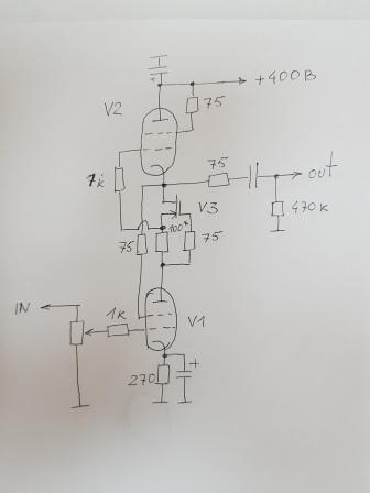

    Цитата Сообщение от KSM74 Посмотреть сообщение
    Чем эта секретная схема лучше чем СРПП 6э6п + BSP129 - https://forum.vegalab.ru/attachment....9&d=1446063985
    Секретная схема, это :Нажмите на изображение для увеличения.
    только вместо верхней лампы транзистор MPSA42, с резисторами делителя в базе по 20 кОм и
    питанием 300 В.
    питанием 300 В.
    Здравствуйте, украинский Брат!
    Схема выглядит не в таком виде - верхней лампы нет вообще и вся надстройка из транзисторов привязана к аноду нижней лампы, при этом, транзистор MPSA42 коллектором подключается к анодному напряжению в 300v, если УМ Заратустра уже был построен по первоначальной схеме (под 400v анодного), то нужно будет погасить 100v т.е. довести надо анодное U до 300v.
    Это первое, второе - на аноде оставшейся лампы нужно регулировкой выставить 187-188v,чтобы не перегружать лампу т.к. форс-режим совсем не требуется - усиление лампы почти под 30 при этом напряжении, колебания Ку зависят от экземпляра лампы, но эти колебания незначительны.
    Регулировка осуществляется резистором, (который в первоначальной схеме номиналом 270 Ом), у меня получилось сопротивление в размере 88,4 Ома, чтобы на аноде выставилось 187v.
    По новой схемотехнике снижается выходное сопротивление ПУ примерно в два раза,
    третье - необходимо обеспечить режим плавного нарастания анодного U либо применением электронного дросселя на полевике типа IRF (из серии высоковольтных), либо обеспечить таймерами сначала накал и примерно через 40-50 секунд подключать Uа(у меня сделано именно так).
    Подключение Uа у меня организовано через подключение первичной обмотки анодного транса к сети (силовой транс и анодные у меня организованы раздельными), при такой организации происходит и плавное нарастание анодного U.
    Получается такими решениями убивается два "зайца" - обеспечение опережающего включение накала для прогрева лампы и плавное нарастание Uа.
    Автор работает над внедрением в новую схему электронного дросселя с понижением Uа в 400v до 300v и обеспечением плавного нарастания анодного напряжения.
