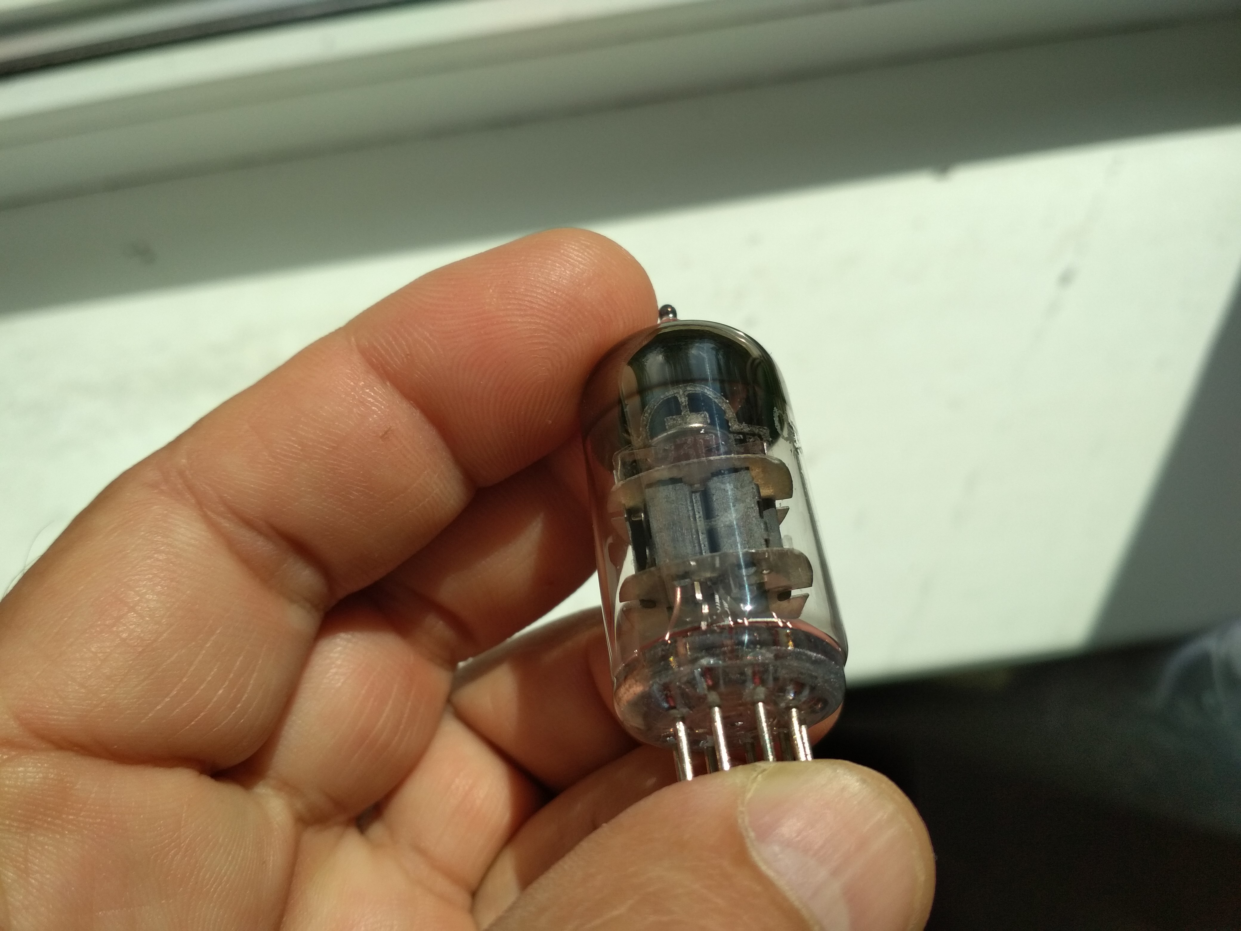

    ЕВ ( мне кстати не попадались )

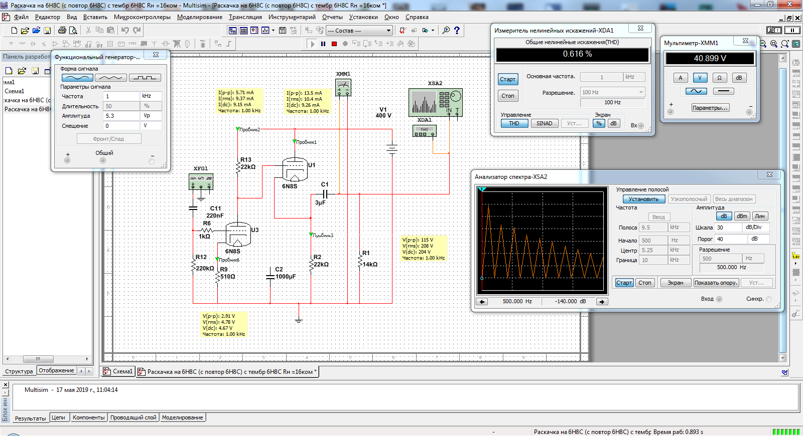

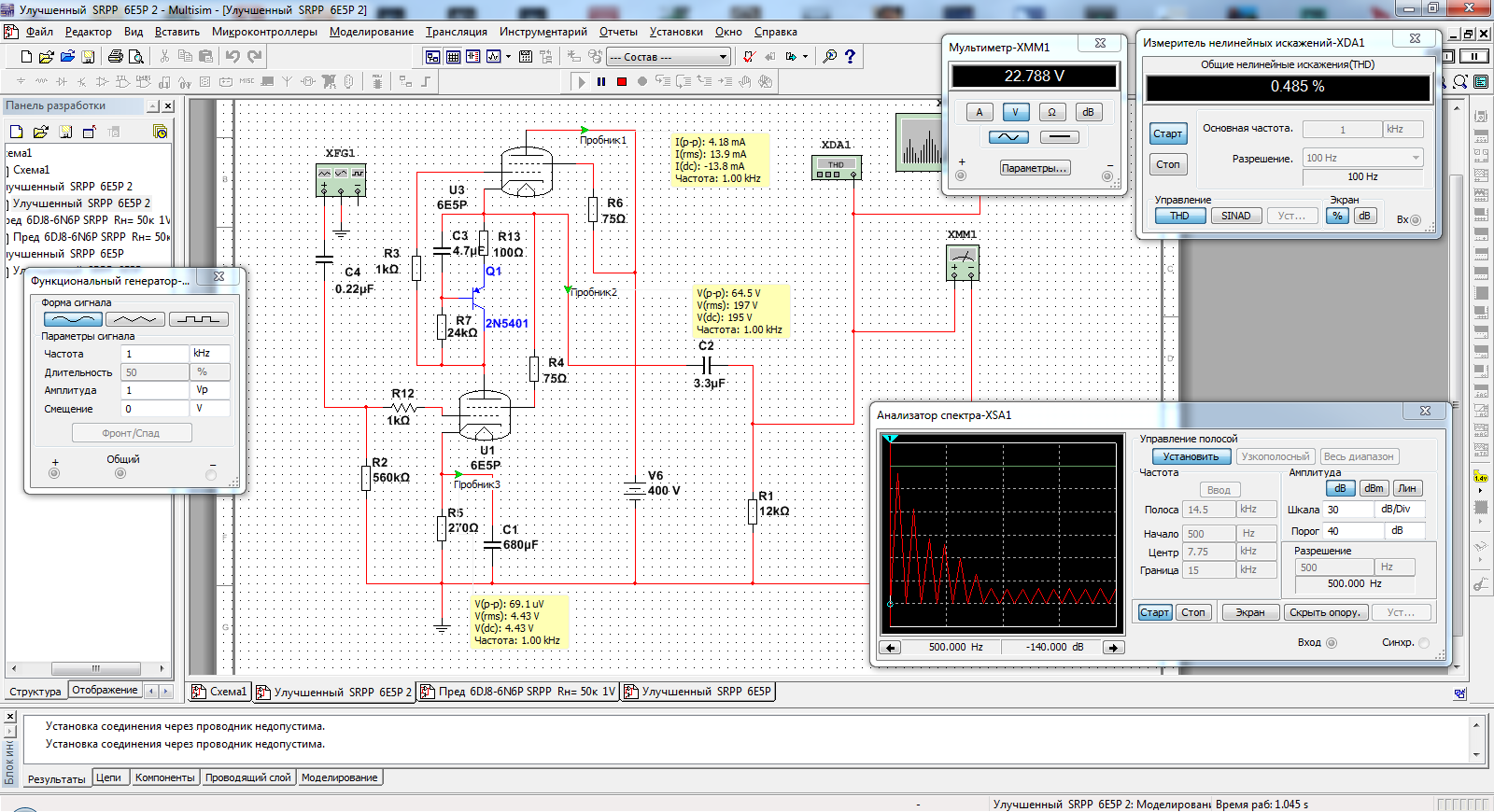

    Что интересно. Как только я не старался в симуляторе с лампами 6Э5П, а Кни получается больше 2%. И это при выходном напряжении 20 вольт(на 4 ом нагрузки - 100ватт)Нажмите на изображение для увеличения.
ID:	346784 При добавлении каскада на транзисторе уменьшает этот показатель почти в 4 раза. Конденсатор WIMA 4.7мкфх50V. Судить Вам! Я не могу этот вариант проверить - нет ламп 6Э5П. У кого уже собран этот усилитель - проверьте, пожалуйста! Всего то выпаять один резистор и заменить на 4 деталюшки. Пока вместо С3, для пробы можно поставить и электролит . Замерьте Кни и отпишитесь, пожалуйста!Нажмите на изображение для увеличения.

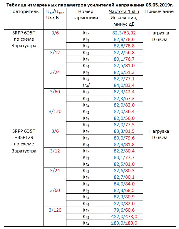

    Sacha, Александр добрый вечер. В майские каникулы я проводил измерения гармоник на реальном усилителе SRPP по схеме Заратустра. Во второй канал я впаял не биполярный транзистор, а полевой BSP-129, который и был источником тока. Я проверял только на частоте 1 кГц. Синий цвет-входной сигнал, красный-выходной. Нажмите на изображение для увеличения.
Название:	Таблица измере&#10.jpg
    Прошу меня извинить, обнаружил только сегодня, что амплитуды входных и выходных сигналов указаны не правильно. Т.е. не 3 В был входной сигнал от пика до пика, а все 6 В. И на выходе соответственно вдвое больше.
    Последний раз редактировалось киса; 19.05.2019 в 17:27.

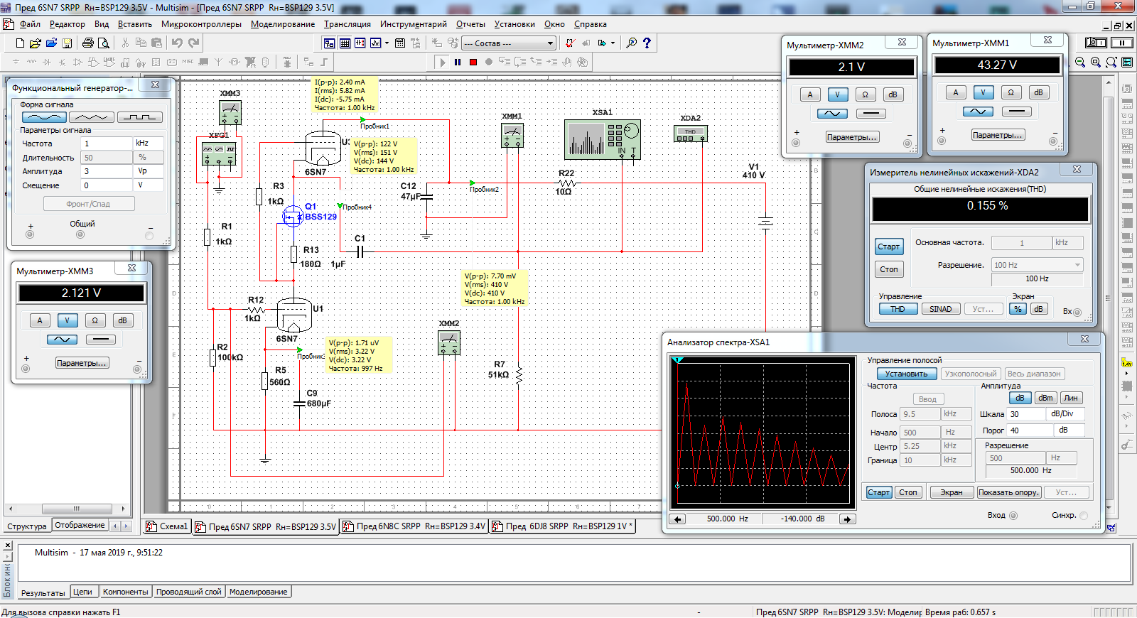

    Я тоже пробовал BSP-129, но это не чисто полевой, а относится к MOS DEPLETION транзисторам с нулевым смещением. Очень хорошие транзисторы. Так я и думал. Эта добавка заметно снижает Кни. А вот как с прослушиванием? Ваши впечатления? Правда не понял -откуда у Вас Uвых=120 вольт? А! понял- это напряжение питания повторителя. Тогда почему красным цветом? Ну ладно. Вообще то напряжение на выходе - искажения. Так будет понятней. Спасибо deemon за прекрасную задумку с регулируемой батарейкой! Повторитель классно работает! У меня вот что получилось.Нажмите на изображение для увеличения.
Название:	SRPP 6DJ8 +6N6P +BSP129.png
    Мне кажется были варианты с этим транзистором и без верхней лампы?

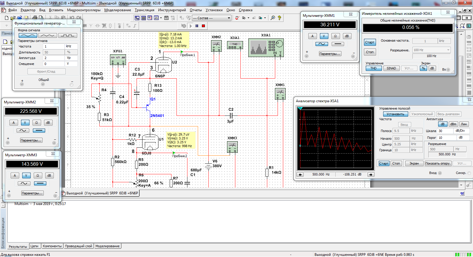

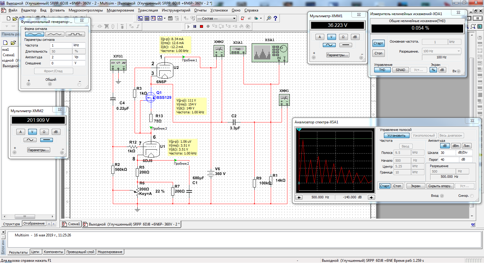

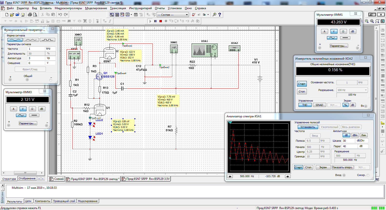

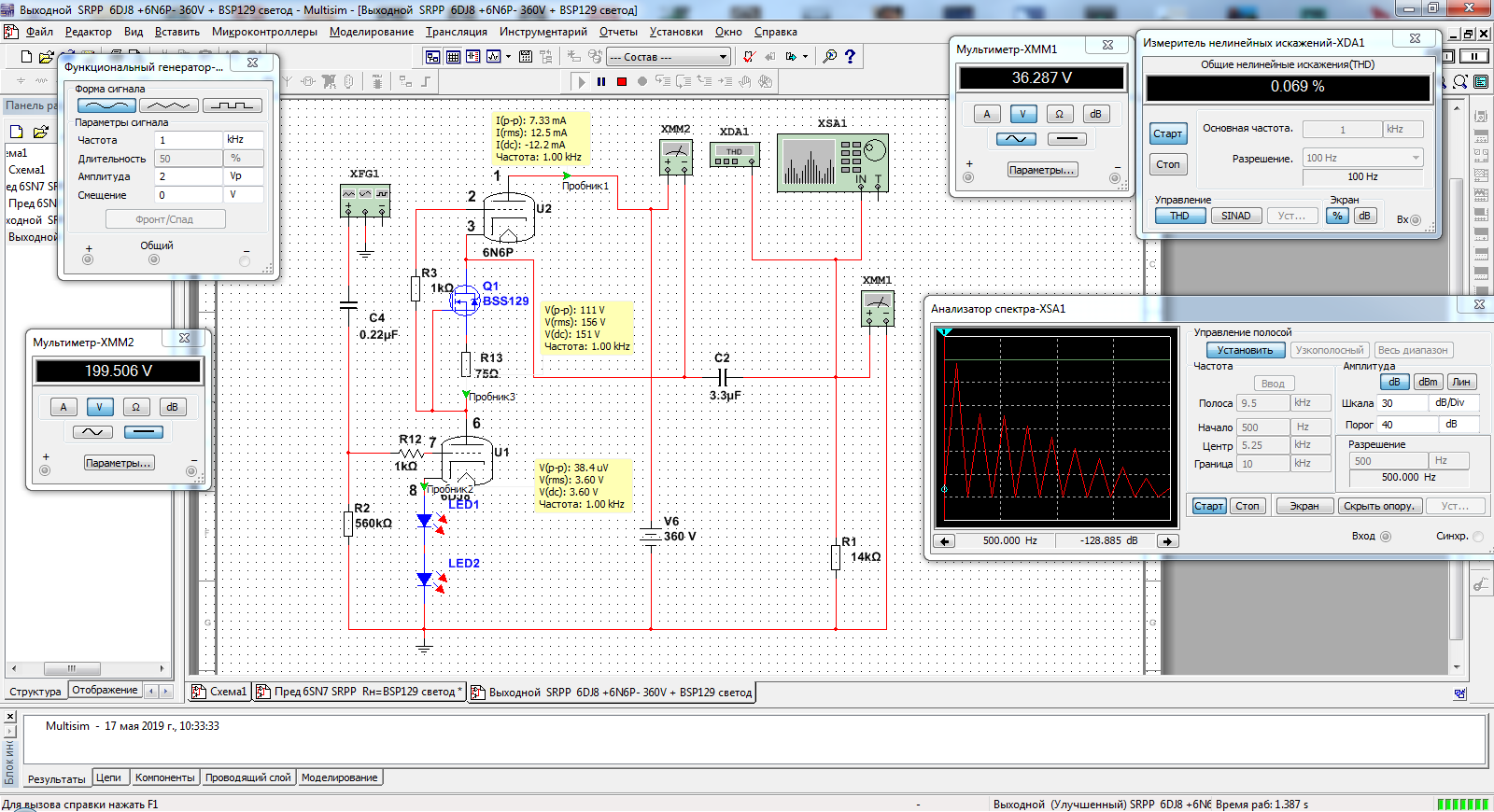

    Вот почему я и ставлю 6922 причем в Бета - повторитель. Основные искажения дает верхняя лампа, а при одинаковых лампах получается- или верх не в режиме, или низ. Да и не укладываются в паспортные данные по мощности рассеивания на аноде. Вот почему наверх я и ставлю 6Н6П, а внизу 6922.Нажмите на изображение для увеличения.
Название:	Пред 6SN7 +BSP129 43V out SRPP 410V.png
ID:	346962 А в резистивном каскаде да- неважно. А лучшая 6SN7. Но пара 6922 и 6Н6П судя по приборам дает лучшие результаты. По звуку мне нравится. Это диаграмма с 6SN7. Сравните с показанной мной ранее. А кому не нравится конденсатор в катоде- ставьте так. А вот уже на разных лампах.Нажмите на изображение для увеличения.
Название:	Пред 6922 +6Н6П +BSP129 36V out SRPP све&#.png
Название:	Пред 6SN7 +BSP129 43V out SRPP свето&#1076.png
ID:	346965 http://hificomponents.ru/magazin/pro...ectro-harmonix
