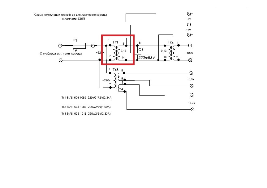

    Автор накальные обмотки "землит" через конденсаторы.
    Если делать по-человечески, то на нижнюю обмотку надо подать +20...+30В, а на верхнюю - столько, сколько обеспечит на подогревателе верхней лампы те же +20...+30В относительно её катода (в данном случае - вольт, этак, +230).
    Ну , если делать по-человечески , то можно сначала почитать тему - там как раз объясняется назначение этих конденсаторов , и как оно работает
    Такое решение даёт очень низкий уровень фона от цепей накала , что как раз подтверждается практикой ....
    И кстати , что касается предыдущего вопроса , в теме есть пояснения насчёт питания выходных каскадов - в смысле , что их нельзя питать от одной обмотки ( или нескольких , соединённых вместе ) . Но если есть 2 отдельные обмотки , например по 25 вольт - то можно питать каждый выходной каскад от своей обмотки через удвоитель напряжения . Работать будет так же , как и в изначальной схеме , только на каждый ВК понадобится по 4 одинаковых конденсатора в питании . В общем , товарищи и коллеги - читайте тему , в теме всё есть

    Между точками В был у меня впаян резистор на 1 Ом для контроля тока. Поменял его на 0,1 Ом, ток вырос с 120мА до 300 и появился фон 100Гц. Для возврата тока на место пришлось увеличить резистор 1к, стоящий последовательно с подстроечником 10к в схеме батарейки на Шиклаи, до 56к. Фон исчез. Это нормально? У кого какие сопротивления стоят? Какое напряжение выдает батарейка в точке А относительно земли ВК, а также относительно земли батарейки?
    Похоже что нет. Между какими именно точками В был резистор, можно схемку нарисовать?
    Если как в верхнем посте, то примерно +0.65, и 1.3 (замерено на глаз, но по-моему в жизни было что-то похожее когда мерял)
    там не Шиклаи - там ОК-ОК...
    Это нормально?
    нет - проверьте правильность батарейки
    Батарейка взвешена относительно земли - нужно смотреть напряжение на ее выходе, а не "относительно земли"...
    У меня +0,55 и 1,2В.
    лучше впаять по питанию и настроить ток - я именно так делал...
    Питаю через лабораторник - ток контролируется по питанию и текущий в базы через резистор 0,1 Ом
    Собрал второй канал - резистор как и первом канале - 56к (не 1к, как на схеме) и подстроечник 10к. Вместо диодов - BD139. При недолгом нагреве их феном 100С, ток уменьшается со 100мА до 50мА, значит, батарейка отрабатывает?
    А выходники — 1943/5200? Я по-моему для диодов bd139 крутил подстроечник на уменьшение, а не 56к довешивал последовательно На этом 56к сколько вольт показывает?
  15. #5134
    Выходники 1943/5200, покупал в Тайде.
    напряжение на базе Q3 (между диодами и подстроечником) 1,2В.
    Собрал второй канал - все то же самое, как и в первом. Последовательное сопротивление с подстроечником 56к. Возможно, потому, что BD139 - китайская залепуха, купленная то ли на али, то ли на ебей, не помню уже. При нагреве датчиков BD139, ток покоя падает. При отключении батарейки, ток покоя становится = 0 (или близко к нему, смотрю по лаб. БП, а не по тестеру). Буду считать, что батарейка работает норм.
    Кто-то смотрел ток потребления ВК при коротком со звучащей музыкой? У меня без музыки ток не растет, а с музыкой на макс громкости ток короткого больше 6А. Ничего не выгорает. Интересно поведение ВК на коротком у остальных участников.
    Еще вопрос: Есть ли смысл шунтировать Nichicon Muse FG (100% оригинал, покупались на partsconnexion) какой-то пленкой?
    upd:
    Собрал второй канал, запитал от одного транса с раздельными обмотками всего. Звук сочный, прозрачный, на большой громкости даже звонкий. Очень чистый, кристальный. Межкаскадники - баян из 20шт К40-У9+параллельно КСО 4х6800пФ, общая емкость 1,5мкФ. В катодах Nichicon Muse не шунтированные (похоже, что и не надо - высоких более чем). Бас контролируется очень и очень - ненавистные Alex*ом Ы90 ) играют с намного меньшем гудежом, как будто сильно их задемпфировали. Vandersteen 2Ce - красавцы, звук цельнолитой, без выпячиваний. С ними эквалайзер просто не нужен.
    По сравнению с Фолловером Чиф(у)олли с током покоя 2А и раскачкой SRPP 6Н6П, Заратустра играет чище, лучше слышны тихие звуки.
    Добавлю еще кондеров по питанию, посмотрю что получится.
