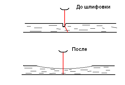

    Если диск настолько поцарапан, что не читается, то можно попробовать его отполировать.
    Сразу предупреждаю, описанный способ позволит прочитать диск но испортит внешний вид, то есть будет видно, что диск полировался.
    Почему поцарапанный диск не читается? Потому что грань царапины, словно призма, отклоняет лазерный луч в сторону от дорожки. А посколько происходит это внезапно и быстро, сервосистема не успевает отреагировать и вернуть луч на место.
    Чтобы выровнять это место, мы можем либо заполнить царапину, либо на месте узкой царапины сделать широкую впадину. Говорят, что заполняющие вещества существуют и даже продаются. Ни разу не встречал. Поэтому поговорим о другом способе. Сделаем на месте царапины широкую впадину без острых граней (см. вложенный рисунок).
    Сначала убедитесь, что дело не в царапине на обратной стороне (сквозь краску). На CD информационный слой находится именно на поверхности обратной стороны. Если царапина на иформационном слое, то это окончательный диагноз, фарш невозможно прокрутить назад.
    С ДВД дело обстоит лучше, там информационный слой запечатан посередине между двумя блинами.
    Потребуется:
    - мягкая ткань, например фланель
    - паста ГОИ зелёного цвета
    - уайт-спирит, продаётся в хозмагазине, в два раза дешевле ацетона.
    Определяем место, которое будет полировать.
    Кладём на стол (ровную поверхность) лист бумаги.
    Кладём на лист бумаги диск картинкой вниз, царапиной вверх.
    Смачиваем фланель уайт-спиритом.
    Натираем фланель пастой ГОИ. Уайт-спирит растворяет пасту ГОИ, то есть на фланели должна получиться кашеобразная паста.
    Лёгкими движениями полируем диск в районе поцарапанного места. При этом царапина станет не видна, поэтому лучше заранее найти дополнительный ориентир на центральном кольце или на другой стороне и запоминить его.
    Желательно совершать движения вдоль радиуса диска, категорически нельзя по окружности. Дело это нудное и долгое, наберитесь терпения.
    Важно понять, что полировка - это неправильное слово. Происходит шлифовка, снятие материала диска на некоторую глубину. То есть в районе бывшей царапины образуется углубление. Поэтому лучше сошлифовать и рядом лежащие области, чтобы это углубление было плавным.
    Уайт-спирит не растворяет материал диска. И мне пока не попадалось дисков, на которых уайт-спирит нанёс бы какой-нибудь ущёрб картинке на обратной стороне. Но это не значит, что таких картинок не может быть. Поэтому орудуйте осторожнее. Пока диск лежит картинкой вниз, уайт-спирит попасть на неё не может. Тем более, что вы не льёте его рекой, а мажете смесью сверху.
    После окончания работы смойте всю гадость с диска под струёй тёплой воды с мылом. Оно смывается с трудом, но смывается и не оставляет следов. Раковину тоже придётся отмыть той же водой с мылом, будьте готовы к этому.
    После полировки пастой ГОИ обработанная поверхность имеет мутный вид. Лазеру это не мешает, так было восстановлено больше десяти насмерть зацарапанных дисков.
    Если хотите восстановить товарный вид поверхности, то вам придётся найти пасту ГОИ с меньшим размером абразивного зерна. Она должна быть другого цвета (не зелёная). Точнее вам подскажет поиск по интернету. Также существуют полировальные пасты для ювелиров с самым разным размером абразивного зерна. Где брать всё это богатство, я не знаю, ни разу не интересовался.
    На производстве пасту ГОИ растворяют в машинном масле. Мне это не понравилось, растворяется намного дольше, и просто мылом не отмыть. А применять жидкости для снятия масла - значит рисковать растворить сам диск.
    Механические полировалки типа круга, зажатого в электродрель, применять не рекомендуется. С ними есть риск перегреть диск, и тогда он помутнеет по всей толщине.

    Про полировку уже спрашивали и я описывал как я это делал.
    Но раз потерялось, добавлю здесь.
    1. Полировать надо не какой-нибудь "тряпкой", а мягкой фланелью - она не царапает.
    1.а. Саму вланель надо держать не рукой, а приклеить ее на плоскую основу с ручкой - лучше всего подходит старая круглая печать с отодранным слоем резины (сам штамп).
    1.б. Полировать не в ведре с водой, а намочить полировальник с нанесенной пастой уайт-спиритом (но не ацетоном, тогда вашему диску уже никто не поможет) - паста им растворяется и становится жидкой, что дает равномерное ее распределение по поверхности и хорошее качество обработки.
    2. При любом калибре царапин сначала надо начинать с довольно ощутимого прижима, постепенно, по мере устранения самых глубоких царапин, уменьшая прижим.
    3. Полиролем не пользовался, хотя такая идея была. Просто специально покупать банку за немаленькие деньги (говно-то брать не стоит - оптика ведь, а не сарай!) из-за одного диска.... нерентабельно.
    Завсегдатай Аватар для Fenyx
    21.12.2004
    г.Саратов
    1,977
    По умолчанию Re: Чем и как отполировать поцарапанный компакт-диск (CD, DVD, СД, ДВД)
    Ослик Иа, Большое пожалуйста - всегда рад помочь.
    Еще совет. Оптику нельзя полировать дрелью или чем-то похожим, только руками. Самая оптимальная последовательность действий такая (читал я одну книжку - там описывается как самому телескоп сделать, так вот зеркало там тоже учат шлифовати и полировать, причем очень подробно - шаг за шагом, там это и описано). В адаптации к сабжу будет выглядеть так:
    - После укладки диска на ровную жесткую поверхность (через прогладку из ткани или бумаги, естественно), в правую руку берется полировальник (натертый пастой, которую загодя можно тоже слегка растворить, чтобы намазывалось легче), смачивается уайт-спиритом, он же капается на диск.
    - Полировальник прижимается к диску и производится 3-4 движения по прямой от внутреннего края отражающей зоны к ее наружному.
    - Самое важное - после этого диск поворачивается, допустим, по часовой стрелке, на небольшой угол (чтобы полировать следующий участок, можно с захватом предыдущего), а полировальник поворачивается в противоположном направлении (против часовой стрелки), далее все повторяется.
    Такой тип движений гарантирует равномерность снимаемого слоя, позволяет избижать царапин и надиров и еще у него есть достоинства, которые в данном применении особо и не важны.
