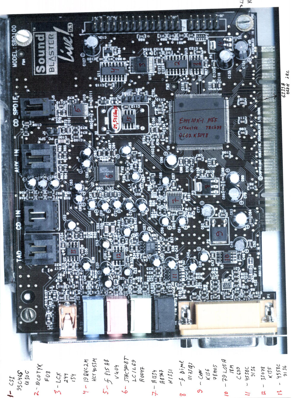

    Большое спасибо за советы. Рискну собрать. Послезавтра на рынок заказывать детальки. Кстати, какой из двух вариантов все же лучше делать?
    Да, вот отсканированная карточка (сделал, когда ОУ менял, чобы не снимать экран, если че посмотреть надо). Из за слабенького динамического диапазона сканера - надписи не видны - дописал рядом ручкой. Думаю, это не лучший вариант живчика .

  7. Клубок противоречий Аватар для vizzy
    18.06.2004
    Иваново
    32
    1.657
    По умолчанию Re: Целесообразность дешевого ЦАПа в данных условиях?
    Цитата Сообщение от Немного звукотехник
    живчики разные бывают. На последних live24 и 7.1 ставят CS4382. Ну и на первых (4.0) иногда был AC97 кодек CS4297.
    Самый распространенный 5.1 На нем Сигмател.
    The time is gone, The song is over, Thought I*d something more to say...(Pink Floyd - Dark Side Of The Moon - Time - 1973)
  8. Гость
    да, лейбу сигматела там видно очень отчетливо.
