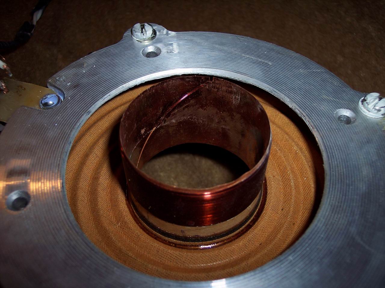

    Разобрал... я в замешательстве... все целое! Только какая-то белая хрень на керне (видимо кто-то эту башку уже юзал и разбирал), не понятно на что похожая... Ну и х** с ней! Остальное все в норме... осталось только отцентровать и приклеить шайбу с колпаком... хз что с ним... Может что подскажете?

    Шъёрт в сапогах Аватар для The Lamer
    16.03.2005
    г. Вилейка, Беларусь
    1,746
    По умолчанию Re: 75ке нехорошо
    Рекомендую проверить катушку на правильность формы. На последней картинке по центру изнутри катушки полоса. Сдается мне, что это надлом.
    Динамик, похоже, был ранее хорошенько спален и перемотан. В связи с этим рекомендации:
    -Вычистить белую фигню с керна.
    -Проверить правильность установки и формы катушки.
    -Тщательно отцентровать катушку в зазоре.
