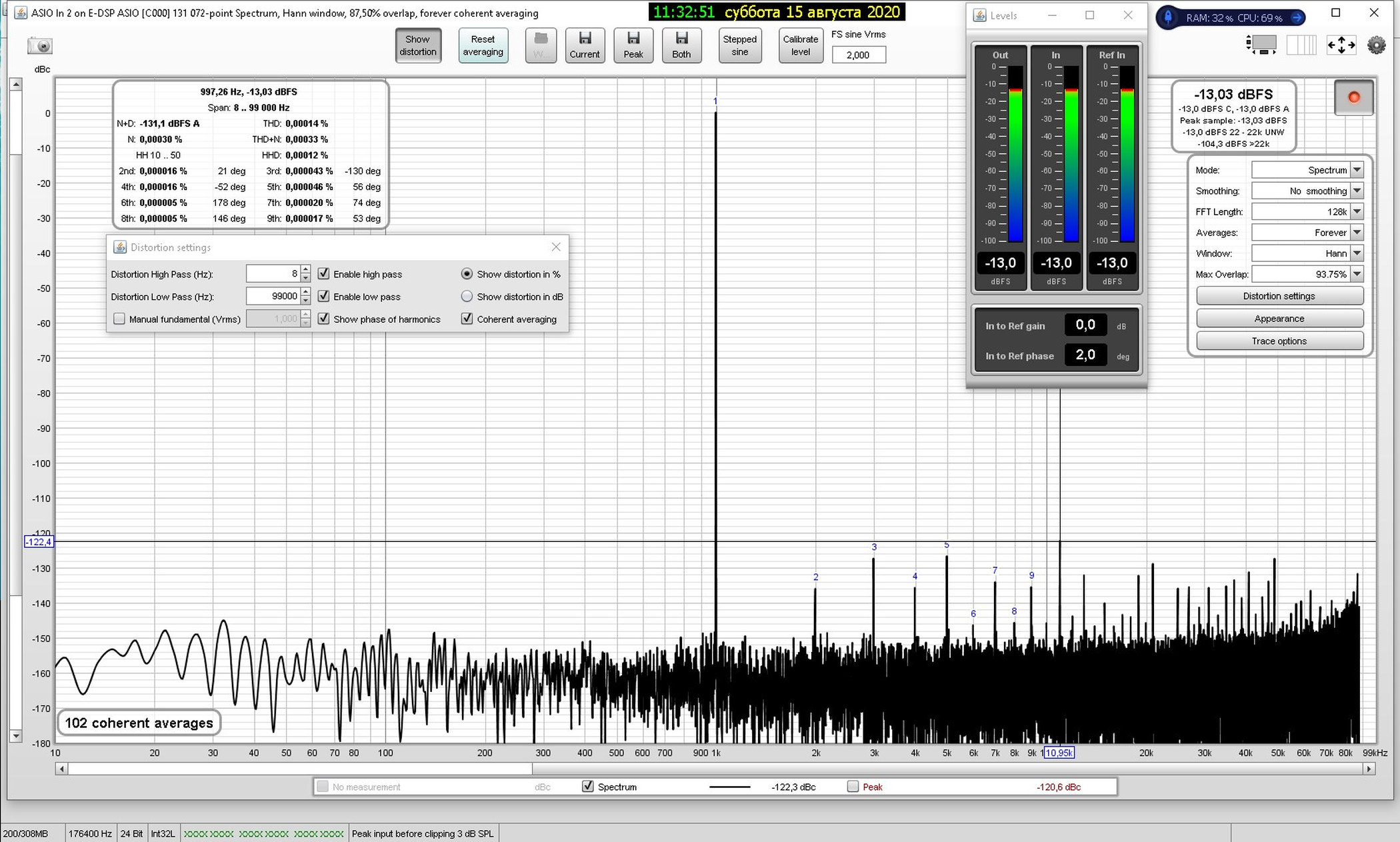

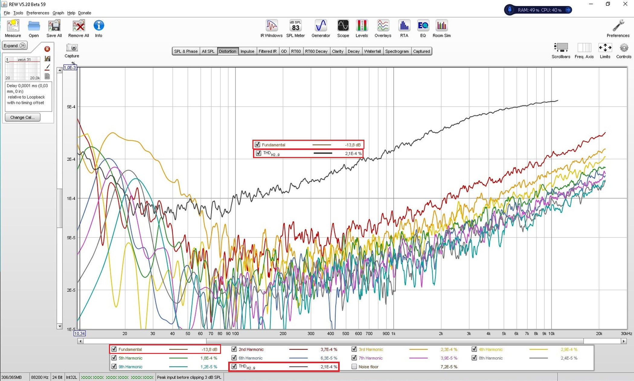

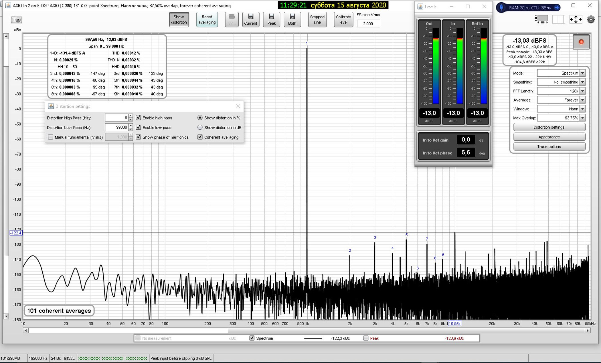

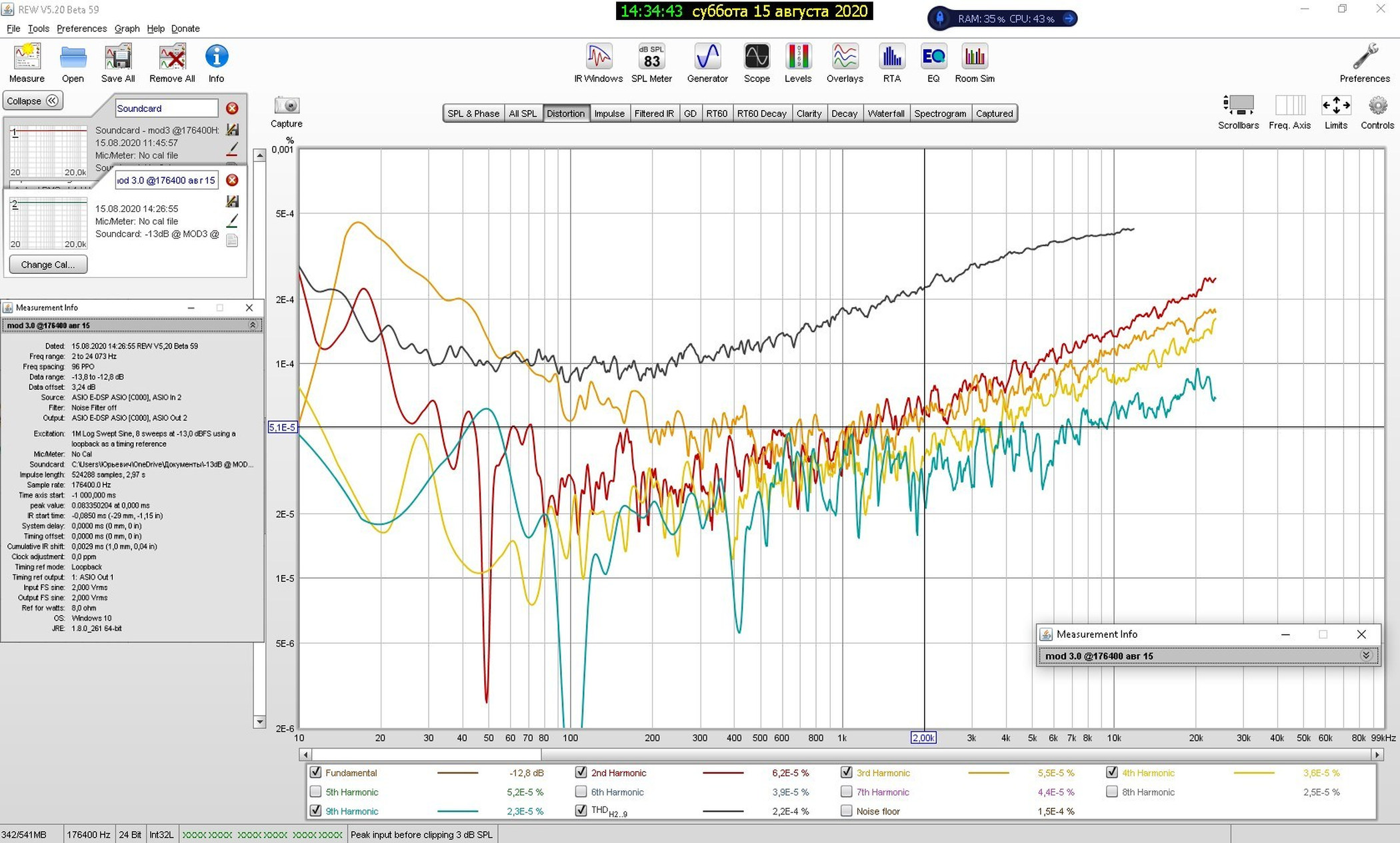

    Ну и?
    просто для информации
    Гармоники "без шума" и THD@H2-H9
Название:	-13dB @ 997Hz @ REW_Hann_Coherent@88200.jpg
ID:	378225 Нажмите на изображение для увеличения.
Название:	-13dB @ 997Hz @ REW_Hann_Coherent@176400.jpg
ID:	378226 Нажмите на изображение для увеличения.
Название:	-13dB @ 997Hz @ REW_Hann_Coherent@192000.jpg
Название:	THD @H2-H9.jpg
ID:	378232 THD@H2-H9 Fs=88200Hz
Название:	THD@ -13dB @dF@ REW_@ 176400.jpg
ID:	378235 THD@H2-H9 Fs=176400Hz

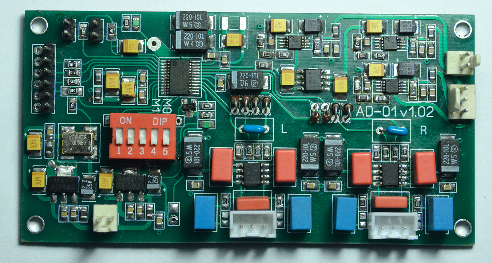

    В связи с периодическим спросом на простую версию АЦП на CS5381 с дифф входом на OPA1632, нужна ли кому то версия с SPDIF передатчиком на борту? Ответ желательно в ЛС. Если соберется 5-10 человек, к НГ в принципе можно успеть.
    Плата версии 1.02 была такой, ныне больше не будет.

    я почти разобрался с SDK X-CUBE Audio, поэтому могу запилить упрощенную плату АЦП на CS5361/5381 (выбор для тех кому по дороже и по дешевле, хотя по характеристикам они мало чем будут отличаться) и транспортом на STM32F446, но главный вопрос - кому это надо?
    Я сейчас больше склоняюсь уйти в измериловку (векторный анализ, анализаторы спектра и т.п.), поэтому если желающих не будет, вопрос полностью закроется. Качественный АЦП я для себя уже приготовил, да и с ЦАП вопрос почти закрыт, допилю прошивку ДСП и всё на этом.
