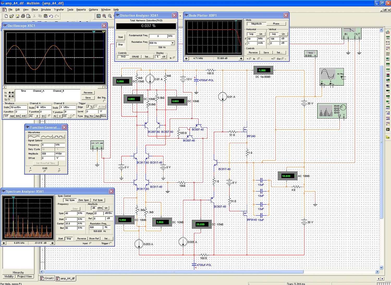

    По умолчанию Усилитель без ООС с быстро падающим спектром гармоник
    Вот, навеяло мне, сочинить усь генерирующий четные гармоники и одновременно с этим, чтоб спектр был в районе 2-3 гармоники, не дальше т.е. имитировать ламповый спектр.
    Усь можно разбить на две самостоятельные части, преамп и ВК. ВК класса А с достаточно глубокой местной ОС (Кг 0.002% при при 15 Вт 4 ом) ток покоя 1.7А по мотивам ZEN-а.
    Преамп это набор дифкаскадов с глубокой местной ос и большими резисторами в эмиттерах, все режимы подбирались по наитию с оглядкой на спектрограмму. Можно влиять на количество второй гармоники сознательно дисбалансируя дифкаскады слегка отличающимися резисторами в эмиттерах. Применение каскодов дало превосходство второй гармоники над третьей. Увеличение общего напряжения питания уменьшает Кг, увеличивает крутизну спада спектра гармоник. Увеличение усиления путем увеличения Rнагрузки преампа увеличивает Кг. Применение каскода-дарлингтона на выходе уменьшает общий КГ в 2 раза, но уровень второй гармоники сравнивается с уровнем третьей. Видимо это надо настроить на слух.
    Попытка ввести ООС в данном преампе коненчо же снижала Кг до значений порядка 0.002% но сильно расширяла спектр гармоник, хотя все гармоники дальше третьей были ниже 100 дб, но все же это не укладывается в сабжевую концепцию.
    Если генерация второй гармоники не нужна преамп можно заменить на любой хороший ОУ. В конце концов я не думаю что моделировщик адекватно отображает спектрограмму.
    amp_A4_dif.rar
    В железе не паялось.
    Можно использовать ВК как ИТУН с плавающим питанием, если нагрузить его на шунт, а сигнал снимат между средней точкой питания и землей.
    Можно всю схему балансировать интегратором по постоянке, это сути не меняет.
    В данной реализации подавление пульсаций по питанию и у ВК и у преампа очень высокое.
    Хорошо бы для преампа отдельное более высоковольтное питание.
    Может кому это будет интересно, у меня пока нет времени спаять, да и АС у меня подразумевает паяние как минимум 4 таких усей... Напряжно.

    Всякое моделиование должно быть в пределах разумного.
    Есть некоторые признаки указывающие на границы адекватности моделей.
    Зы: мож кто в железе реализует?

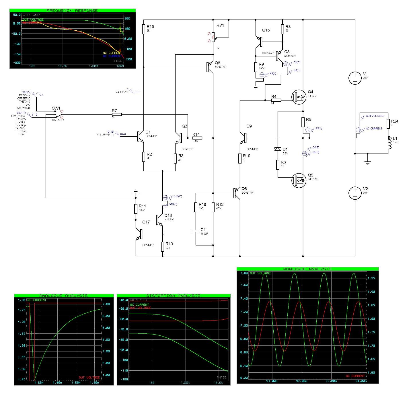

    По умолчанию Re: Усилитель без ООС с быстро падающим спектром гармоник
    А он точно нормально работает? У меня большие сомнения...
    25.01.2005
    Tartaria
    68
    4,566
    R12 сделай 4.7кОм, а не 47кОм.
    Отношение автора к термостабильности в схеме безобразное.

    Местные ОС глубокие, термостабильность на уровне. Даже при разных резисторах в эмиттерах нет сильных уходов постоянки. Попрошу обратить внимание на малые коэффициенты усиления каскадов
    Однако стабилизирующая интеграторная ОС по постоянке не помешает, чтобы емкость на выходе не лепить.
    По поводу работы, у меня не случайно выходное напряжение 5-6 вольт, при бОльших размахах условие по гармоникам в модели не выполняется и гармоник наплодится куча. т.е. требуется повышение напруги питания. Однако как будет в реальном железе это еще вопрос(!)
    Имхо, более интересна схема на двух дифкаскадах без ООС. В ней нет субъективизма по поводу выбора частотной коррекции.
    Там и есть 4,7кОм, ввиду низкого допустимого размера рисунка не видно точки.
    Так получше будет (вложение). Без разделительного кондера по выходу. Но выход плавает как хочет. Интегратор обязателен. И уплывает при сигнале на входе - не оч хорошо.
    VVS_, И кто сказал, что только в безоснике можно достичь преобладание 2-й гармоники? Вполне легко. Вы мою схему видели.

    Владимир.. вы забыли источник тока от затвора Q5 до минуса. вот он вниз и не дает ничего.

    Поведение на большом сигнале(добавлен дарлингтон):
    Мультисим спектрограмму рисует странно. Когда курсор подвидишь то пишет, что все четные гармоники как минимум на 15 дб больше нечетных, а рисует их одинаково попарно.. странно ;) короче надо в железе паять.
    Зы: все же я настаиваю на варианте без ООС т.е. с 2 дифами надо выжать предел из концепции полной безОСности. При высокостабильных ИТ там проблем меньше будет.
    Хотя интегратор в реальном железе по любому надо.
