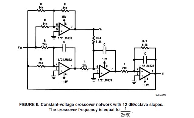

    Не стал поднимать этот вопрос в основной ветке .
    Сам вопрос, почему повышен шум вот такой схемы?
    Казалось бы все просто, вычитатели и интеграторы, а на выходе около 2 mv.
    ОУ OPA4132 от TI, не левые, спектральная плотность напряжения шумов 8nV/√Hz (1kHz). Возбуждения нет.
    Этот вопрос задал 6 дней назад на Аудтопортале , там Рысь модератором, пока ноль ответов.
    Кто что думает. Схема рабочая и применяется в 3-х полосном варианте. Шумок не много напрягает. Пришлось провести перераспределение усиления по каскадам системы.

    у меня не было шума, а вот микрухи некоторые свистели, так что проверь на возбуд.

    Я частично в похожей схеме решил вопрос следующим образом.
    На вход кроссовера подал большк уровень, а на выходе его ослабил, отвоевать 6...8 дб таким образос вполне реально.
    Т.е. нужно оптимально согласовать все звенья системы по чувствительности.

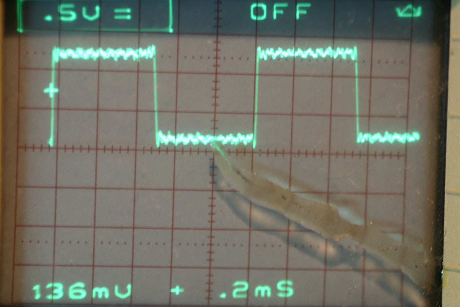

    Вот, кстати, картинка из основной темы от devisangela.
    Отчетливо видно шум, он списал это на осциллограф

    проверь микруху, верхнюю по схеме,на предмет возбуда,не только на выходе,но и на инвертирующем входе, лечится кондёром 5-10 рФ.
    Проверю.
    У тебя двухполосный фильтр или трех?
    В первом сообщении чуть подальше трех полосный.
    Смотрю возбуд, не видно, но кондерчики прицеплю посмотрю.

    А я шума не слышу, никакого. На каждой микросхеме по два электролита Panasonic FM. А на картинке дйствительно осцилограф шумит - это маленький батарейный.

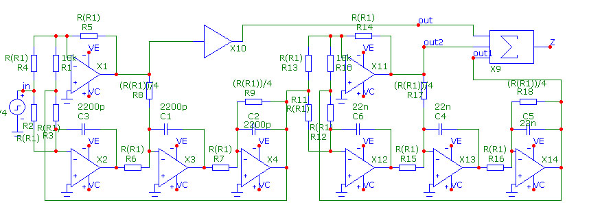

    Как идет последовательность фильтров?
    В таком виде устроит.
    Сегодня провел борьбу с шумами. Все дело в точке заземления на корпус. Слишком проблематично выполнить заземление в 3х-полосном усилителе и, вдобавок, с отдельным БП. Проблема решена кардинально, отдельный БП для фильтра.
